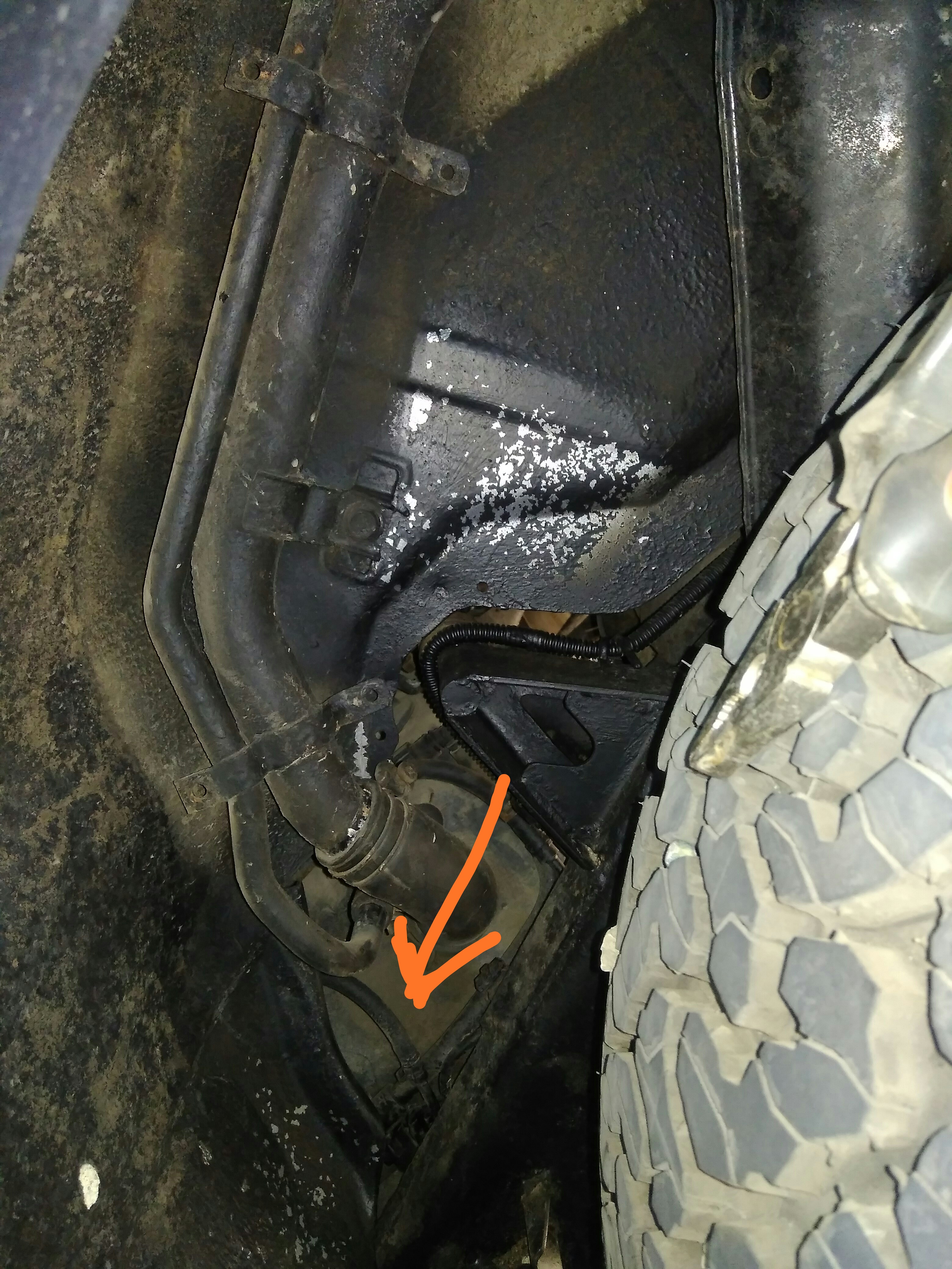

При заправке полного бака капает бензин .... это норма?
Serel
- Сообщения: 341
- Зарегистрирован: 06 май 2018, 16:20
- Двигатель:: 6G72 Бензин
- Откуда: Амурка
- Благодарил (а): 52 раза
- Поблагодарили: 12 раз
Всем привет от счастливого обладателя МПС 2004 года!
В процессе 5ти месячной эксплуатации автомобиля возник вопрос.
Заправляю полный бак, ну прямо полный полный, и начинает капать бензин из тоненькой трубочки которая находится под защитной планкой в районе заднего левого колеса.
В сервисе сказали что это нормально. Я просто должен мол заливать в бак поменьше бензина.
Вопрос вот в чем ... а не должна ли эта трубочка отводить лишний бензин обратно в бак, а не на улицу?
А если этот бензин будет капать в жару на раскаленный асфальт ... или рядом пройдет какой-нибудь мужичек с сигареткой ...

Заметил я эту проблему именно после замены бензобака (Старый прогнил).
Заправил полный бак после замены бака. И заметил что бензин капает с этой тоненькой трубки (вроде как газоотводная она). Бензин капает только при полной заправке бака, капает некоторое время как-будто скидывает какой-то излишек.

А насчёт того что горловина гнилая. Бензин капает с шланжика, а не просто течет и только при полном полном баке. Других потёков нет. Поэтому мне кажется тут максимум вопрос качества сборки. В целом машина у меня в нормальном состоянии.
Схема соединений была бы, было бы понятно что и куда втыкается.
Что это за шланжик и какава его роль. А может у Челенджера там в схеме что-то отличатся.
Сняли с Челенджера 1996 года.
Бак который ставили был в нормальном состоянии. Его проверяли.
А тот который прогнил ... Там в одном месте был кусок прилипшей грязи. В том месте и прогнил.

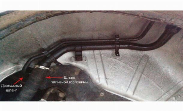

Похоже дренажный шланг в бак не воткнули на место при замене бака
MPS 2004, 6G72, Maxxis RAZR MT-772 285/75/16 Лето, 285/75/16 Зима, лифт комплект IronMan 2", верхние рычаги LK-TRUCK, пневматическая блокировка заднего моста RD212, багажник на крыше + свет, реечный домкрат, рация

Нет это не дренажный шланг.
Подскажите что это за шланг. Ихнего капает бензин при переполненном баке

Re: При заправке полного бака капает бензин .... это норма?
это вентиляцыя бака.алексей - Маленький Мук писал(а):По ходу обратка
обратка приходит на лючок насоса

Все было просто ... Кусочек резинового шланга который идёт из дренажной трубки в бак порепался в местах обжима хомутами. Купил кусок шланга маслобензостойкого, заменил, проблема решена.

Уже писал про это в теме про гнилой бак: если собрали правильно, то налицо сгнившие трубки в крышке бензобака. Крышку б/у надо брать от Галанта и шланг, который к бензонасосу, менять на длинный (ибо наш бак глЫбже). Родная крышка б/у на 99,5% будет гнилая. Проходил лично всю эту историю этой весной.

Либо хомуты, либо гнилье трубок - другого не дано!
