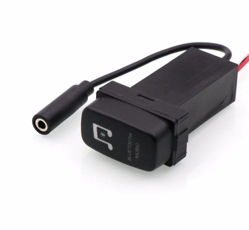

тоже хочется слушать музыку через тырнет
но цеплять аукс не хотелось
заказал вот такое , в штаную пустышку
