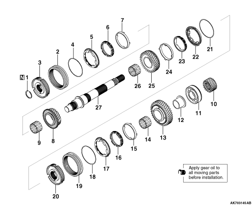

Посмотрел немного на картинки.
Может плохо прижимать синхронизатор (поз. 15...24)? Или сама шестерня (поз. 25) изношена?

Синхронизатор в роли тормоза для включения передачи. 25,26,27 это пападос на 27 (дорого будет).Дешевле 12,13,14 но это первая передача. Но есть ещё один вариант.... 25 передаёт крутящий момент на блок шестерен, он может быть как наборный так и цельный. Вот между этими шестернями и может выработка (гул и подкусывание). Склоняюсь больше к второму варианту. Так как с ваших слов на второй передаче какой то трабл (на педаль газа),если бы закатало 25,26,27 то вторая передача включалась бы с усилием (не как обычно). Если есть у КПП поддон то вскрытие покажет. Но второй вариант встречается редко

Синхронизатор состоит из трех частей, 7,6,5. 4 стопорное кольцо и 15,16,17.18тый стопорное кольцо. Муфты включения 10 и 2. Есть ещё и вторичный вал, где 4тя передача. Очень интересно с чем завязан 10ый номер, он на шлицах на валу 27

11тый это опорный подшипник вала 27 в него входит вторичный вал, полюбому есть промежуточный подшипник между валами 27 и номер (хз).у номера хз должен быть такой же подшипник как 11тый(вал -корпус КПП).

3-2 сама муфта. Но на схеме не хватает пружин и шариков. Соответственно 20 и 19 муфта в сборе,приводятся в движение вилками переключения. На штоках вилок есть (порядок. Дабы 2передачи не воткнуть). Ну вот в теории разобрался. Всё как везде
