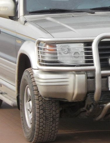

Не слушай никого))
Ставь такие)))в линзы ксенон
Про дальний забудешь))
И остальную бутафорию снимешь))))

Ant321 писал(а):Не слушай никого))
А это какие? Что гуглить? По виду мне подходят.

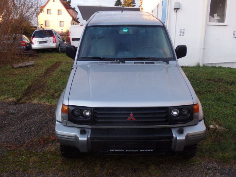

эх, я вот хочу такую оптику себе :*THUMBS UP*:
