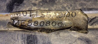

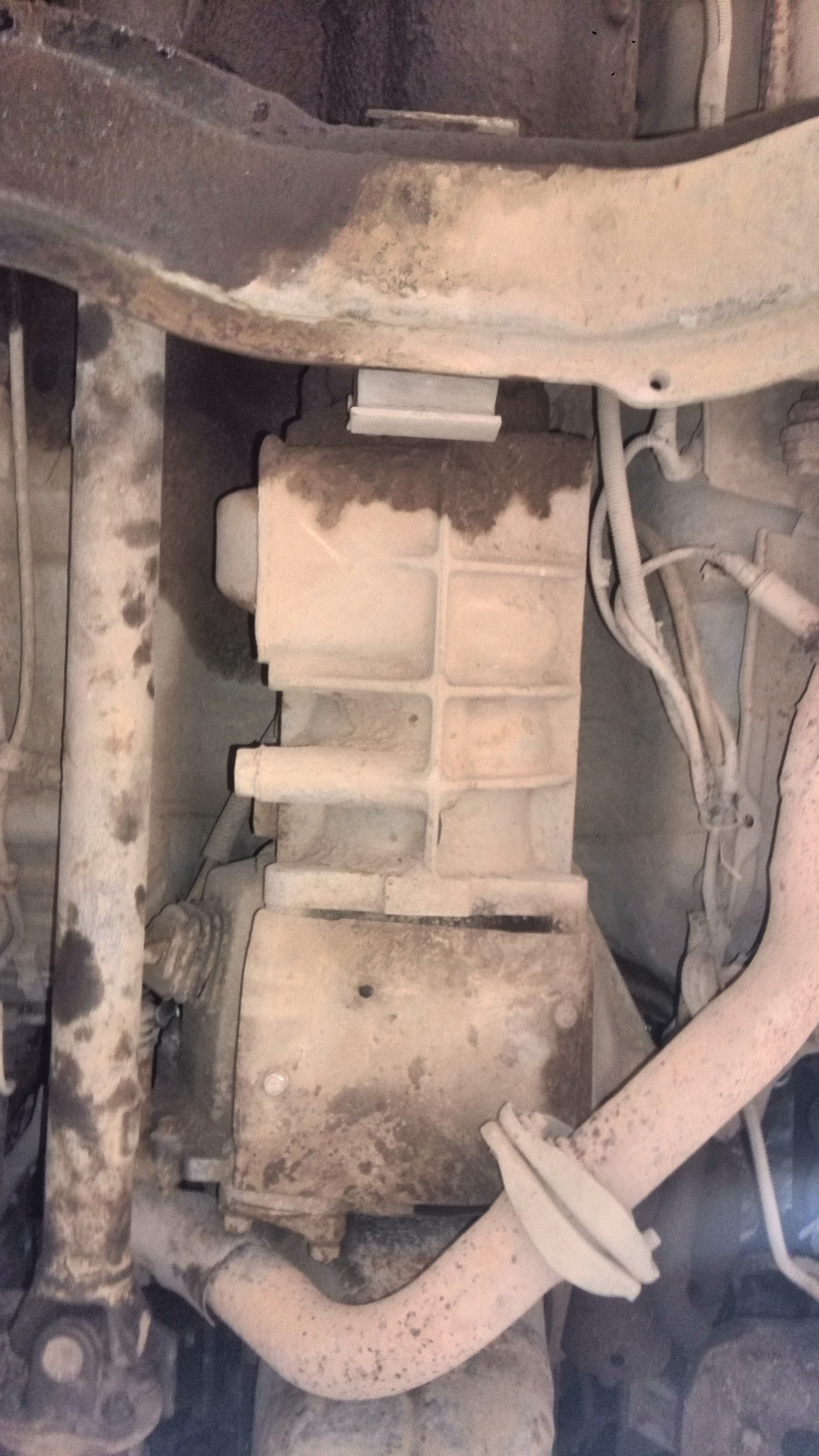

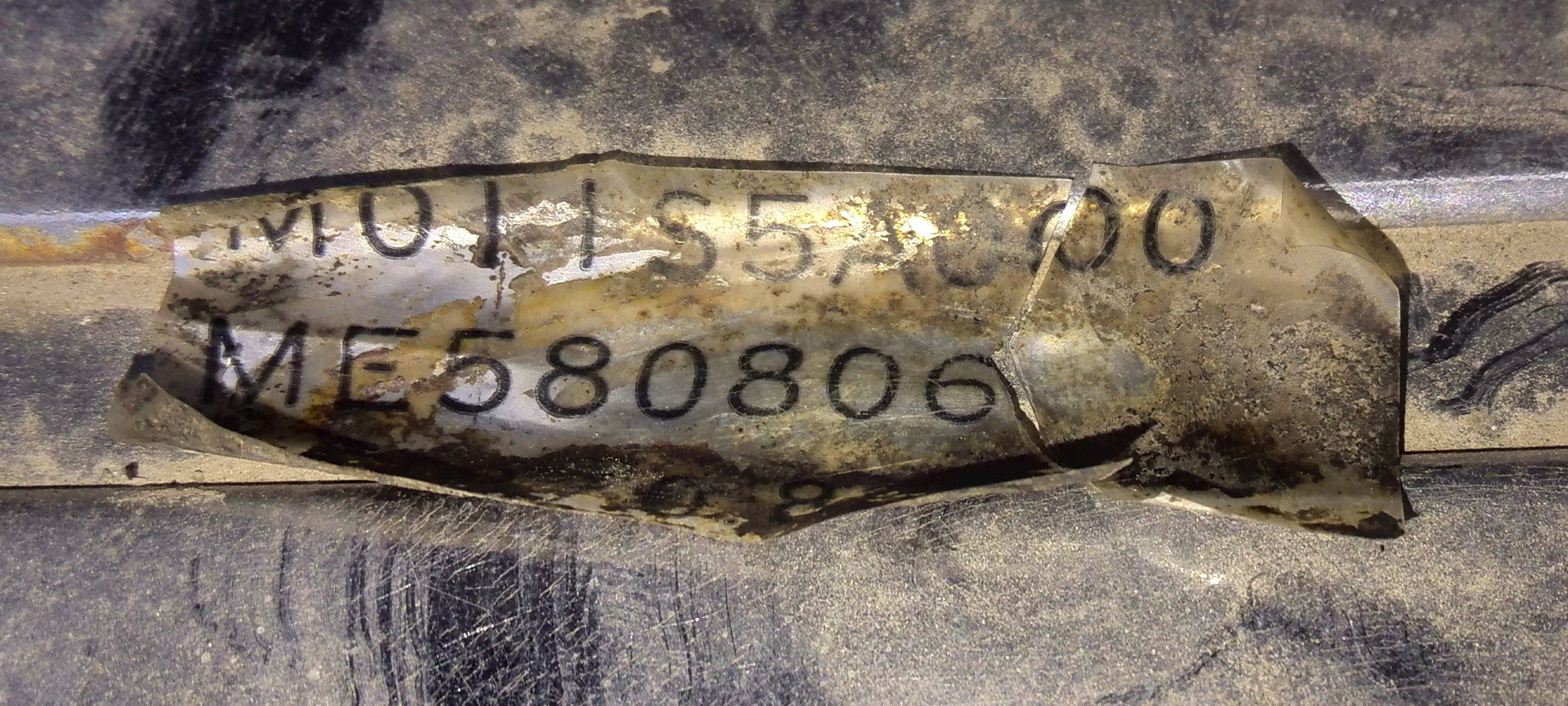

linework
- Сообщения: 13
- Зарегистрирован: 14 июл 2017, 23:54
- Мой автомобиль(и):: Montero II
- Откуда: Тула
- Благодарил (а): 5 раз
psles
- Сообщения: 315
- Зарегистрирован: 07 май 2018, 21:16
- Мой автомобиль(и):: Паджеро3
- Откуда: Липецк
- Благодарил (а): 20 раз
Re: Не бьется механика по вину, какое сцепление подойдет?
Ну значит смотри выше, неофит все написалlinework писал(а):Докатил до эстакады, полазил.
linework
неа, видел сообщение что ME580807 и ME580806 разные. Отличаются как раз валом на который сцепление вешается.psles писал(а):Ну значит смотри выше, неофит все написалlinework писал(а):Докатил до эстакады, полазил.
С pajero точка pro:
так что не фактразобрался со взаимозаменяемостью мкпп от 2.5д(ME 580807) и 3.0i 12v(ME 580806) всё одинаковое кроме первичного вала так что если он в норме то переставляете его, колокол сцепления и всё должно подойти!

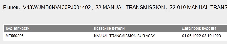

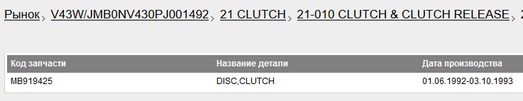

linework
- Сообщения: 13
- Откуда: Тула
При долгой гуглежке найден запрос (кто-то заказывал коробку ME580806) с указанием своего VIN (за что ему спасибо большое) JMB0NV430PJ001492
Вбив его VIN на afora точка ru афора подтвердила что в этой комплектации реально коробка ME580806.
А диск сцепления соответственно mb919425 , 14 зубов!
А для коробки ME580807 если Неофит все верно написал идет диск MD742684 - 23 зуба!
