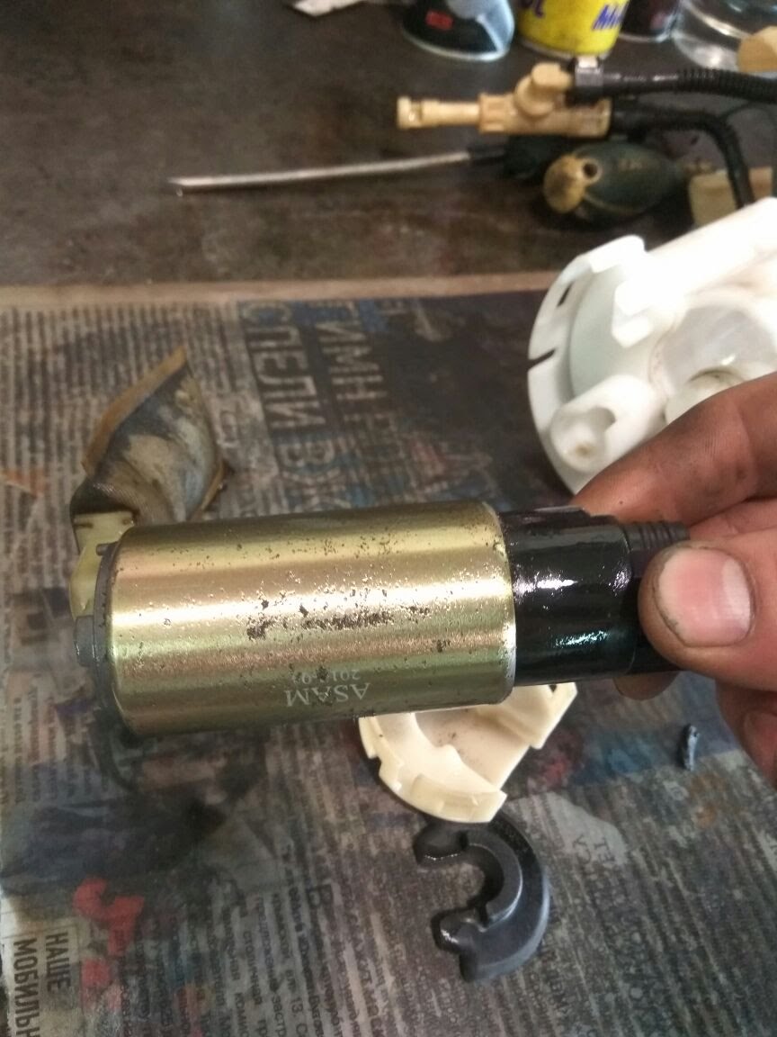

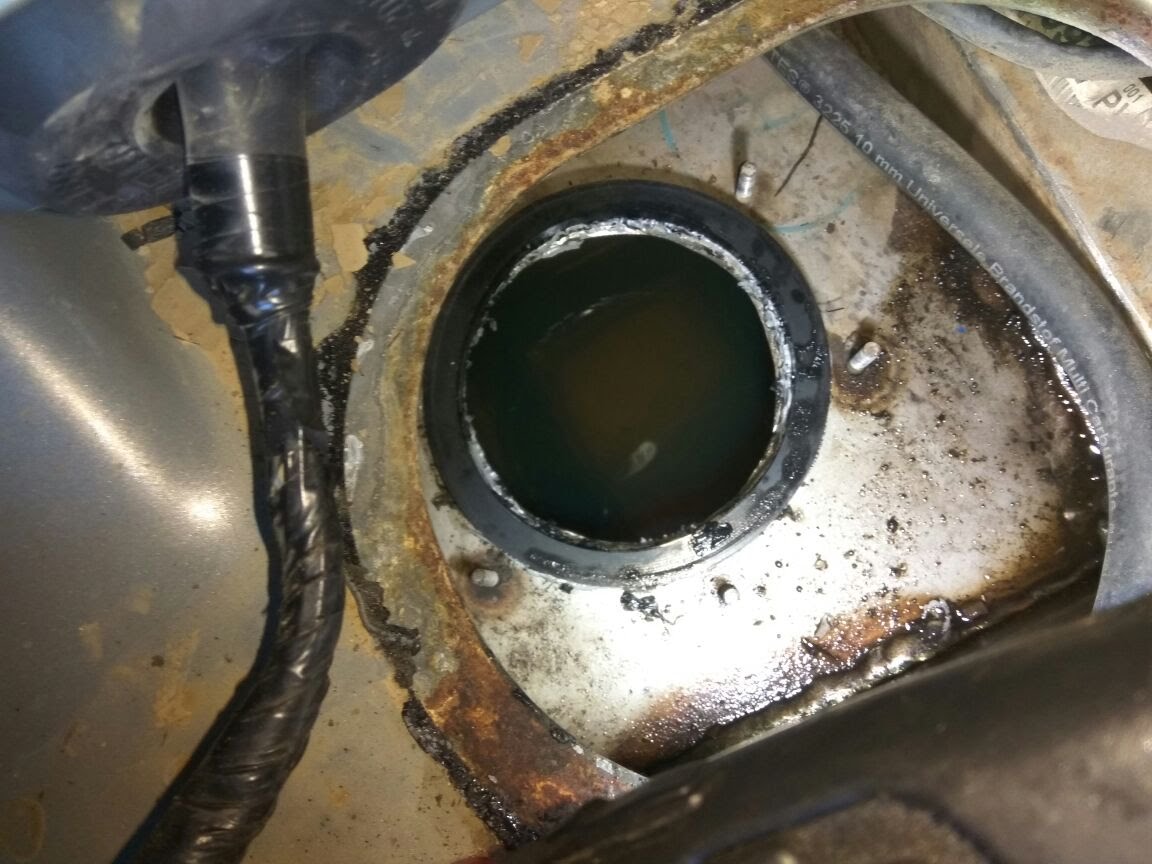

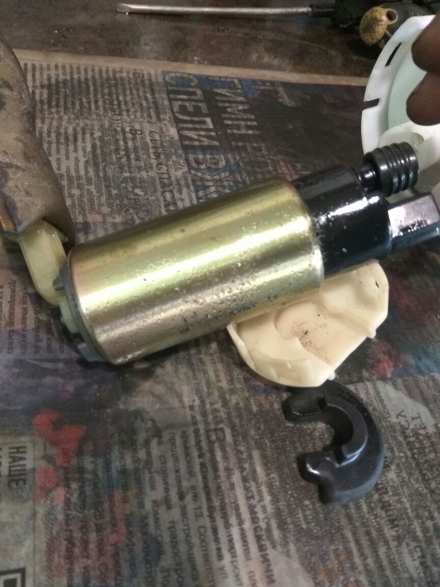

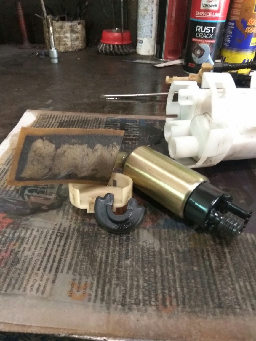

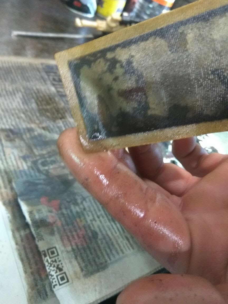

Итог: 10 мая в pajero-serevis на Волокаламке был по гарантии ремонт бака и замена бензонаса с фильтрами.
11 мая машина стояла, все что произошло начиная с 12 мая есть в ветке..
см тог в фотографиях:
В баке вода с песком!!!!!
