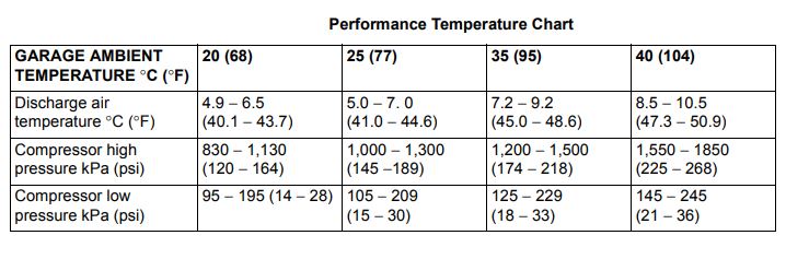

Сообщение Unklown »
при20 8-11
при25 10-13
при40 15-25
откл. по высокому прим 30
обороты должны быть 1000 НЕ ХХ
чо мануал то не качнёшь?

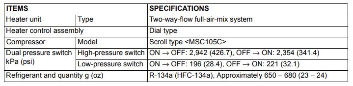

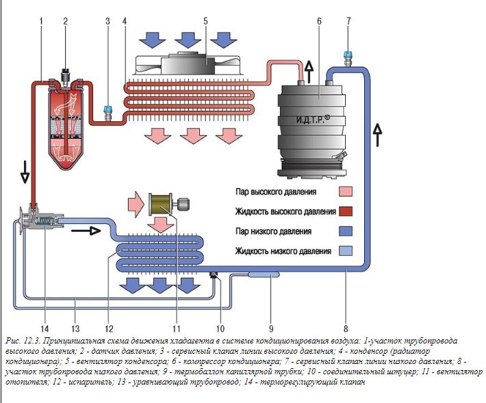

В общем спасибо за наводку, покурил мануалы. Давление действительно завышенное. Проверю трубки на предмет деформаций и попробую еще раз перезаправить. Если все повторится, первый кандидат на замену, судя по схеме это ресивер-осушитель. Неоригинальные аналоги вроде недорогие, 900р-1300р всего. Если не поможет, то дальше идет клапан ТРВ в блоке кондея в салоне. Они тоже не дорогие, 1500р-3500р, но смущает что для его замены надо салон дербанить и печку доставать. Его же ведь через дырку салонного фильтра не земенишь?
