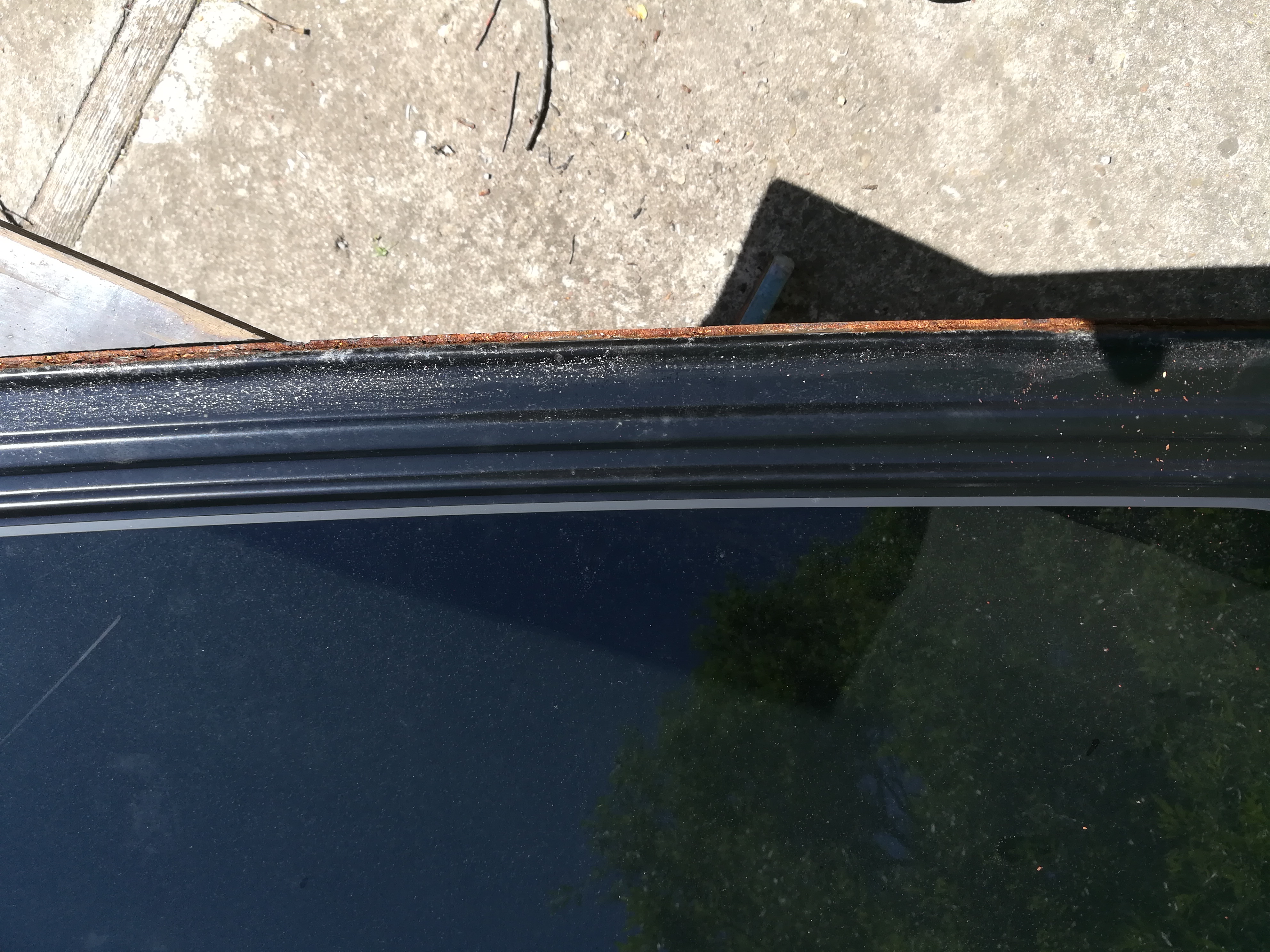

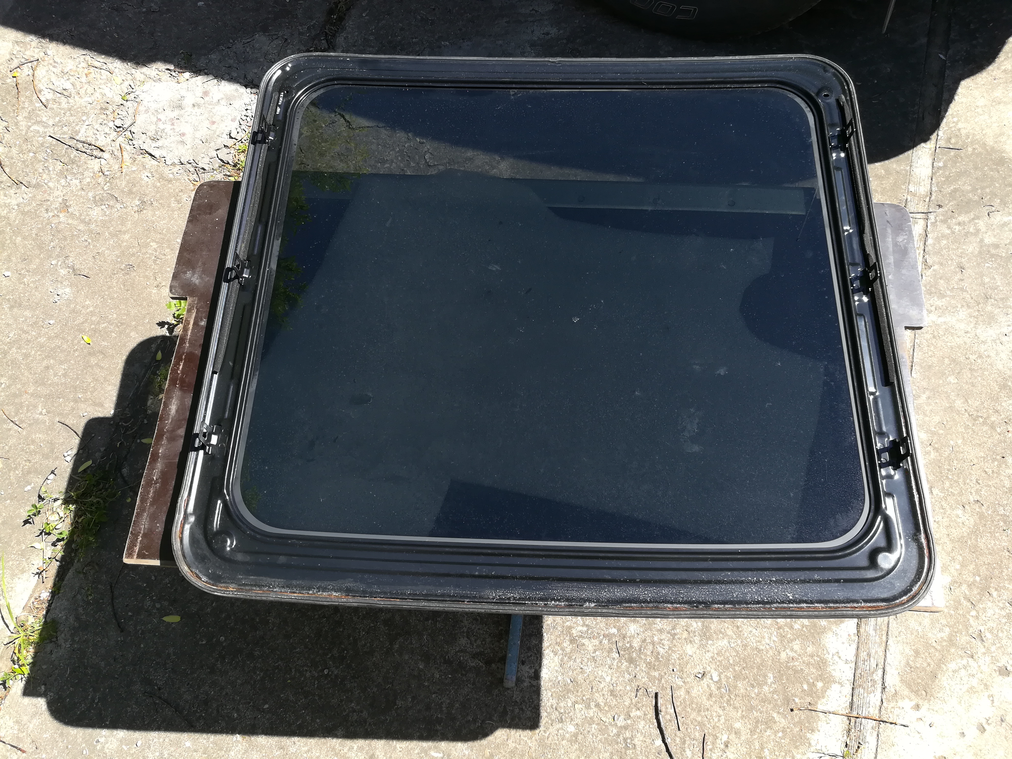

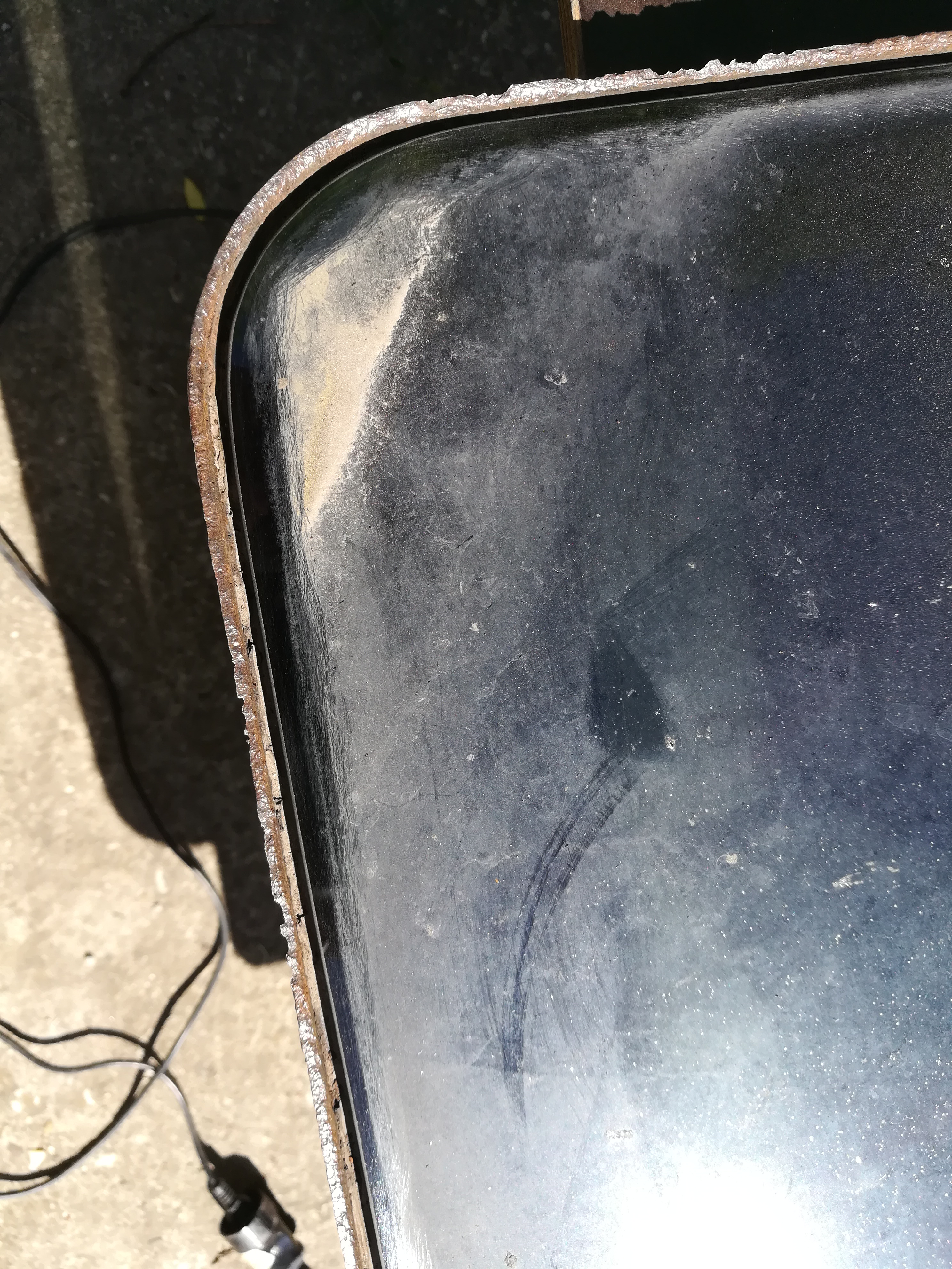

Камрады, доброго времени.
Обнаружил на своем следы коррозии рамки люка. Машине 5 лет, других очагов, кроме 3 мелких пятнишек на перемычках стекол задних дверей, не найдено, от слова совсем. Сразу оговорюсь, что о том, что я лох и ни разу за все 5 лет не чистил дренаж, я знаю. Дело не особо в этом. А в том что я решил прикупить стекло люка на вторичке, дабы не оставаться без машины на время решению проблемы с имеющимся. При поиске быстро выяснилось, все все стекла, имеющиеся на вторичке, имеют в том или ином объеме следы поражения коррозией. Поскольку новое стОит совсем не кошерно (примерно от 60-ти), я решил рискнуть, тем более что на выбранном следы коррозии с внутренней стороны стекла на рамке даже меньше чем на моем. Рискнул...
Понятно, что надо было на разборе резинку дернуть с него, но кто ж это даст сделать...
Мораль:
1. Брать на вторичке стекло люка ТОЛЬКО с контрольным съемом уплотнителя
2. С учетом того, что все отсмотренные стекла имели на рамке следы коррозии - вряд ли можно на вторичке взять совсем беспроблемное
3. Чистить дренаж каждый год
Кстати, думаю что 3-е, скорее всего, на поражение коррозией рамки люка не особо влияет, т.к. полость вентилируемая, я например шторку люка открыл как машину купил и не закрывал ни разу. С ужасом думаю, что увижу, когда сдернем изначальное стекло...
Так что, камрады, будьте бдительны.
Как-то так :*WALL*:

Lebed писал(а):А как влияет открытая шторка люка на вентиляцию?
Кмк, открытая шторка увеличивает объем не вентилируемой полости до пары с копейками кубов. Тогда, следуя твоей логике, либо рамка стекла люка много лет подряд красится намеренно говенно, что кстати от Мицу вполне можно ожидать, либо должен обржаветь весь кузов изнутри (кстати такое у Мицу тоже бывает).

Виктор74 писал(а):Там 6 болтиков открутить и крышка в руках)
Конечно. Вот только при обратной установке предстоит аттракцион с регулировкой стекла.
Виктор74 писал(а):Вот только хз что со старой резинкой будет,если ее снять..
А новая не дешево стоит.
Будет в основном не с резинкой. Будет с рамкой (см. исходные фото).
Новая резинка стоит от 8 т. р.

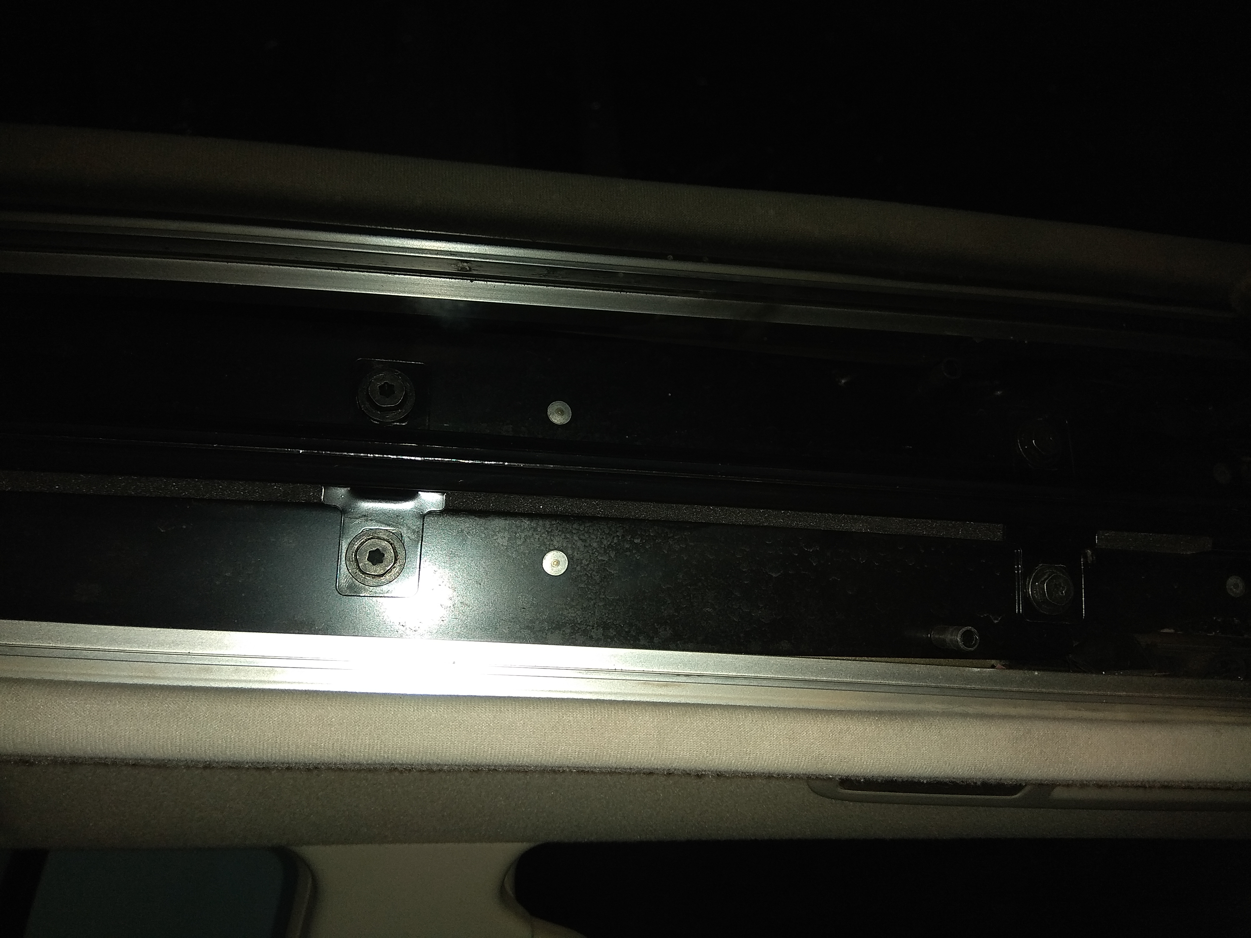

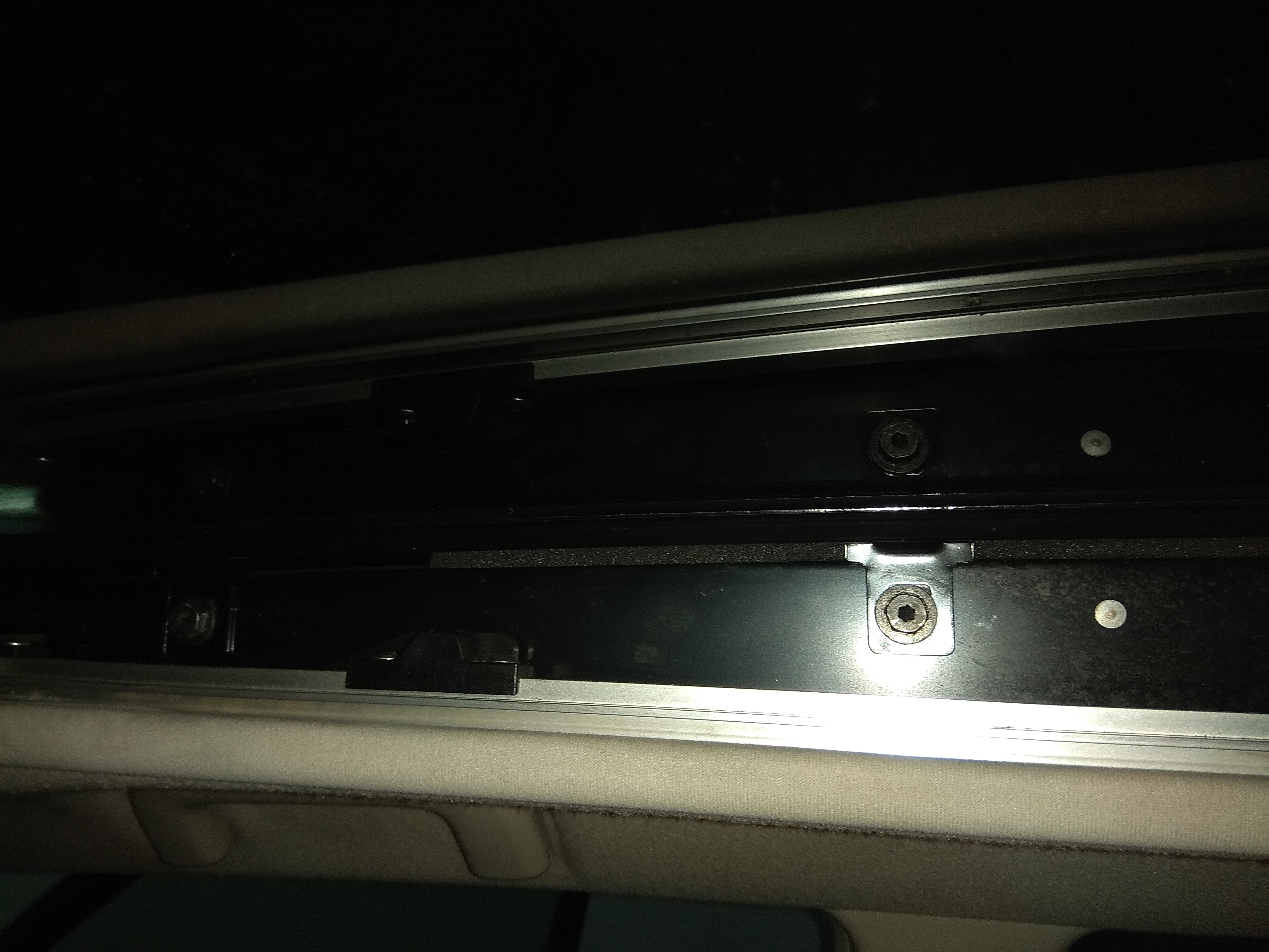

Вчера после прочтения этой темы от нечего делать снял крышку люка,подчистил ржавчину в переднем левом углу,поставил на место..
Особых регулировок не потребовалось ибо без крышки ничего не включал)
Резинку смазал силиконовой смазкой,наживил на крайние болтики,оставив небольшую подвижность,потом отцентровал и затянул.

Виктор74 писал(а): Без демонтажа крышки люка?
Да ладно!? Какие 6 болтиков? Если все так просто, то я бы его давно уже снял, зачистил бы ржу, обработал преобразователем(а тои зацинковал бы) и покрасил. Если есть описание демонтажа люка, то выложите его, плиз.
С уважением, Андрей
Псакой буду, если вру! :-)
Виктор74
Сообщения: 1430
Зарегистрирован: 02 дек 2011, 20:12
Мой автомобиль(и):: Mitsubishi Pajero4 2007г. Нива 21213 1996г.
Откуда: Магнитогорск
Благодарил (а): 49 раз
Поблагодарили: 84 раза
Re: Вниманию владельцев машин с люком
Сообщение Виктор74 »
Вот эти болтики,по три с каждой стороны..
Под головку на 10,по центру у них под торкс звездочка,так что не ошибешься)
В закрытом положении люка выкручиваешь их все и снимаешь крышку.
Все очень просто..
