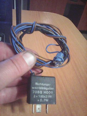

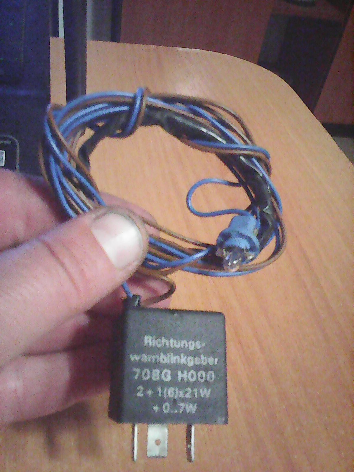

снимал центр. консоль. сдернул релюшку поворотов. стояла видимо от таза.
куда и как её втыкать?

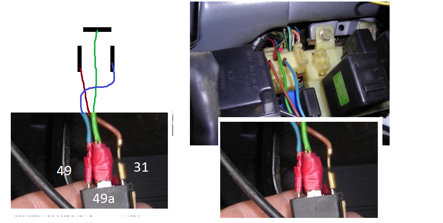

49 на плюс, 31 на минус, 49а к выключателю поворотов. Если я ничего не напутал. Если электрик был не дебил (что маловероятно в нашем городе), то красный это плюс, черный минус, третий какой-нибудь другой цвет.

Captain Sergio писал(а):49 на плюс, 31 на минус, 49а к выключателю поворотов. Если я ничего не напутал. Если электрик был не дебил (что маловероятно в нашем городе), то красный это плюс, черный минус, третий какой-нибудь другой цвет.

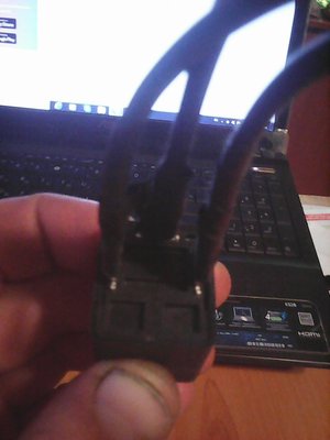

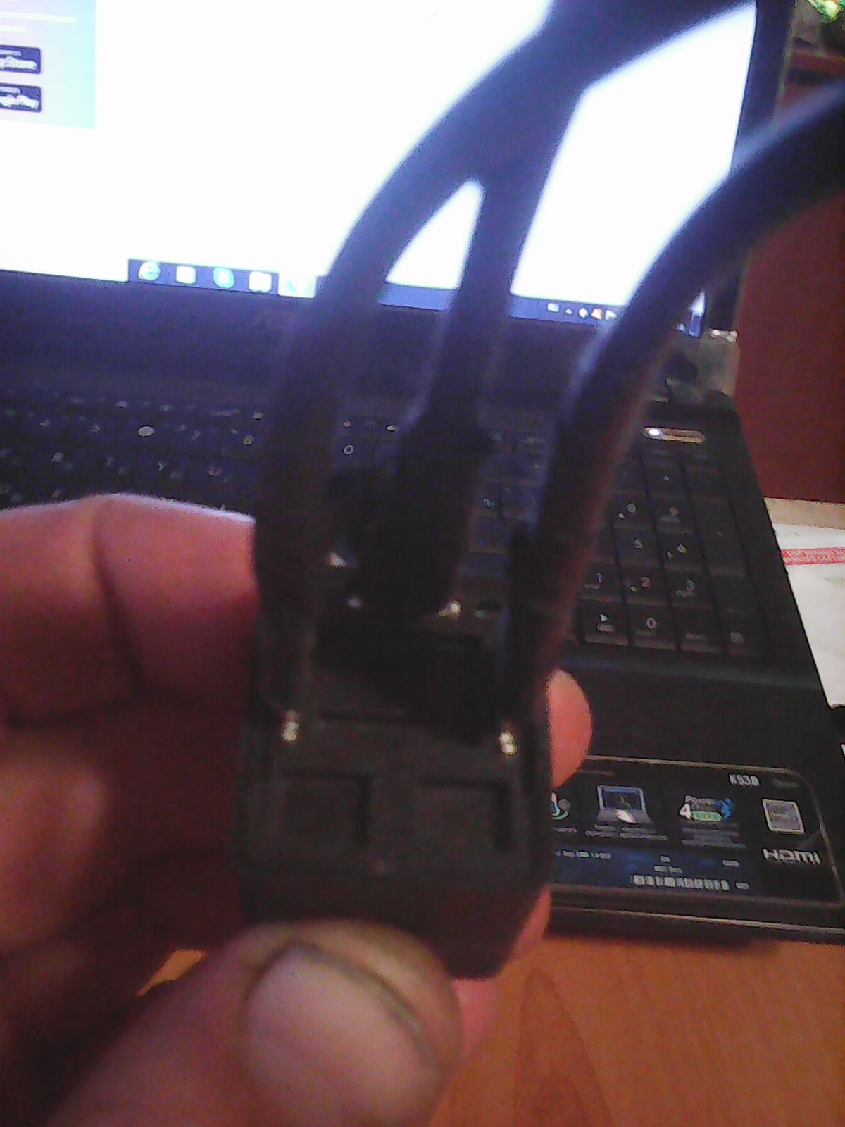

провода не цветные,2 чёрных и синий. в колодку какой куда сувать? там 4 мамки,методом тыка-не получилось. я с электрикой не очень...

Сашка, нихрена непонятно. У Тебя есть реле. Откуда Ты его сдернул? Провода на реле это удлинитель или они куда-то подключены в проводке? Дай больше фоток, что ли.

провода,да как удлинители. сдёрнул реле,я не заметил откуда. оно было воткнуто в блок который слева под панелью.

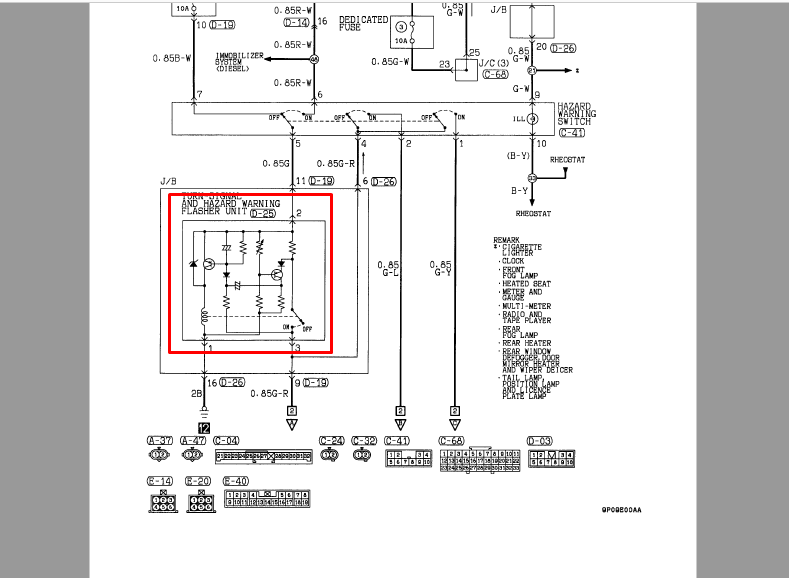

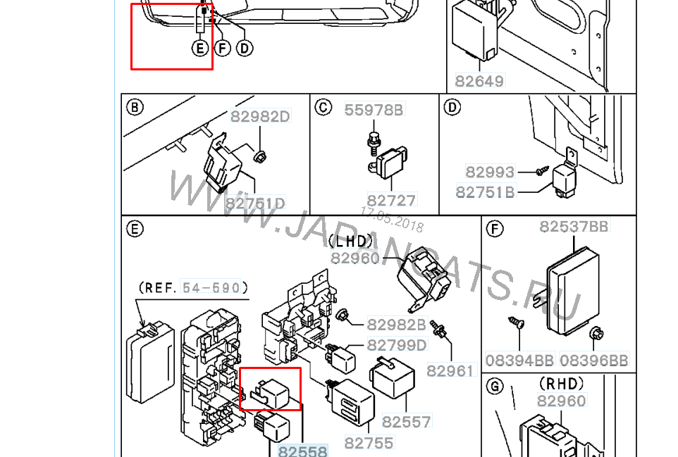

Тут посмотри, есть картинка http://pajero.pro/bbs/phpBB2/viewtopic. ... 0&t=113895 Схема на всякий случай. Сейчас еще посмотрю про панель.

Сообщение Captain Sergio »
Вот он

Сергей,схемы я не понимаю. а на картинках по ссылке,там вообще в другой блок провода воткнуты.

Captain Sergio писал(а):Вот он
вот на этом блоке и месте,я метод тыка и производил.
мне бы подсказал,например 31 провод в левое отверстие,другой в право,этот вверх...
Ты место куда оно вставляется нашел или нет? Дай его фотку.
Ну блин я не знаю как еще описать.

Сообщение cfyz73 »
И НИ ХЕРА!
пробовал 31 и 49 на аккум замыкать. не щёлкает.

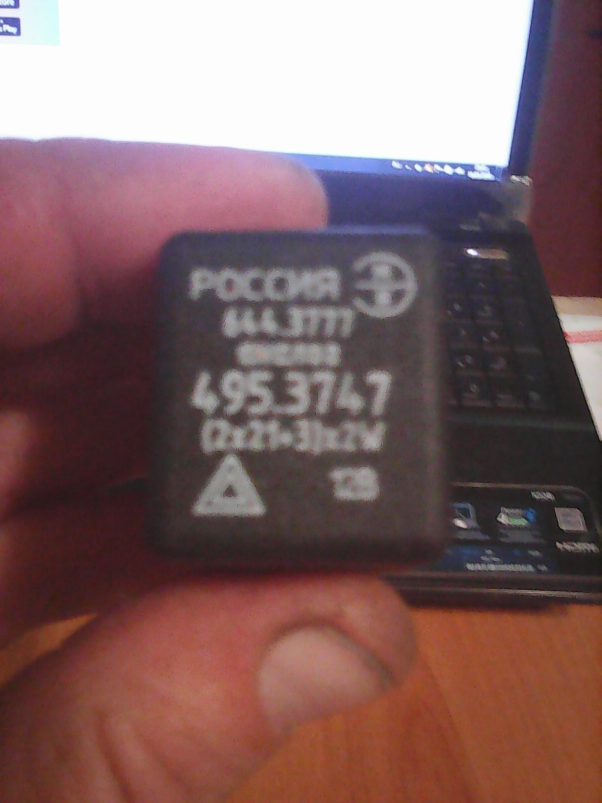

попутно ещё одну релюху выдернул. где стояла-хз. к ней лампочка была прилажена,которая шла к щитку приборов,к значку прицеп.
может это как то связано...
вот эту
вот эту

уже однозначно к нему. обнаружен от гнивший провод. видимо он причина.
