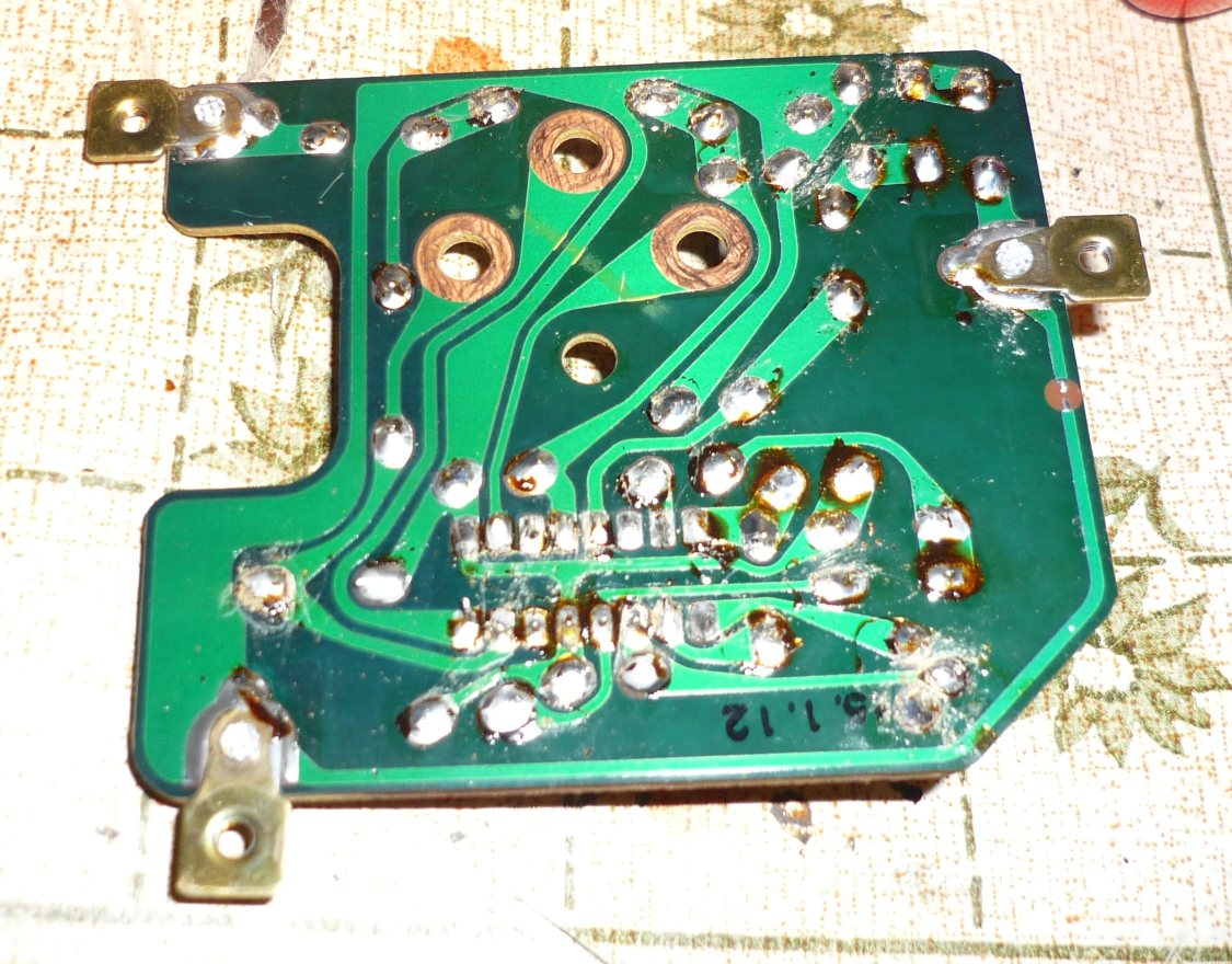

В тему про тахометр, снимать и пропаивать полностью!!!! не искать отдельные трещинки а ПОЛНОСТЬЮ!!! с микросхемой и всем всем.

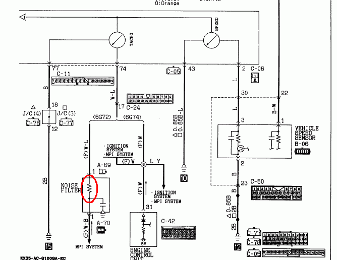

Tike2001 писал(а): Снял снова и поставил его к корефану на Pajero 2 6G72 трамблерный. Этот мой :nezl6: ::-|: тахометр заработал.
Вот похоже кто-то до тебя такой от 72-го и воткнул... У этих тахометров разная чувствительность по уровню входного сигнала.
Ищи от 74-го...

Tike2001 писал(а):тахометр не от дизеля. Там 8 тыс оборотов(на моем). Че значит тахометр от 72 от 74 различается? ::'(: Я уже думаю может быть они различаются одни от катушек работают другие от конденсатора трамблера :)
Я был не прав, погорячился... ::-[:

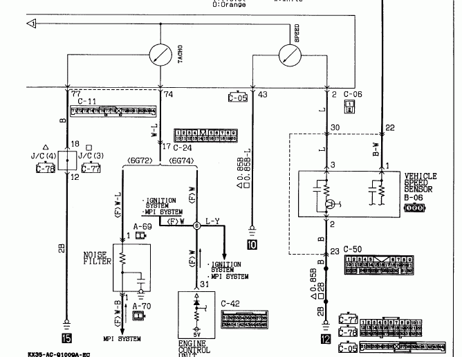

Сейчас с пристрастием поглядел схему, должен твой тахометр работать!
Просто я забыл про Нойз-Фильтр, а в нем есть гасящий резистор.
Так что по входам тахометров одно и тоже и у 72, и у 74.

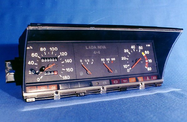

А нивовский тахометр, он как на вазовской классике?
Если да, то он точно работать не будет. Я как-то такой адаптировал к своему Ланосу, дык помню, что разбирал его и в схеме входную часть схемы переделывал.

Обычный нивовский тахометр 21213. он спокойно работает. Даже обороты примерно точные показывает.

Вчера был в гараже и с оказией замерил сопротивление резистора в Ноиз-Фильтре
вот это вот:
Намерил 2,2 кОм.
Что-то маловато мне кажется, для того чтоб тахометры были универсальные на 72 и 74. Конечно могу и ошибаться...
Хрен знает этих японцев, они иногда вытворяют несусветные вещи.
Суть такая (почему мне кажется что маловато намерил), что тахометр 72-го мотора работает по сути от транзистора катушки зажигания, т.е. сигнал там амплитудой 12В.
Но гасящий резистор нойз-фильтра снижает эту амплитуду по з-ну Ома в пропорции отношения этого резистора ко входному сопротивлению тахометра.
На тахометр 74-го мотора сигнал питается по сути от ЭБУ, там +5В. Но тоже есть схемка, состоящая из диода и сопротивления. Диод там служит для развязки тахометра от сигнала, идущего внутрь ЭБУ.
Зачем я в сё это написал? - ХЗ :*SCRATCH*: ::-D:
Ну ладно, написал и написал...
В общем нужно замерить входное сопротивление твоего тахометра и сравнить с моим от 72-го мотора (у меня где-то валяется исправная панель).
Тогда точно узнаем, одинаковые они или нет.

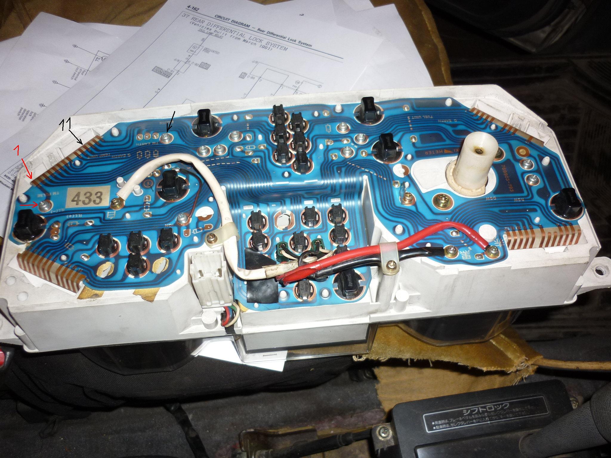

Вот моя панель со стороны печатной платы:
Схема (из мануала) по номерам выводов не совпадает с твоей, т.к. у меня 93 г.в.
Но физически контакты разъёмов должны находиться на тех же местах.
Стрелками на фотке я обозначил: красной- вход тахометра, чёрной- вывод "масса" на него. На самой панели вытравленные циферки похоже перепутаны и написаны в обратном порядке.
Проверь меня, если ошибаюсь... У тебя всё так же?
Если так, то нужно замерить тестером сопротивление между ними.
Причём, мерь и так, и этак! Т.е. выводы тестера меняй местами, и оба эти значения озвучь!
Я померю на своей панели, и потом сравним.

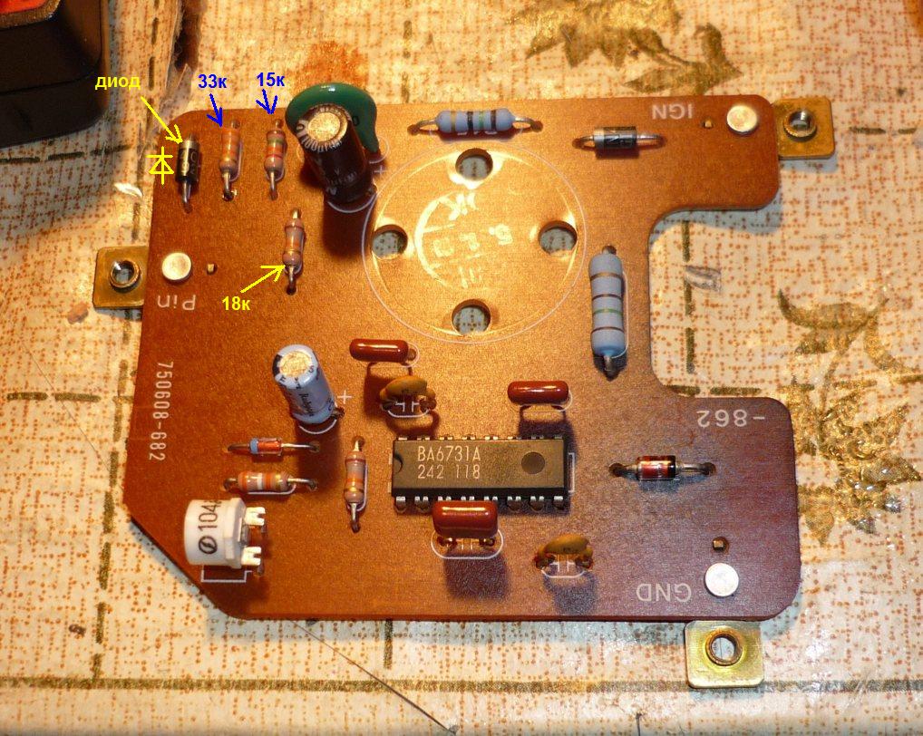

Сейчас на домашнем компе нашёл фотки платы своего тахометра и поглядел входную часть схемы.
Там на входе стоит последовательно диод, и это не даст замерить корректно входное сопротивление

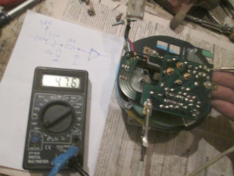

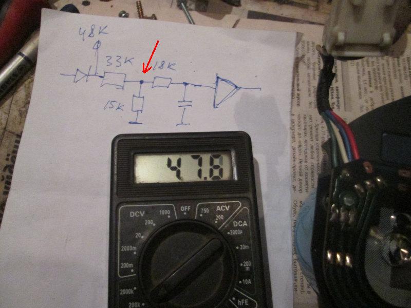

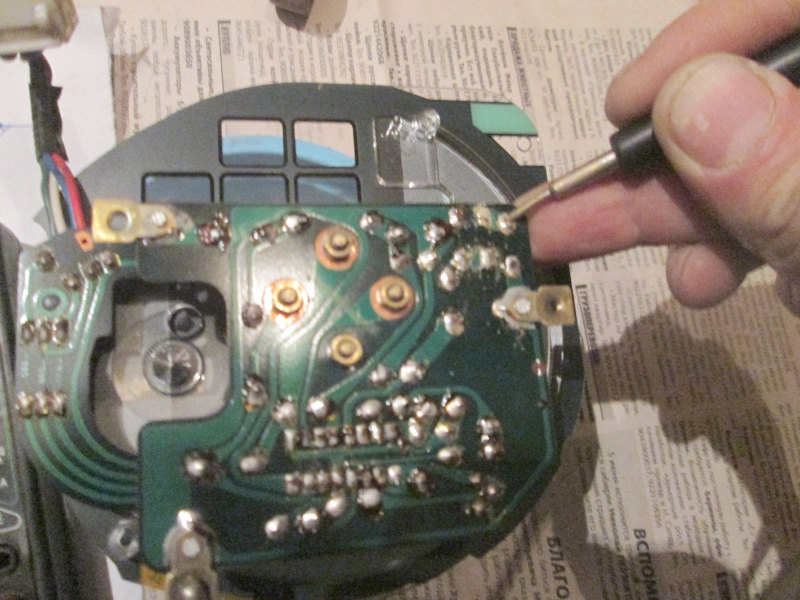

В общем, интерес меня поборол...
Время было, решил вскрыть панель, это недолго.
Замерил входное сопротивление после диода относительно массы, вызвонилось 48 кОм .
Как и где мерил видно здесь:
Таким образом резистор, что стоит в Нойз-фильтре практически ничего не гасит (о чём я выше и говорил, что маловато 2,2 кОм) и выполняет чисто предохранительную функцию. Мало ли, если КЗ в панели или жгутах, чтоб зажигание при этом работало.
Вырисовал входную часть схемы, т.е. тот самый делитель и замерил номиналы резисторов.
В общем основных элемента делителя два, это 33 кОм и 15 кОм. (18 кОм в делении не участвует). Подучается, что они делят входной сигнал на 3, поэтому после делителя (обозначено стрелкой) будет напряжение 12 : 3 = 4В.
Т.е. сигнал по уровню близко к 5В, если бы сигнал использовал запитку от ЭБУ.
Вот ещё подписал на плате, где что находится:
Таким образом, вполне возможно, что в тахометре 74-го мотора (а возможно и дизелей) просто изменены номиналы резисторов входного делителя, или вообще может не быть резистора 33 кОм, и просто стоит перемычка (хотя я бы оставил резистор, но поставил бы с меньшим номиналом).
Tike2001, если у тебя всё совпадает с моим тахометром, то можно поиграться с делителем, а именно : вместо резика 33 кОм поставить сначала 1кОм, а если не поможет, то ещё уменьшить...

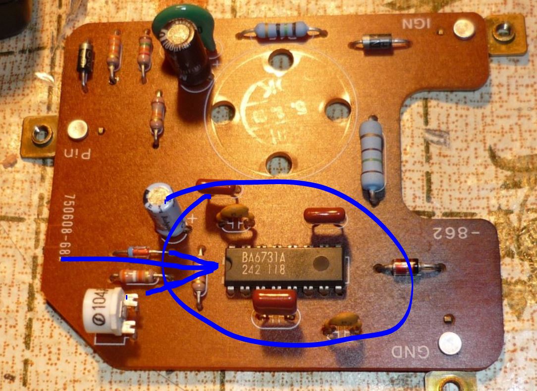

И даташит хотел найти на микросхему, нигде его нету...
Но в данной теме это не надо!
Поскольку есть предположение, что "граната не той системы", и её нужно адаптировать.
