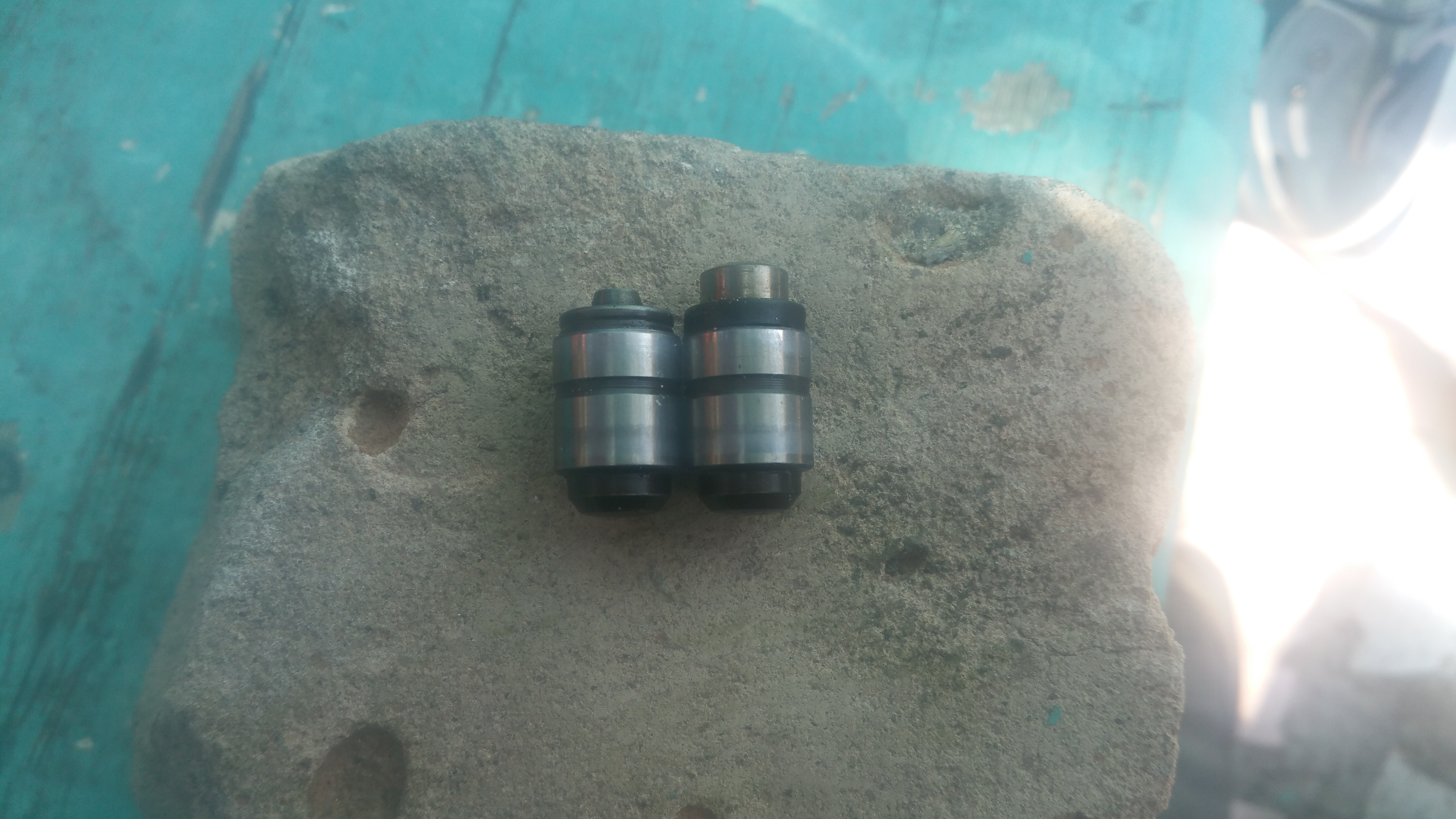

Друзья, нужен совет. При установке оси коромысел один из компенсаторов развалился и часть его упала через масляный канал в поддон. Попытки достать магнитом привязанным к проволке не увенчались успехом. Может ли часть толкателя размерами 9 x 5 мм там делов наделать?

Ни чего страшного не произойдёт. Упадёт на дно и будет там валятся. Прилепи магнит к сливной пробке, вдруг где нибудь при повороте, да произойдёт чудо и он примагнитится, при смене масла извлекёшь.

Про магнит, здравая мысль.
А вот дел наделает, но не сразу.
А когда протрёт сетку заборника.
Вот чтоб это не произошло, магнит может быть полезен.

Александр Омск писал(а):Друзья, нужен совет. При установке оси коромысел один из компенсаторов развалился и часть его упала через масляный канал в поддон. Попытки достать магнитом привязанным к проволке не увенчались успехом. Может ли часть толкателя размерами 9 x 5 мм там делов наделать?
А зачем такой гидрик ставить? они вроде не разборные. ЗЫ Я бы пробовал выцепить магнитом спецыальным, щас валом телескопов и гнущихся.

SNOOPER писал(а): <...>
а такое возможно...? :*SCRATCH*:
не, ну я конечно понимаю, что его туда может прижать потоком, но чтобы протер... это наверное уже машина скорее сгниёт? :*SCRATCH*:
Сообщения: 57477
Поблагодарили: 4803 раза
Re: Срочно. Уронил компенсатор в масляный канал
Сам тоже так думал. Пока не попалось пару моторов с такой хренью.
Так что протирает очень быстро, метал сетки никакой.

Компенсатор, уже купил. Попробую достать более мощным магнитом, если нет креплю к сливной пробке

Я бы слил масло и с помощью сильного магнита попробовал бы достать "подарок"

Irbis_72 писал(а):Я бы слил масло и с помощью сильного магнита попробовал бы достать "подарок"
Он скорее всего на маслоотражателе лежит, там мимо него сложно такой штуке проскочить.

В маслоотражателе дыра под маслозаборник такая что болт на 8 легко проскочит между маслозаборником и краем отверстия.
