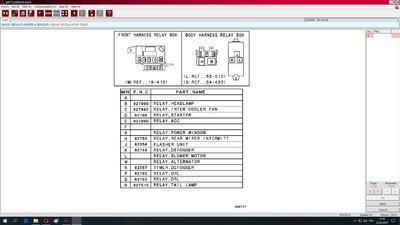

Re: Pajero sport 1 - реле включения подсветки приборов где ?
Посадочное место R-ы в блоке предохранителей под капотом
Какое из них ?
Проблема в том что подсветка приборов живет своей жизнью.
То включиться то выключиться. Реле слышно счелкает.
Габариты и головной свет работает как часики.
На приборы нет отдельно реле.
Приборы запитаны вместе с левым габаритом.
Вот это спасибо. Будем искать.SNOOPER писал(а):На приборы нет отдельно реле.
