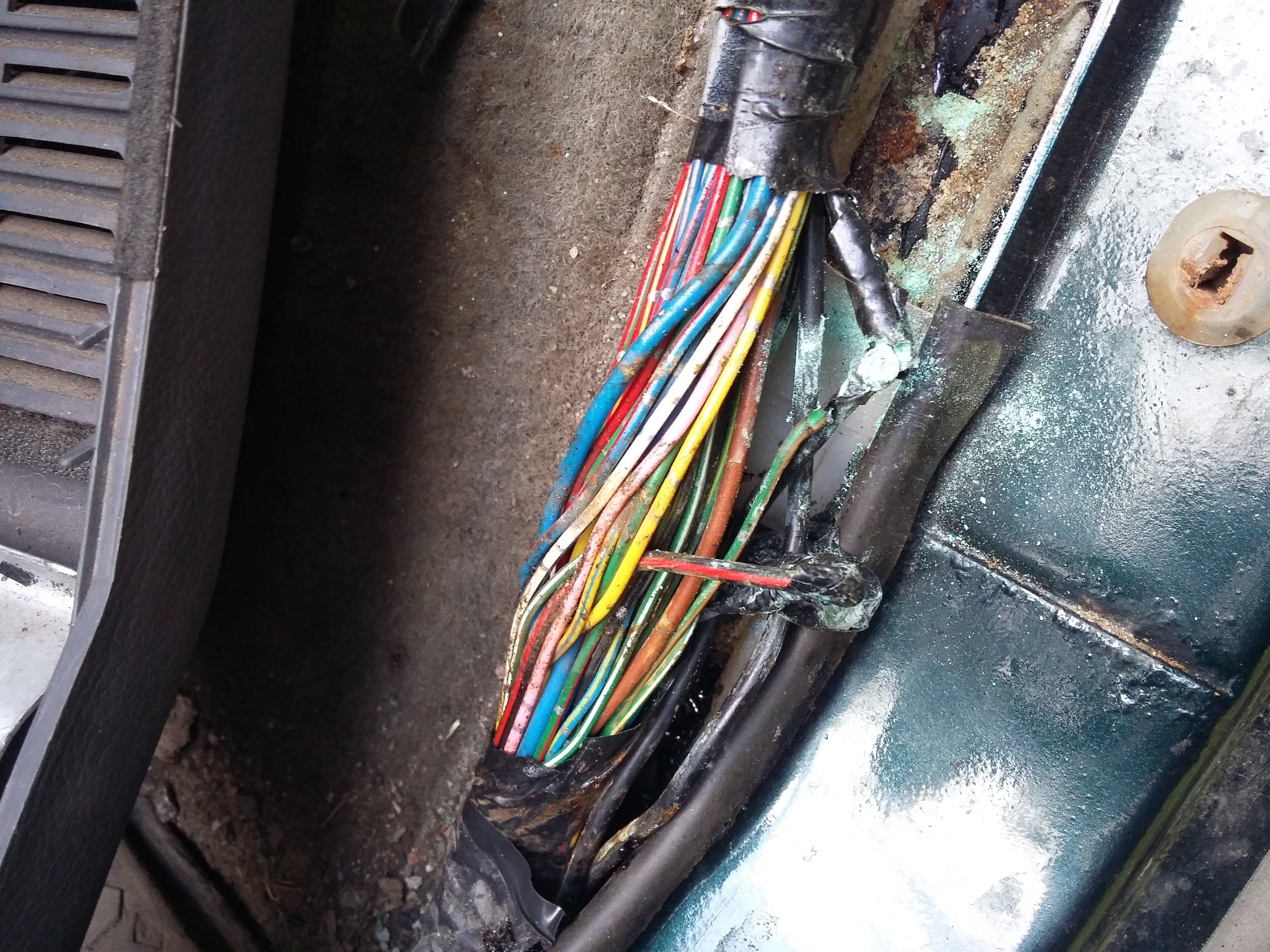

Победил , окисли и отвалились провода в пороге с водительской стороны какой-то лу... ак там сигналку подключил. И рылюха защёлкала она как-то связана с цз и освещением салона. Огромное спасибо Deem-On правильное напровление подсказал.
