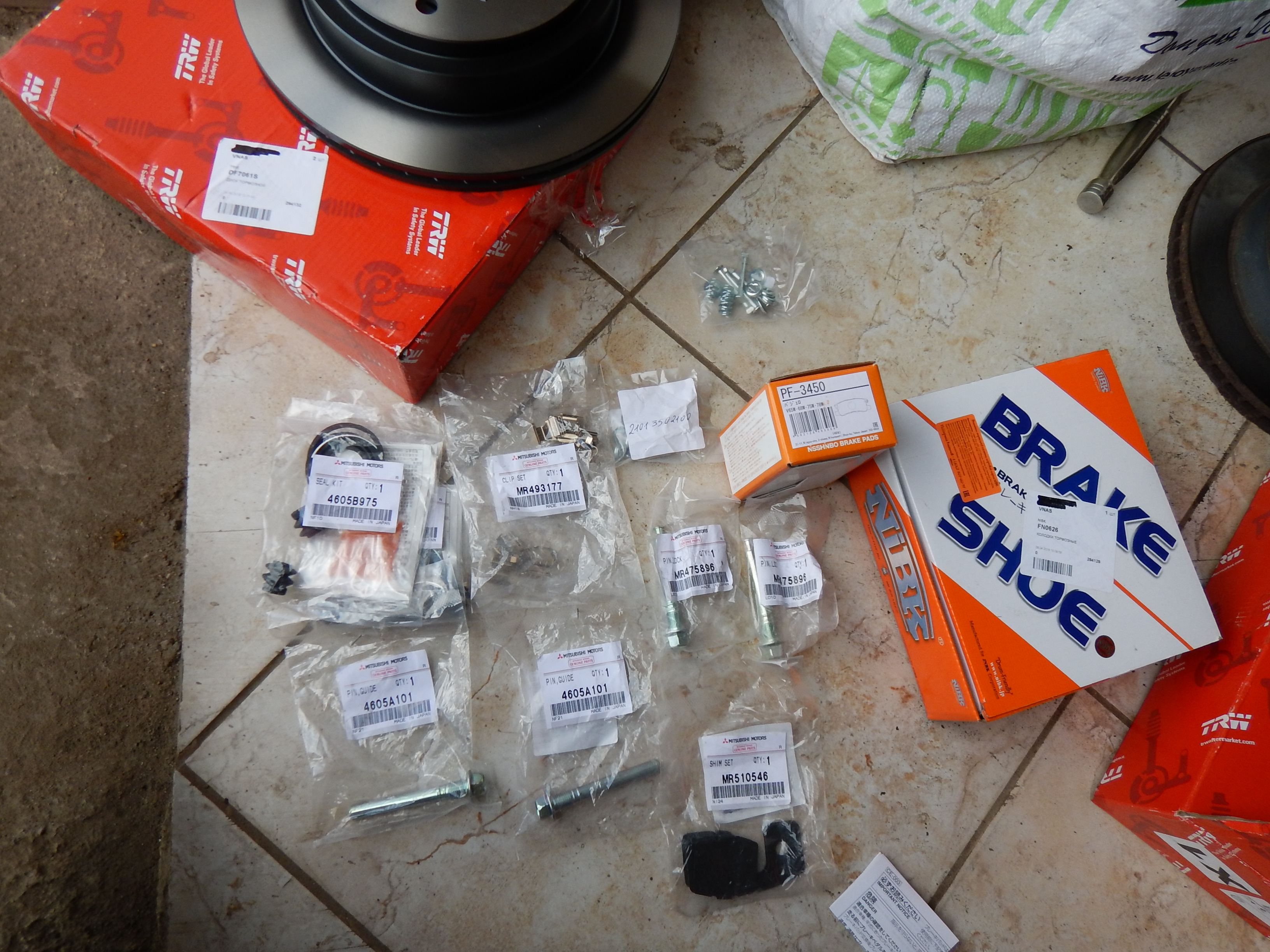

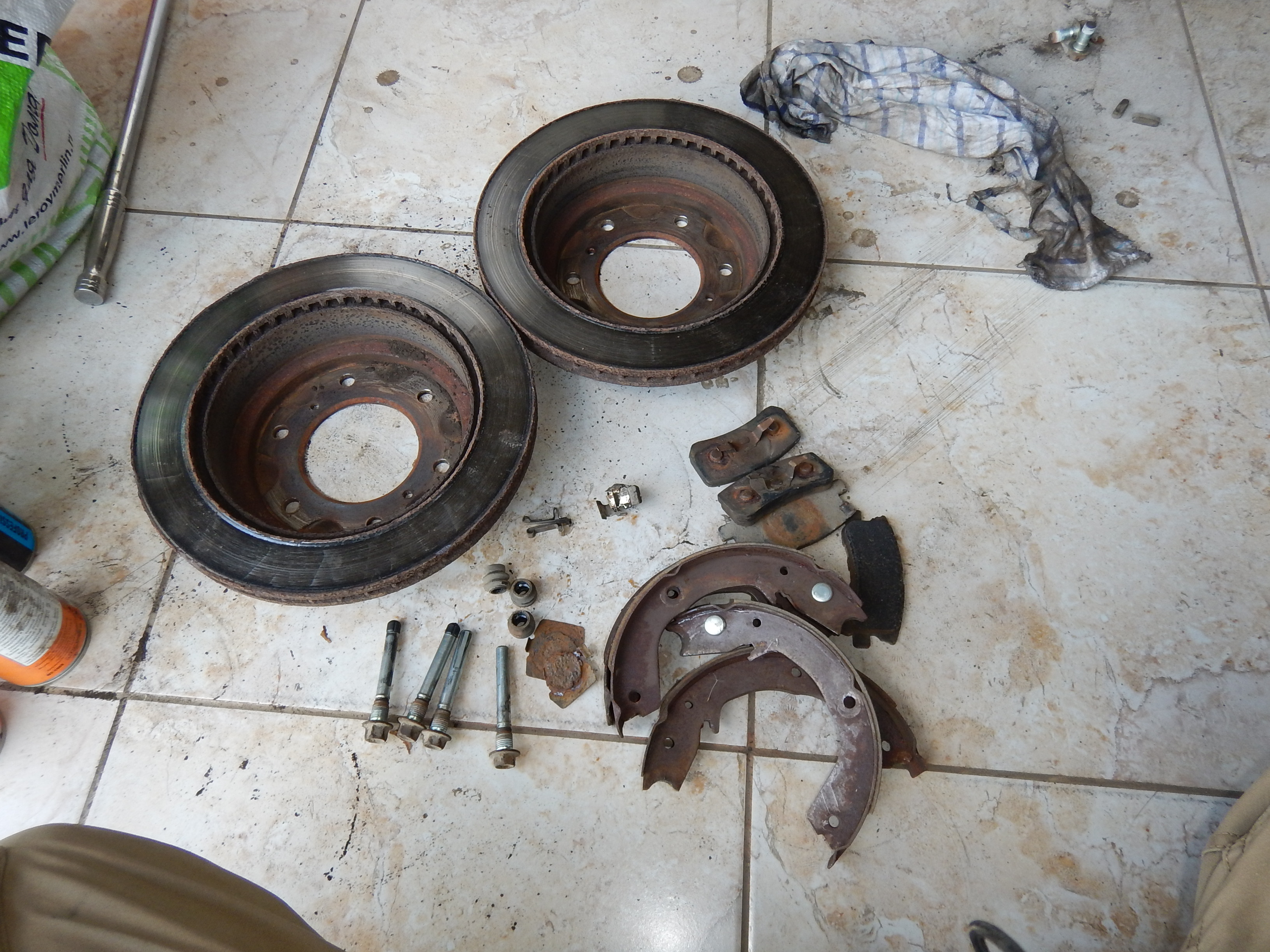

привет мудрейшые дядьки :) вчера менял тормоза задние. диски поставил трв TRW DF7061S. колодки тормозные Nisshinbo PF-3450. термопластины поставил родные мицу . обслужил супорт. и вот тут начялась плска с бубном
встречяем NIBK FN0626. по каталогу ( ужэ позно ночью) в обоих вариантах показывает что годны! но при этом в одном из техрегламентов пишет што строго НЕ для европы!??? ( эхист)
ну это ужэ потом прочол.
а по фатку они длиньшэ родных каждая на 3 мм со стороны упорных площадок под регулировочный эксцентрик. диск тормозноцй не одевался! дажэ при максимальном сведении эксцентрика... есесно наждк в помощь и все стало агонь!!
праваю сторону отрегулировали. все нормально а вот левую вроде и крутили штоь не шоркал диск -адин хер по прриезду в подольск из чехова об КОЛЕСНЫЙ диск можно было опжэчсо...... залез под машину и через регулировочное дупло отпустил этот эксцетрик нахъ на миними. пружинка упала с одной колодки но не в барабан. -похъ! понял што переточил на наждаке. идут на выброс-главное тормозной диск жывехонький ( а ктото тут хаял трв)
теперь вапрос... КАКИЕ НОРМАЛЬНЫЕ колодки ручника посоветуете???? штоб непилить и не ползать с отверткой под машиной а поставить отрегулировать и забыть???? регулировки все делали согласно и мануалам и не мануалам и трос слабили и неслабили итд. пс. нварить на подпиленые нибк пятку-непредлагать. там тупо нет сварки.... да и нахъ мне такое што варить и пилить нада. пс2 оригинал идет вадъ! с ево ценой!

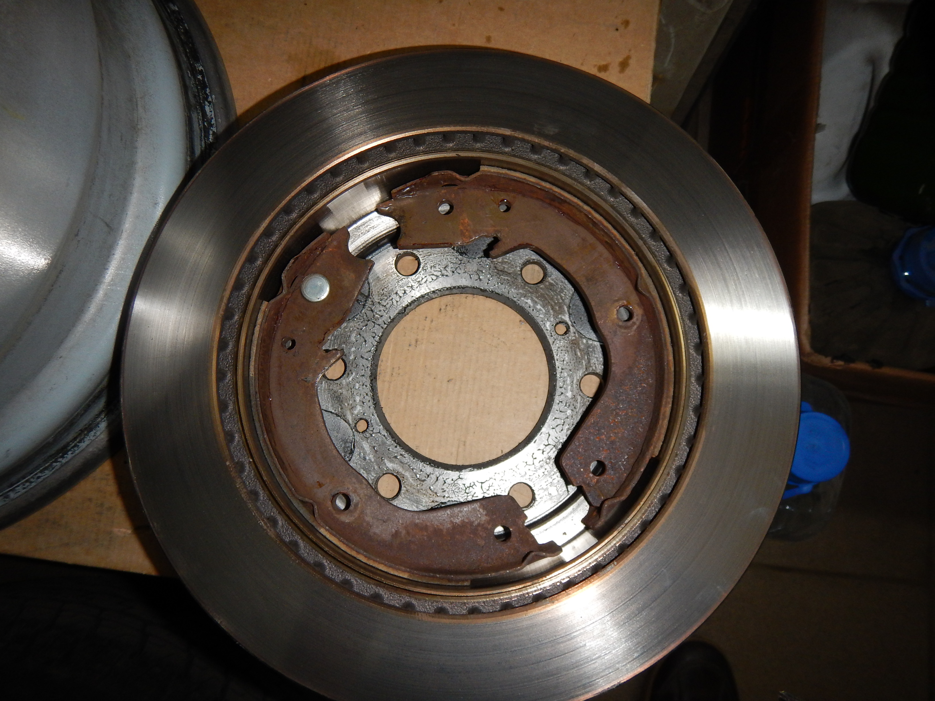

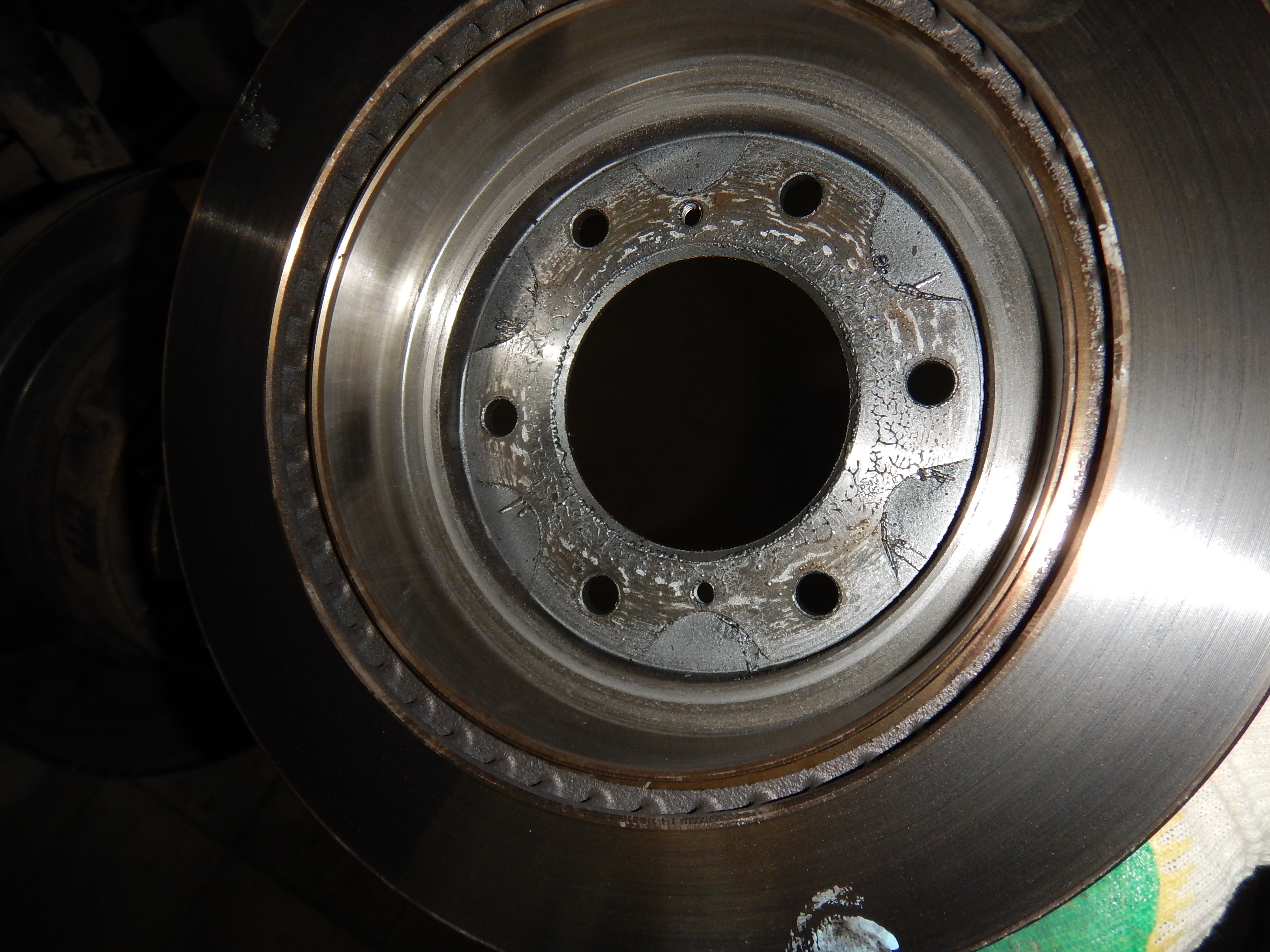

сегодня разобрался с этим говнищем! вспомнил молодость и волговский ванючий ручник.. шелест выпавшых солдатиков.. на ходу и многое другое! гори ваду конструкторы СТОЯНОЧНОГО тормоза у всей линейки мицубишы! ггггг :nezl6:
ну и как всегда нет худа без добра.. вычислил ПОЧЕМУ у меня эти сраные нибки распирало что ставить в НЕОРИГИНАЛЕ и на какие ПАРАМЕТРЫ обращать внимание при подборе колодок стояночного тормоза. но об этом завтро..... иьо щяс ваш пастор устал и пашол спать :) а вот завтро паведаю неьольшое эссэ!
кстати всем спасибо кто откликнулся :)
ИТАК ДОПОЛНИМ. ЧТОБ НАРОД ИМЕЛ ОТВЕТ НА ВАПРОС. малоли пригодиццо каму!

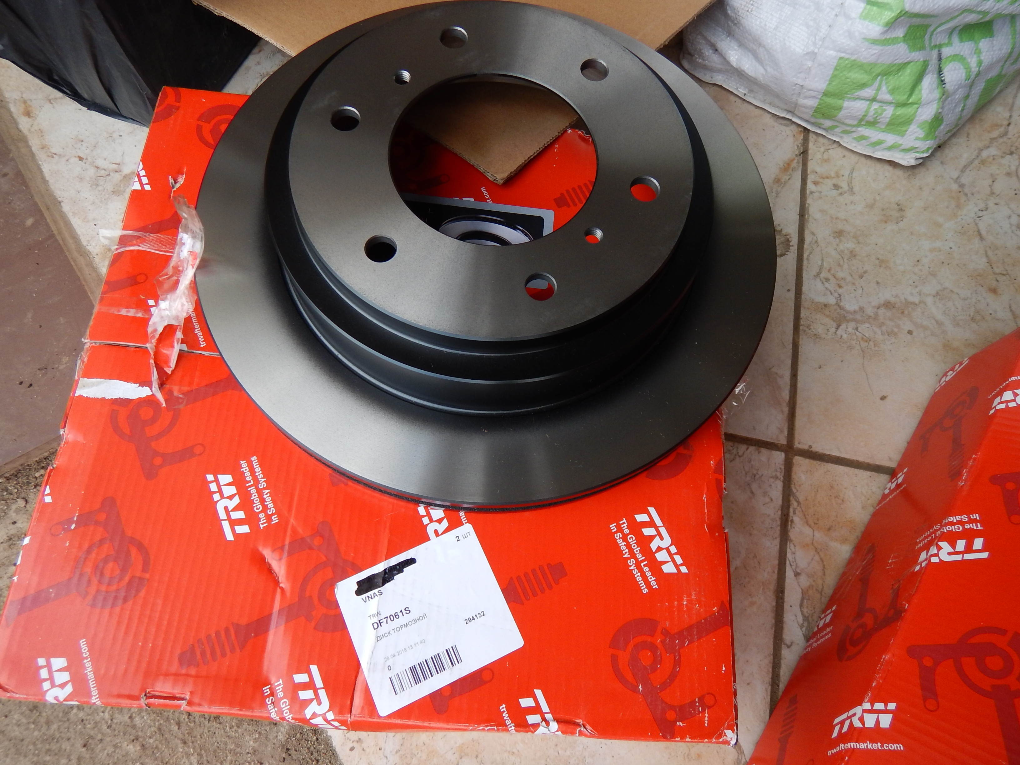

в моенм случяе имеем вот это. https://www.trwaftermarket.com/ru/catal ... t/DF7061S/
задний тормозной вентилируемый. и самое главное смотрим его ДИАМЕТР (внутренний-тот что барабан)
ИНФОРМАЦИЯ ДАННЫЕ
Поверхность лакированный
Размер резьбы 12,6
Тип тормозного диска вентилируемый
Диаметр [мм] 300
Толщина тормозного диска (мм) 22
Минимальная толщина [мм] 20,4
Высота [мм] 72,9
Количество отверстий 6
Диаметр центрирования [мм] 94
? фаски [мм] 139,7
Диаметр барабана 199
Цвет черный
EAN номер 3322937543779
Замененный артикул DF706
вот он Диаметр барабана 199 ! а колодки нибки я туда пытался пристроить диаметром 200 NiBK FN-0626
на сайте эхиста это есть! но не в описании товара а в отдельной табле! (которую я нашол случяйно! и полез ужэ по сайтам производителей удостоверяццо в ихней правде) каков внутренний диаметр оригинальных дисков-яхз. неискал и незаморачивалсо! и посему спилив упорные пятки под колдун я думал што наеьал маркетологов и прочее жулье а по факту- получил при их разведении нагрев нееьический.!! и пропилы неспасли! хотя колодки при 1 к 1 иденте казались ну просто ьлять близнецами! мешала лиш удлиненная пятка упора под регулятор ( колдун) .. А при сведении к нулю - получил выпадание пружинки итд!! всетаки заводской диаметр рабочей поверхности не наеьеж пропилами! кстати до сведения в ноль после пропила пяток башмаков-слева выпала пружинка нижняя и диск перестал греццо. хотя на кануне приехав на нем из чехова и дотронувшысь до КОЛЕСНОГО диска я обжог руку! а правая сторона была в нормах обкатки-притирки-78 град*С. но после прослаьления левой стороны вчера весь день грелась правая аж до вони!!! (трос был прослаьлен) и такжэ до возможности обжэч руку!!! ослаблять нестал. дождался вечера и паехал зделал.. тмп на тот момент по пирометру была 110*С... так что пирометры пакупаем и ложым в бардак как необходимый для паджэровода инструмент!!! :)
посему 200 мм клолдок никак невсунеш в 199мм диска!! родной размер колодок ручника на паджэро-4 198 мм! так покрайнеймере большинство каталогов говорит при их раскавыривании. а вот мои нибки имели статус двоякий! как EXCLUDED EUROPE USE ( запределами европы онли) и EUROPE USE ONLY ( надеюсь понятно) . и также пролазило по параметрам и по вину авто! (так шо ешшо одна галочка -неверить подборщикам а убеждаццо самому!) а по факту может быть они на араба идут -яхз невдумывался мне ими не торговать...
посему вот ИЗ эхиста данные на заменители колодк ручника для памятки ищющим! и для сравнения такжэ......

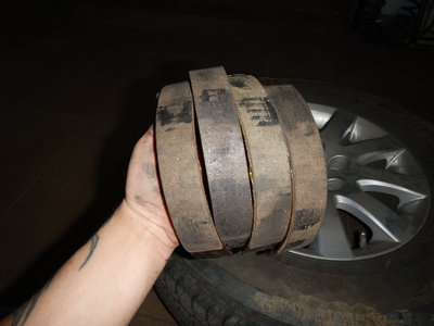

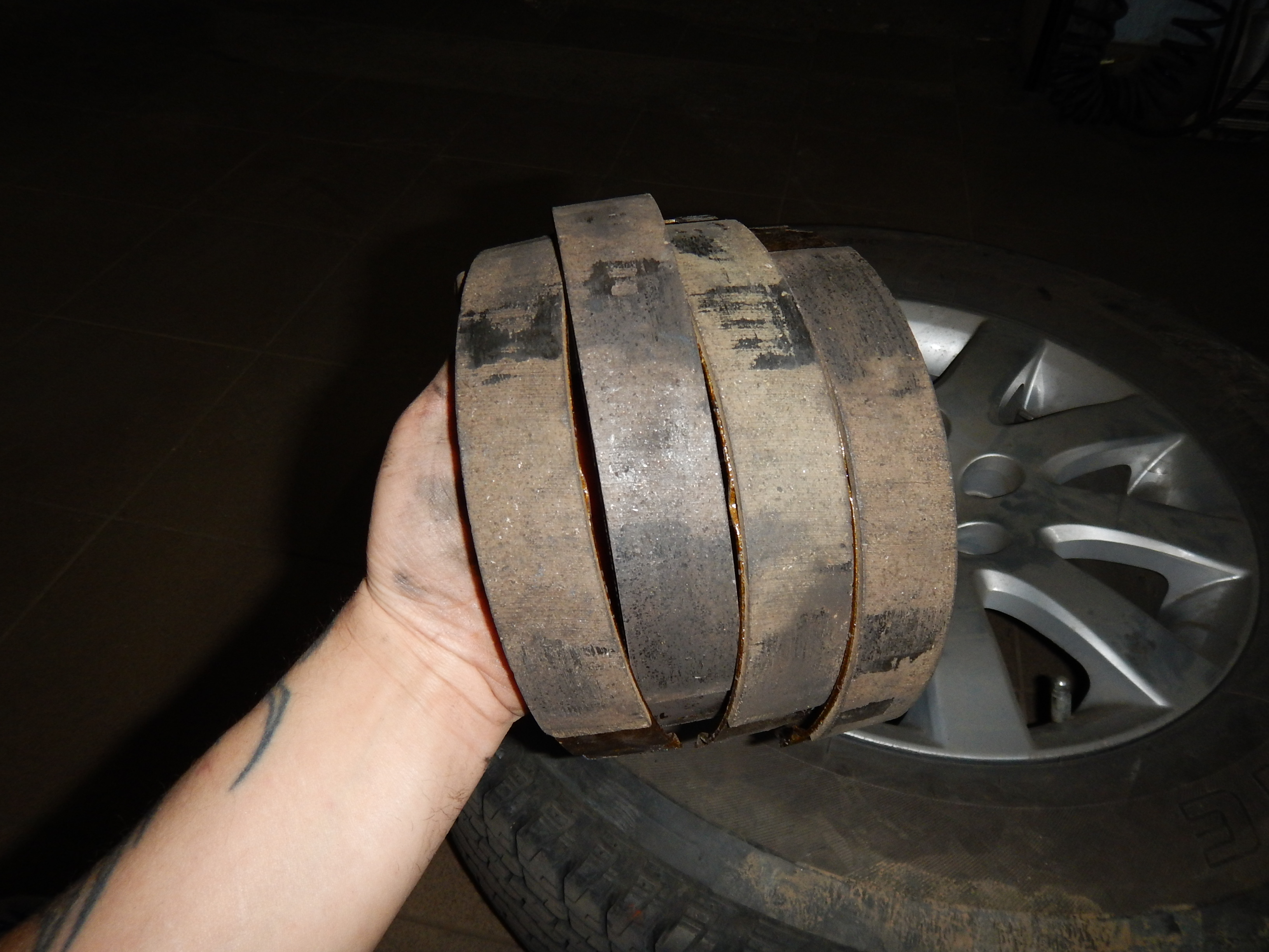

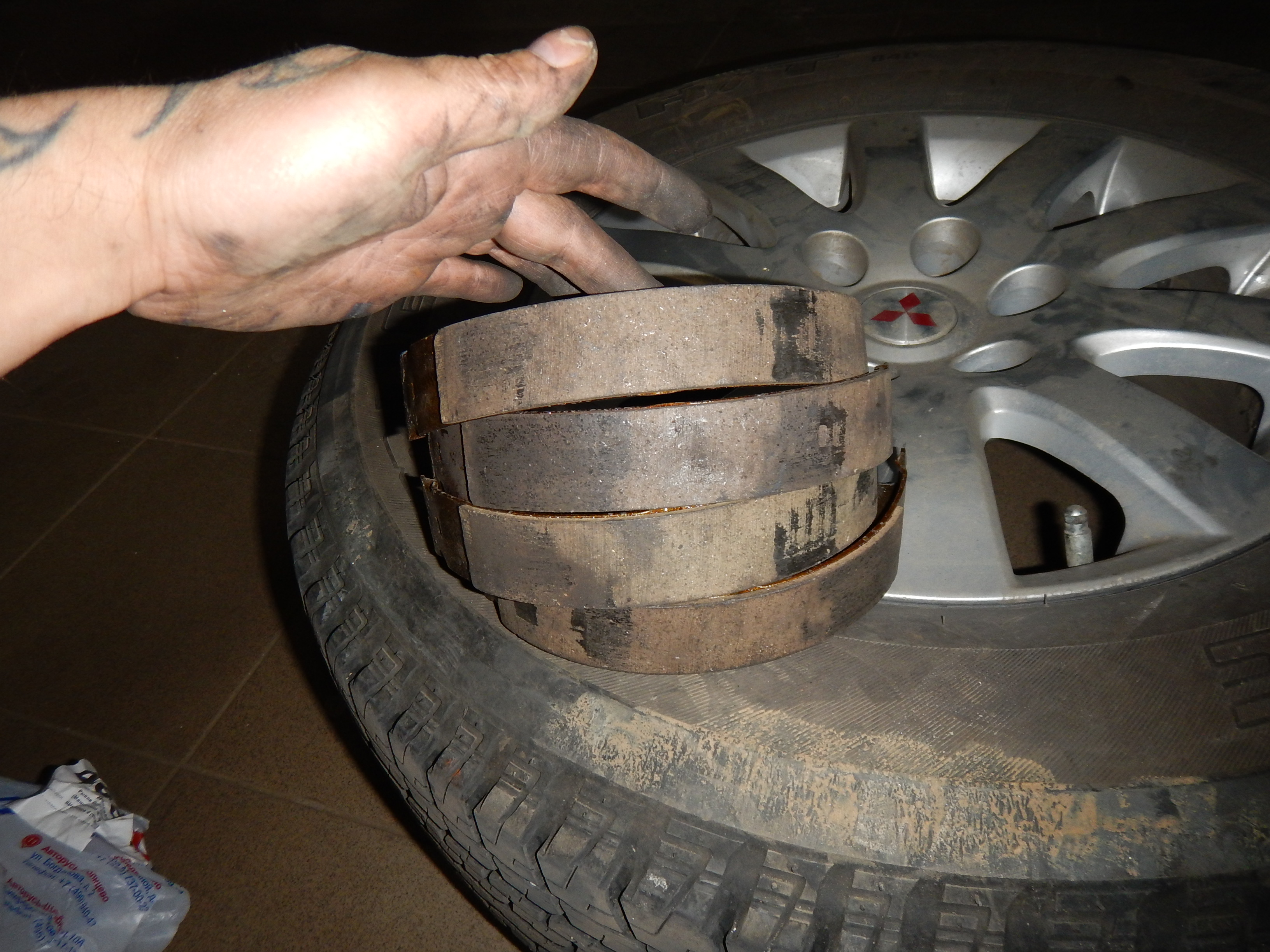

вот што с нмим стало за сутки езды. (фотки найдете ниже я их в руке держу)
причом они были прослаблены а с левой стороны упала пружина :) проточил сильно вглубь упорные пятки башмаков но это неотменяет их некондиционность на данном авто! ( а может и на ваших)
вот моя любимая алюминевая смазака от ЛМ и диски трв которые все тут хают... (кстати спереди тоже они и колодки по круку нисинбо) . выдержали молодцом неповелись не посинели хотя цвет был ужасен.. вобщем зеркало :) и прошу заметить облиты АЛЮМИНЕВЫМ спреем ЛМ. https://liquimoly.ru/item/7560.html тому ваще похъ на тмп! ( много лет вместе поэтому смело утверждаю и рекомендую! невымываеццо горячим душем с привалочной плоскости колес!) не боится в отличии медяшек высоких тмп и влаги реагентов морозов жары и сотону! ! не сохнет и не киснет..и не горит ::-D:
в итоге назад были водружены родные колодки стоявшие с завода а именно akebono AK L610 FF ( ТАК БЫЛО НАПИСАНО НА КОЛОДКЕ) и большая жырная надпись мицу и вентилятор :) ручник тутжэ нормально отрегулировался в заветные 3 щелчка. хотя колодки имели остаточную толщину фрикционной накладки около 2 мм. ( в горах машину не парку) и так сойдет..... особая благодарность криваруким падборщикам из емеха за добавление в их карман 1.570 рэ. а у меня как всегда кучка неликвидново хлама в аналогичной стоимости.....
и человеческое спасибо друзьям что с пониманием отнеслись к моей проьлеме и помогли все установить и в последствии устранить! они то нивчем невиноваты что я принес говеный некондиционный метал и вдобавок после их предупреждения поставить старые а эти отдать и вернуть деньги-ломанулся с ними к наждаку с воплями *плавали-знаем* ггггг :)
видос будет позже. надо просто смонтировать с 2 х разных камер в разных форматах!

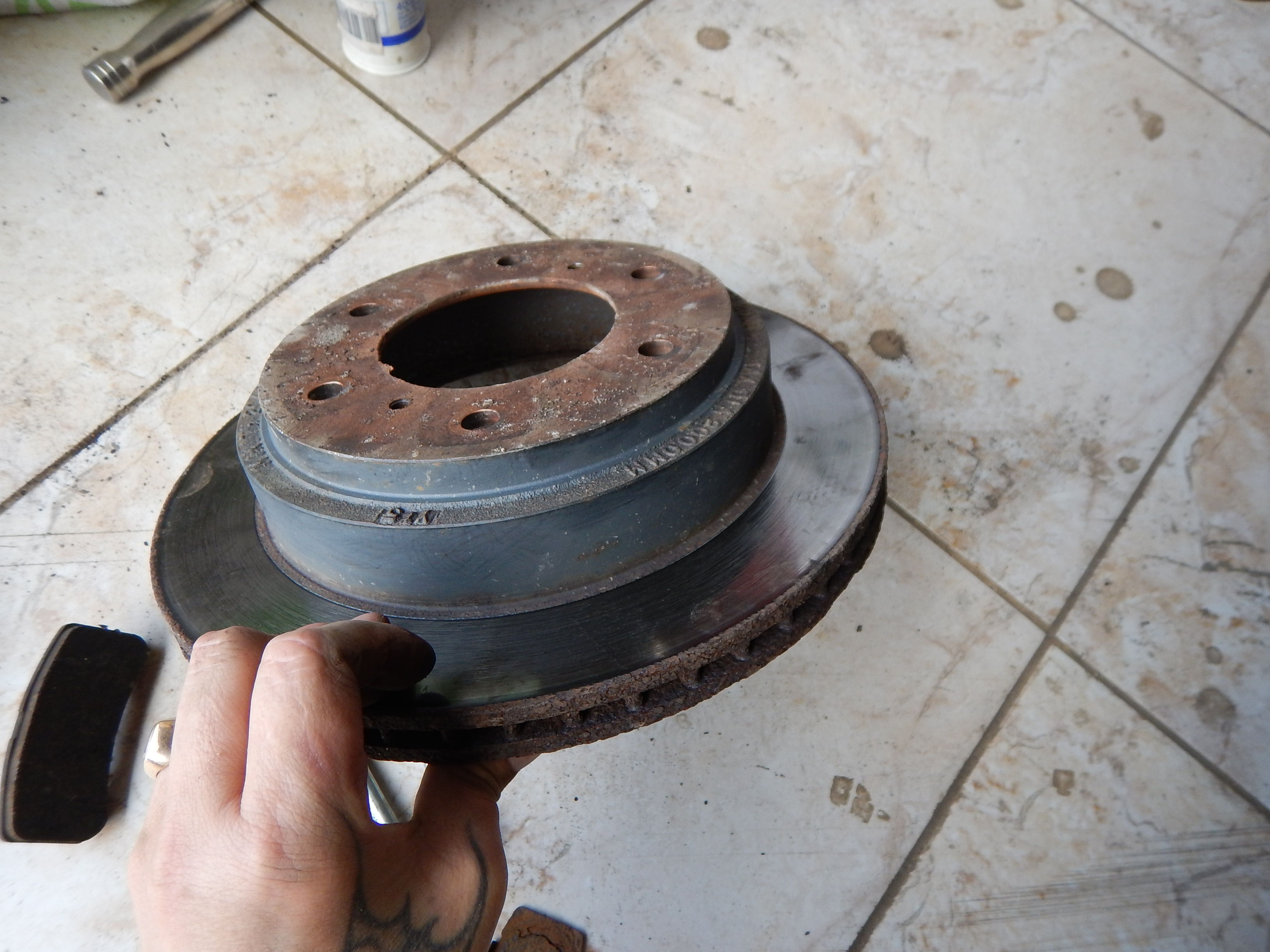

дружище дени! меняя новые тормозные диски и ставя новые тормозные колодки хотеллось и новые колодки ручного тормоза иметь такжэ.
пробег щяс 89. а фотки старых тормозных дисков я выложу пожжэ штоб было понятно ПОЧЕМУ..
если я неписал в этой теме ( я вроде в 3 х темах написал вапрос но ответ даю сам как видиш и тут) разводил сводил и шаманил с регулировками по разному!!!! не ево это колодки и все......
колодки которые были куплены от п-4 но скарее всего от араба!!! или от трешки вопще....
скажу более- в сведенном состоянии на новые колодки пихали и старый диск -оригинал-не лез. и новый трв-не лез! после пропила полезли оба! задние диски в теме вышэ. встали идеально-вентилируемые. тормозят дажэ на стадии притирки очень комфортно!

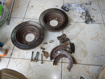

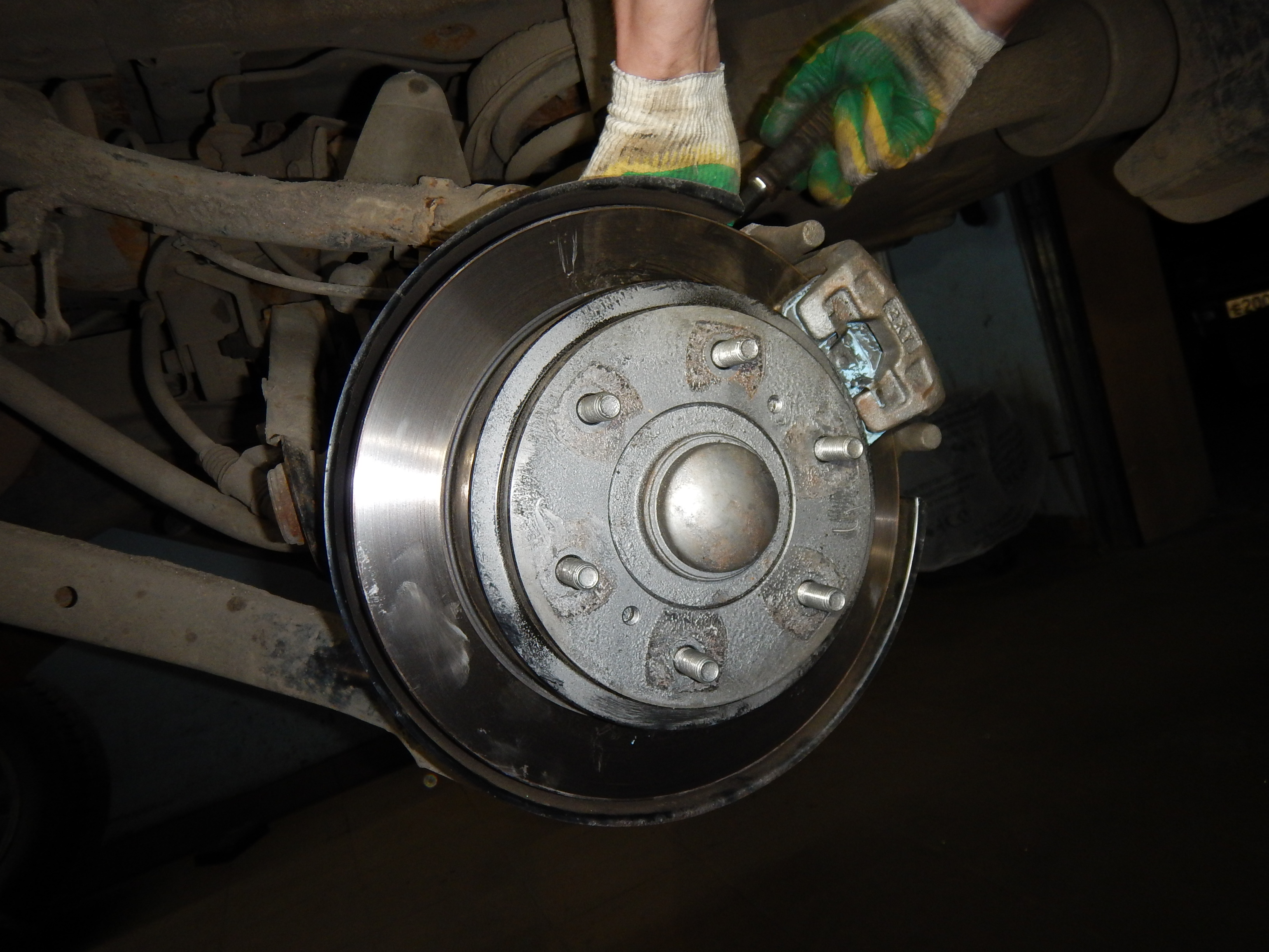

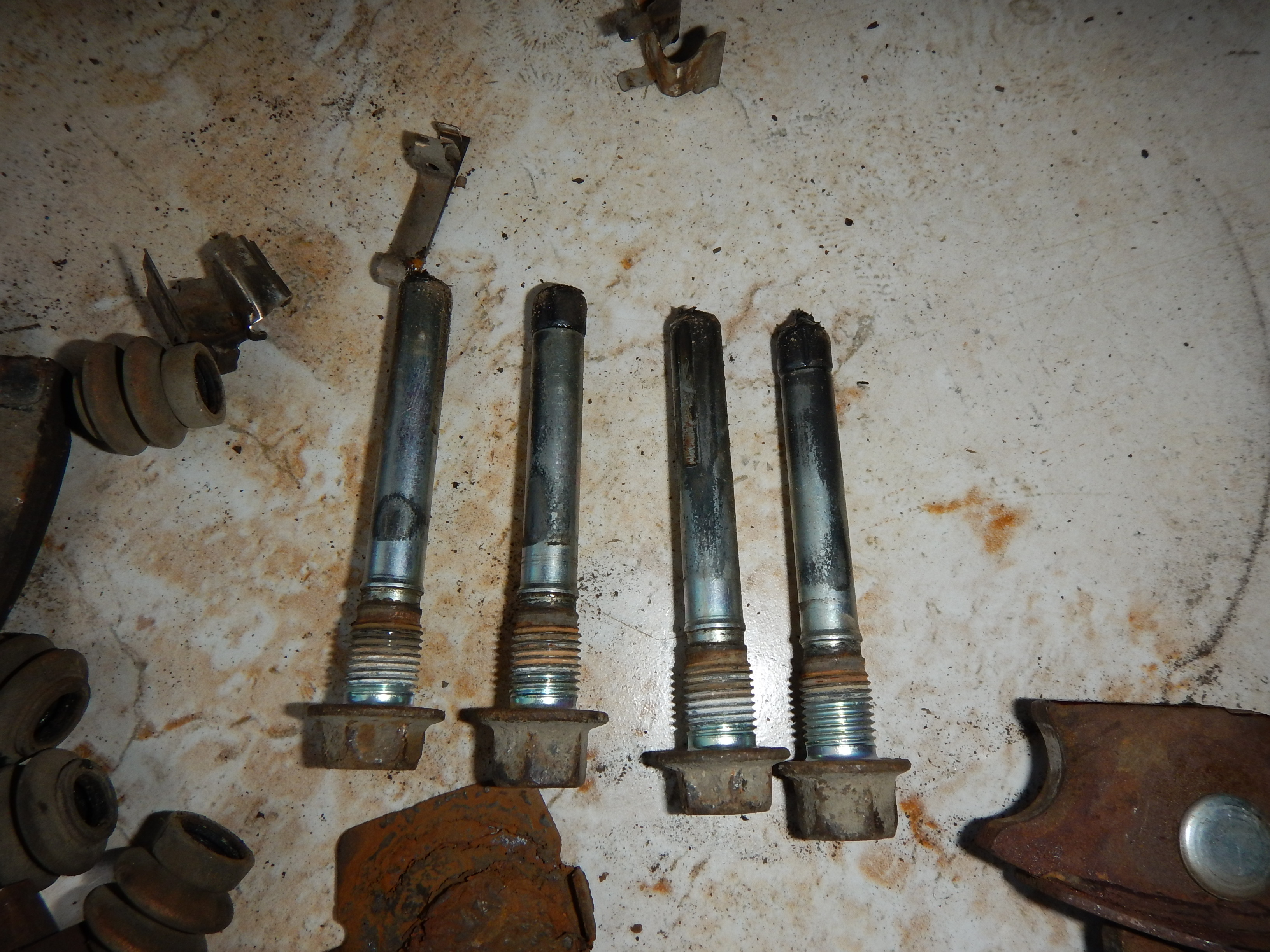

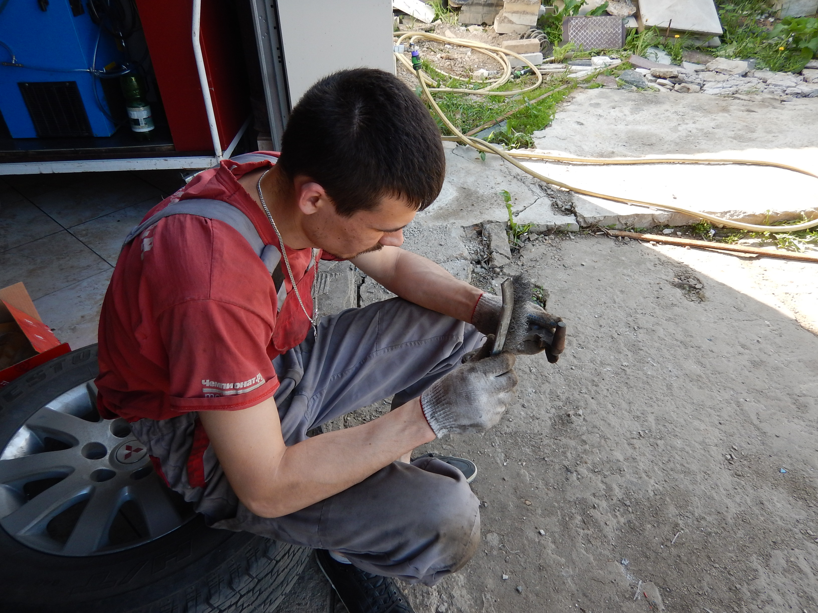

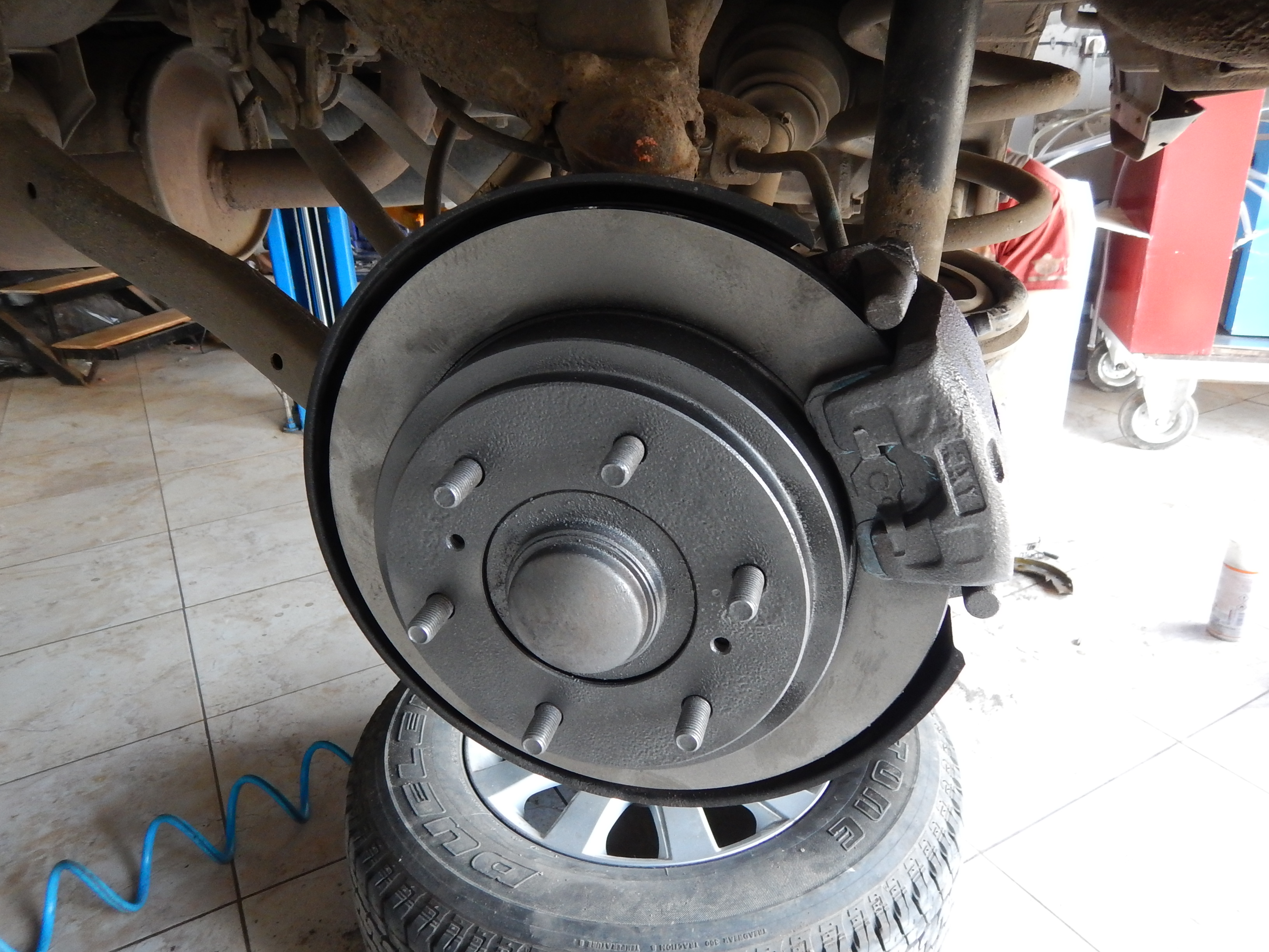

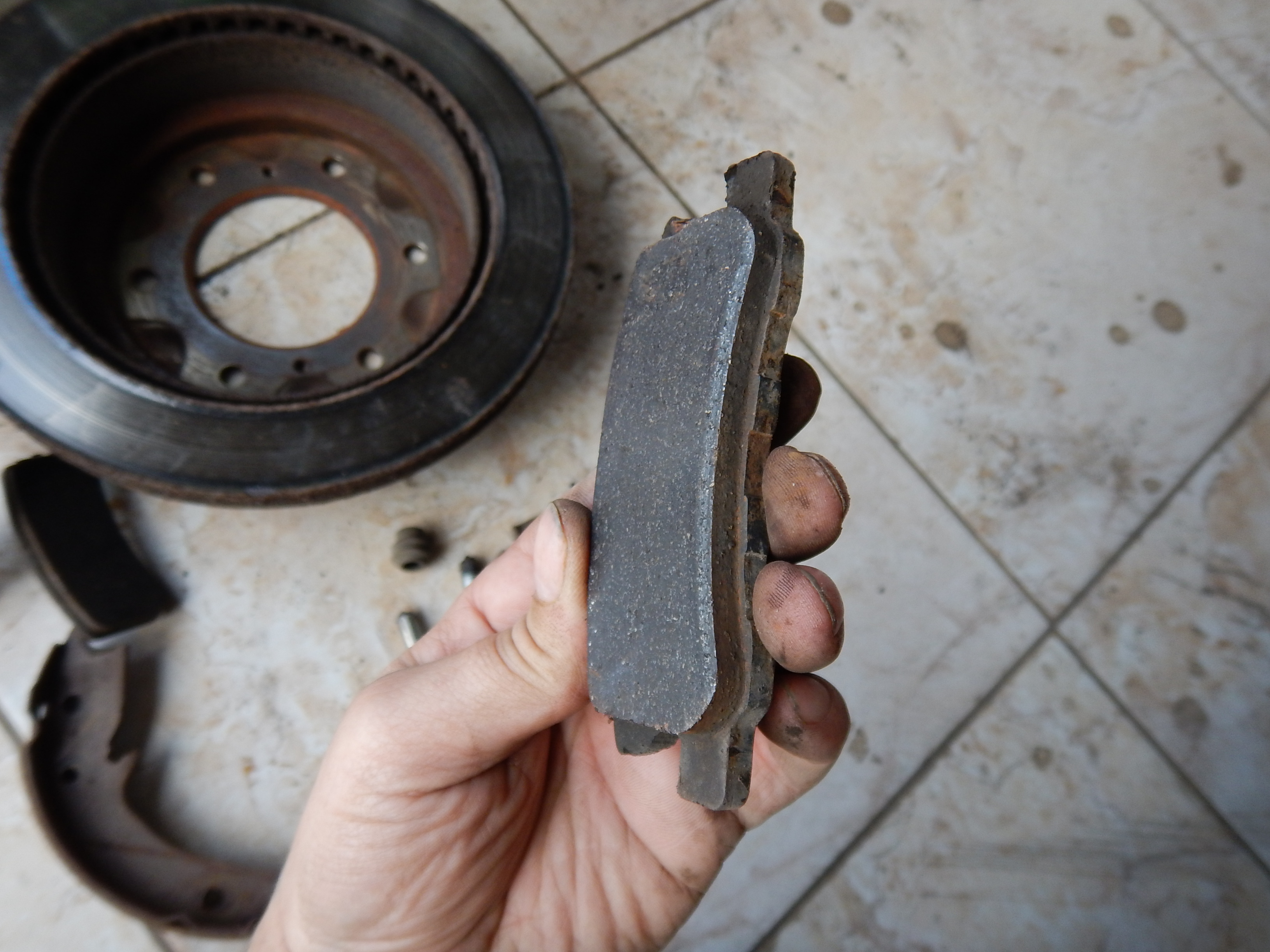

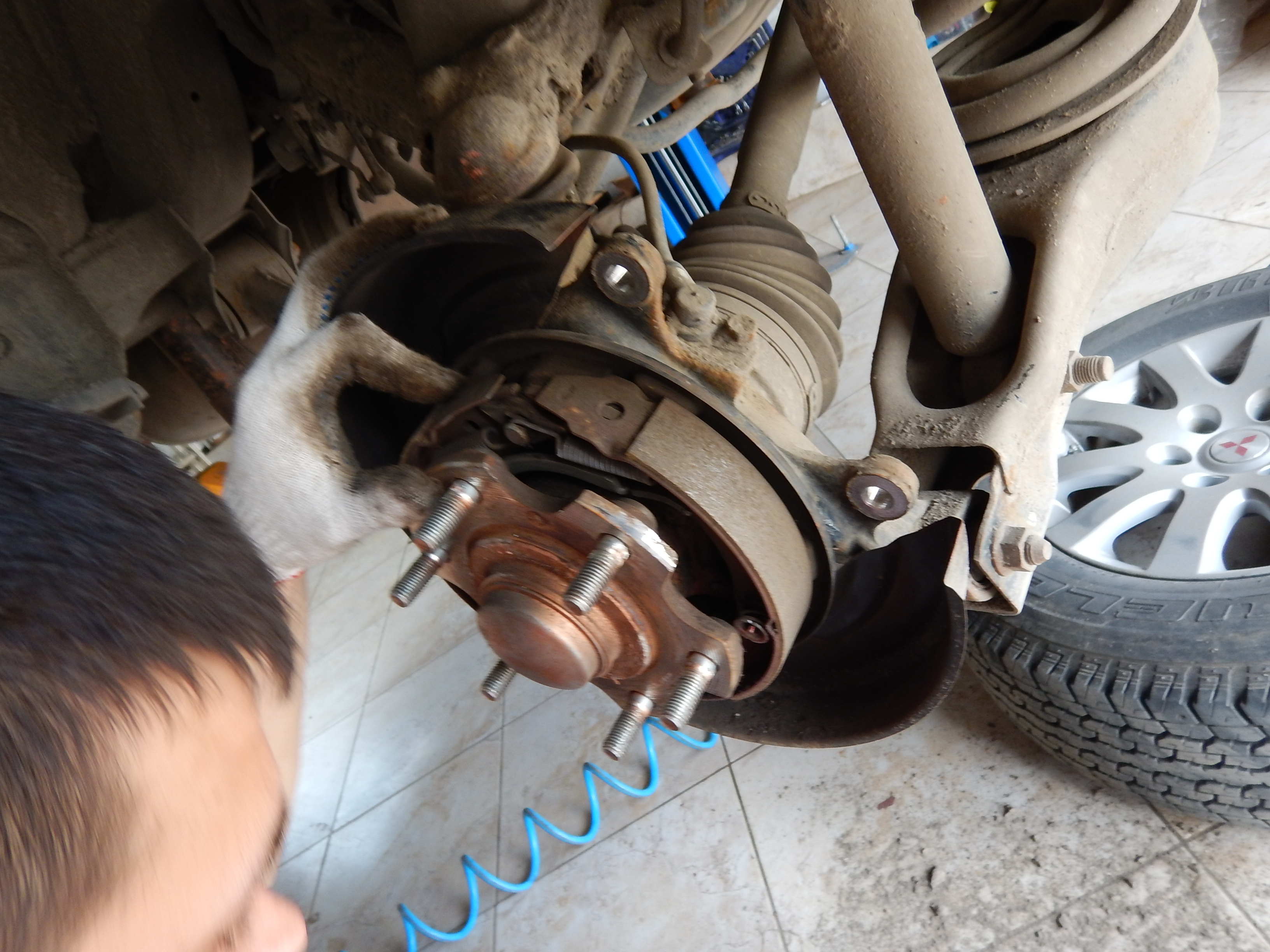

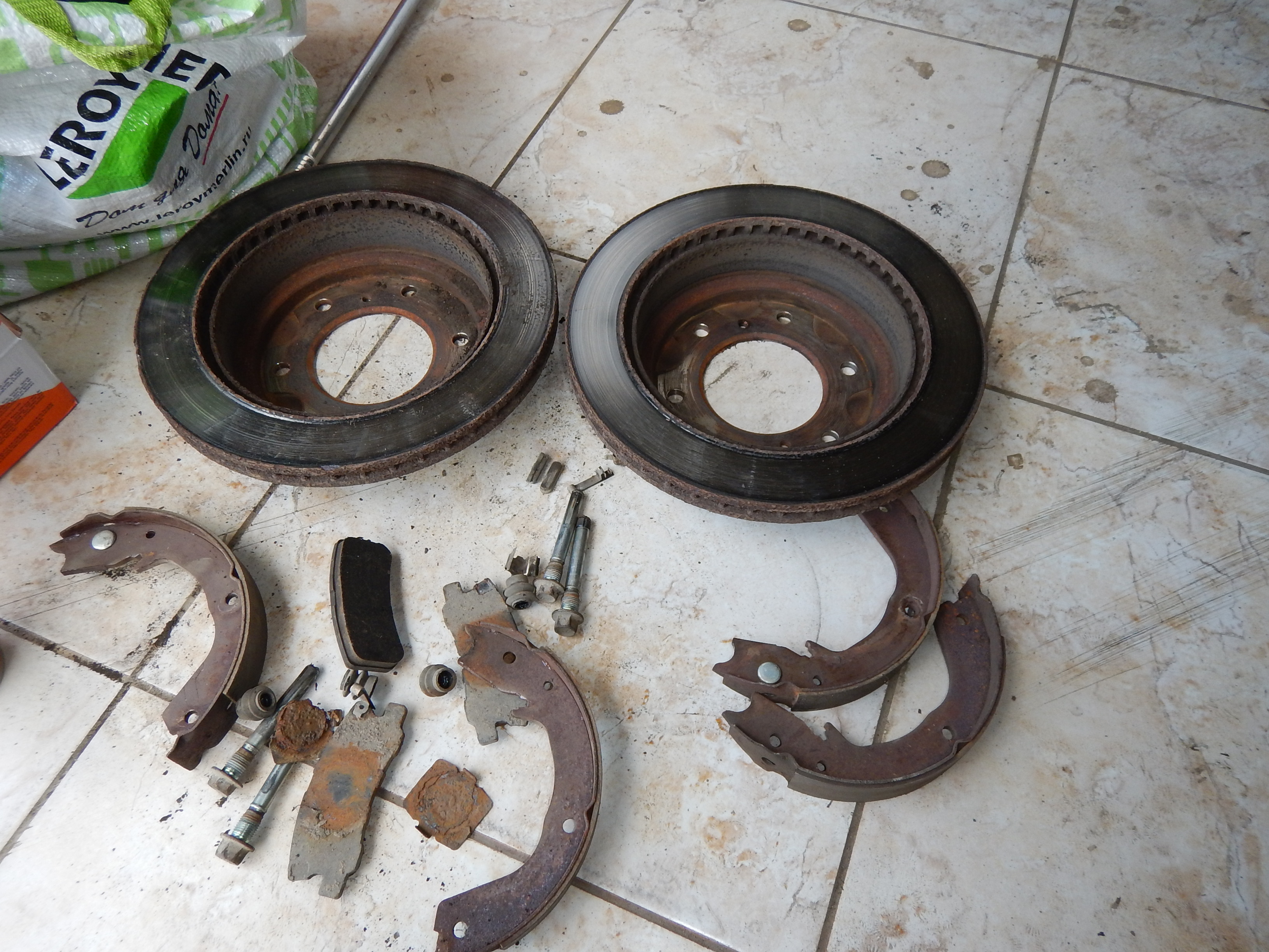

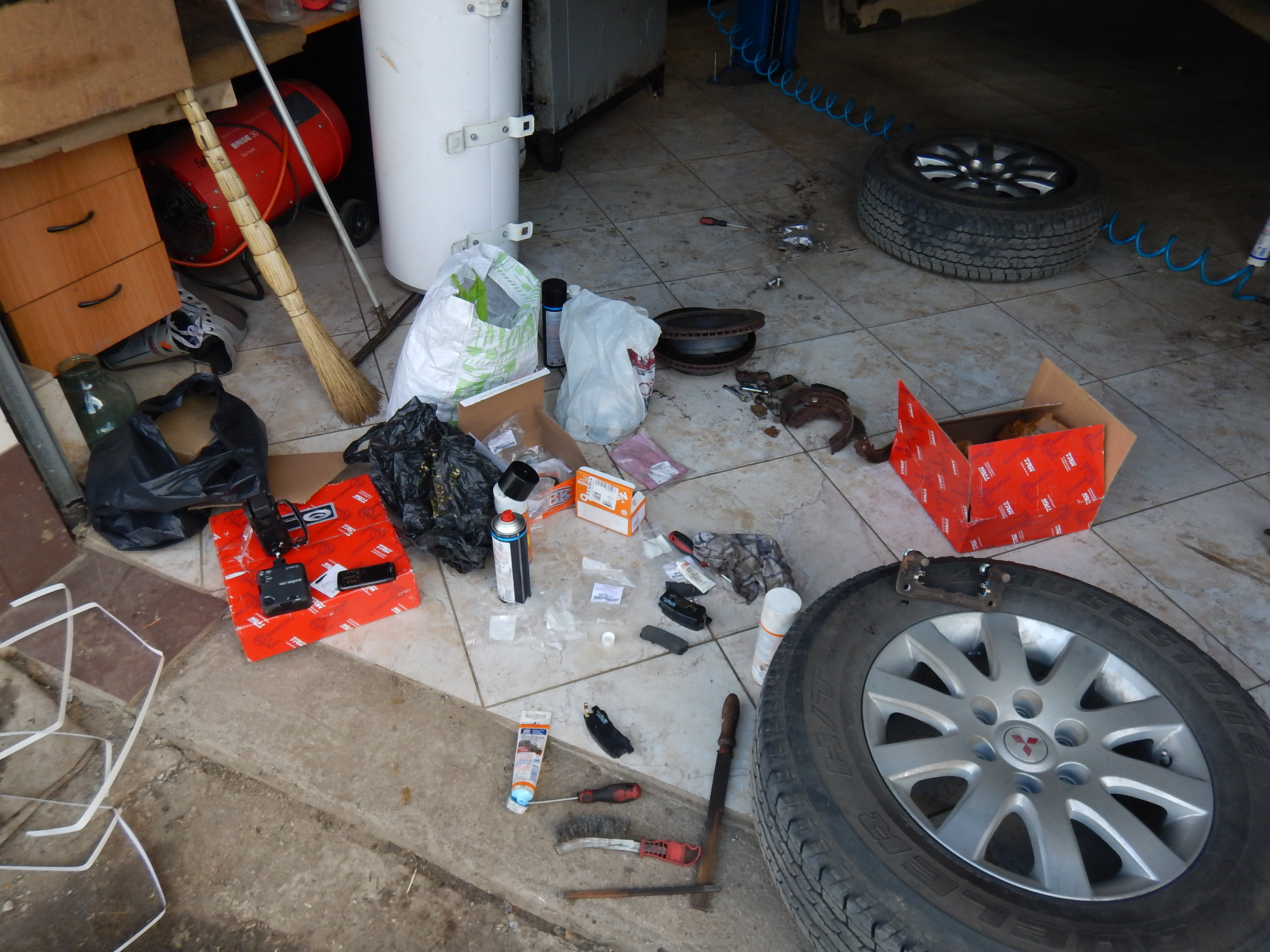

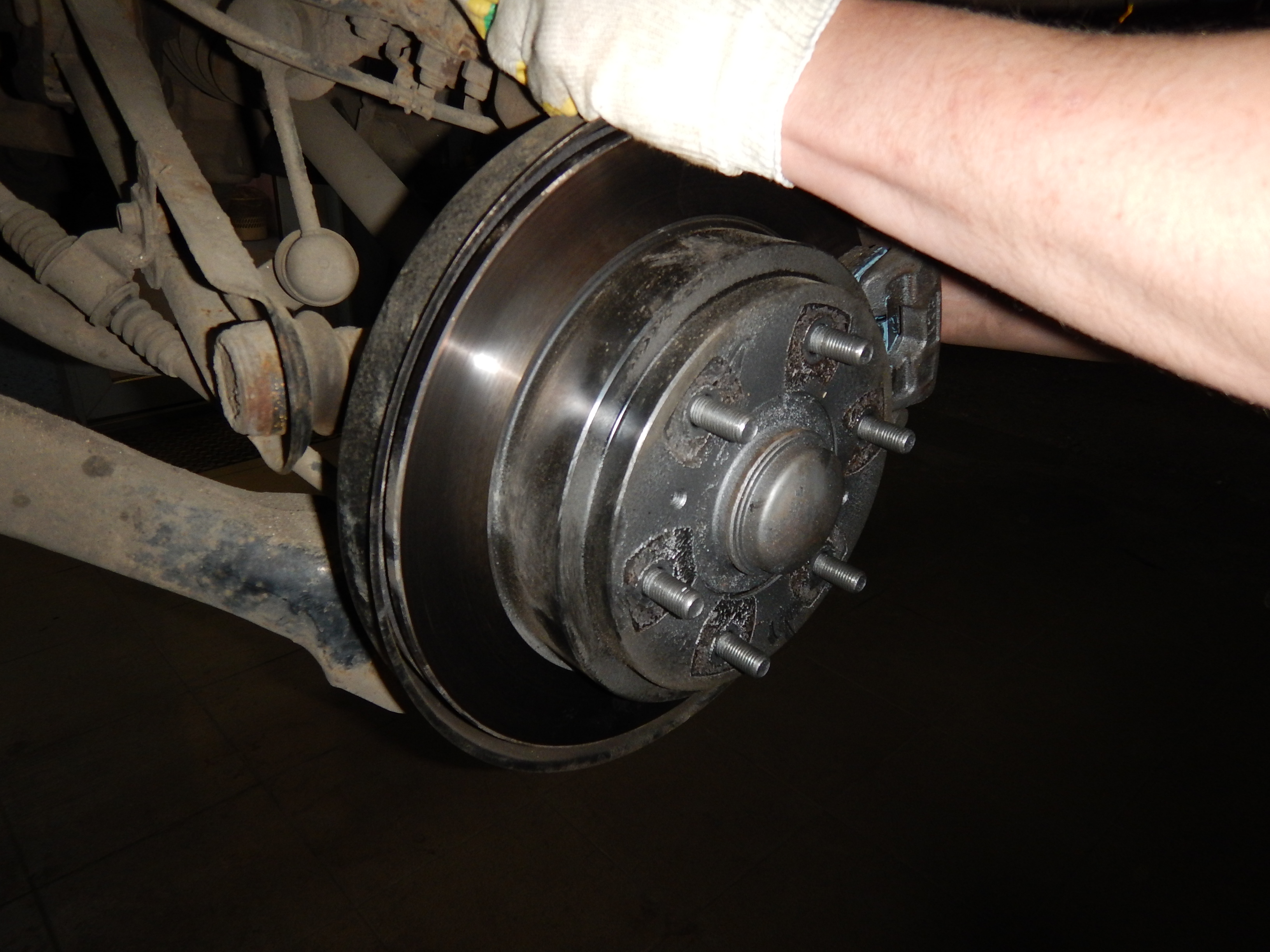

вот еще немного фоток по замене :)
колодки ручника вадъ!
завершонный вид :)
завершонный вид :)

Тормозная что на арабе G72, что на тройке, идентична трёхлитровому G72 от официала. ИМХО, если старые колодки живые, поставить их и не париться
ПыСы. Не три щелчка, если не ошибаюсь, 5-7 вроде, по памяти.
P.S.S. Настоятельно рекомендую проверить регулировку ручника. Покрути по очереди задние колеса при частичном поднятом ручнике
