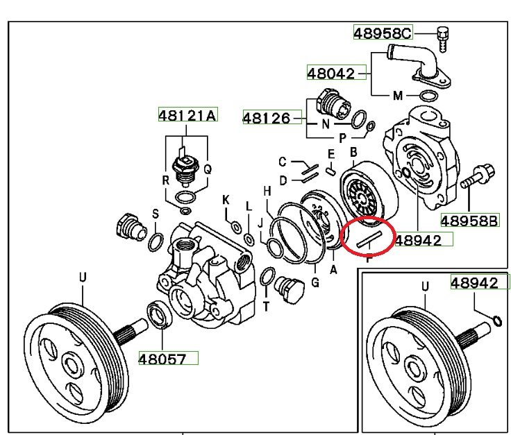

снял, расковырял насос, выявил что разломился шток (на картинке) на 2 части и обойма механизма давления стала гулять. выработка в центральной части обоймы небольшая была по всей окружности, но чисто визуально, на ощупь незначительная. лепестки все целые. Вместо обломанного штока подогнал по длине верхушку хорошего сверла d4, идеально подошел.

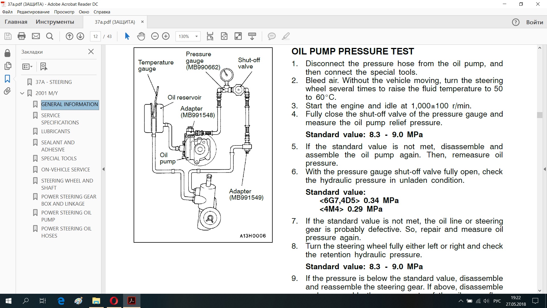

Собственно вопрос-как измерить давление насоса ГУР, и какое оно должно быть в норме на холостых оборотах? Как отдефектовать датчик давления на насосе, и на кой ляд он вообще нужен если даже ошибка по давлению не высветилась?

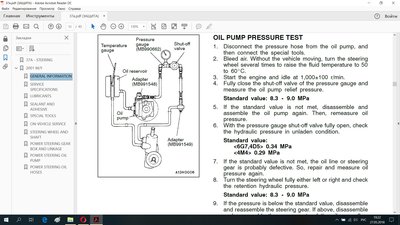

Датчик давления для поднятия оборотов при повороте руля, когда создаётся давление в системе.
Ошибок по нему не предусмотрено.
Вот схема проверки с Европы, на Америке различий нет.
