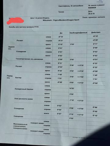

Параметры сход развала мпс1
Сообщение der fliegende »
Доброго всем !
Подскажите, параметры , те что на фото,после регулировки сх/р приемлимы?
Изображение[/URL]
