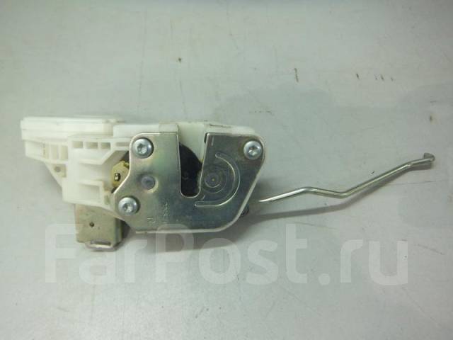

Здравствуйте. Перестал работать ЦЗ, дело в концевике замка. Кто нибудь разбирал замок?
https://static.baza.farpost.ru/v/1419689159664_bulletin
Я его снял, если не получится починить, тупо кнопку повешу двухпозиционную на "массу"

А в нем разве есть концевик???

Он наверное имеет ввиду контакт состояния активатора.Дроныч писал(а):А в нем разве есть концевик???

кто-то выкладывал фотоотчет,там все на клепках. не очень просто чинится.
бу на 90% тоже плохо работать будет.болезнь это.
по идее на цз он не должен влиять,он просто перестает включать свет в салоне.

Свет в салоне включает концевик, который стоит на кузове!!!

на хренузове!Дроныч писал(а):Свет в салоне включает концевик, который стоит на кузове!!!
в замке там контактик.
я его там пальцем шевелю,чтоб свет зажечь.

Юра, наверное стоит его всё же показать.)))asferrum писал(а):на хренузове!Дроныч писал(а):Свет в салоне включает концевик, который стоит на кузове!!!

Я разбирал замок из-за плохого контакта, как у тебя. Там износился лепестковый контакт, вырезал новый. Потом разбирал из-за того, что была огромная выработка в деталях и люфты, замок даже отказывался открываться. Наплавлял металл на защелку, ось, скобу. Вместо заклепок теперь стоят винты с гайками. Так что, если полезешь, можешь заодно восстановить детали, чтобы потом еще раз не лазить.
