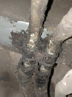

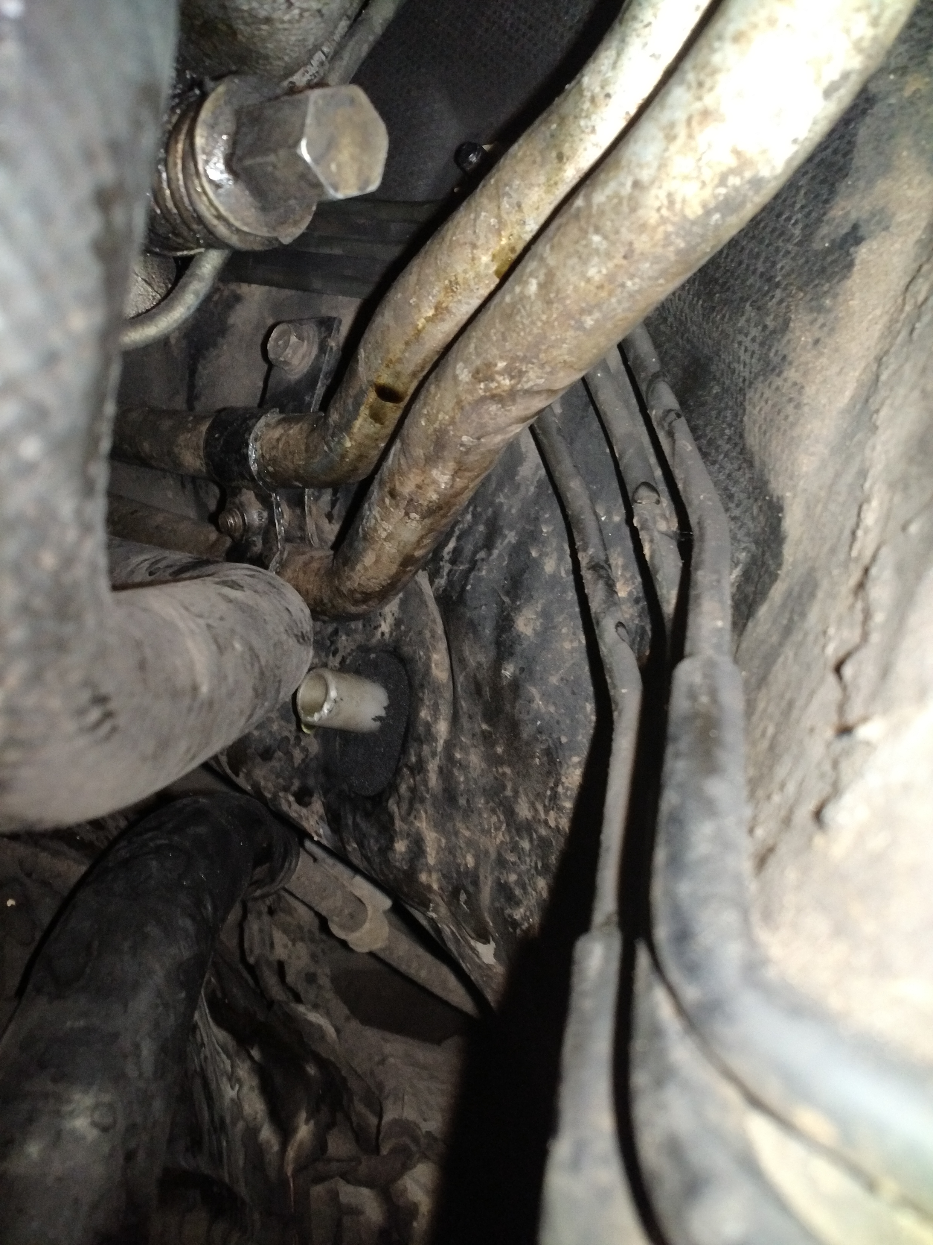

Доброго времени суток. Срочно нужна информация по устройству печки Паджеро 3. Снимал торпедо чтобы поставить контрактную печку. Заодно промыл систему лимонной кислотой. Завел, прогрел-все работает. Проехал 100 метров и понял что из-под двигателя хлещет антифриз. Искал причину и нашел трубку идущую ниже трубок печки. К ней ничего не подключено. Никакого рядом шланга, который одевается на эту трубку я не нашел. Кто знает , что к этой трубке подключается????
На фото ниже торчит ниже двух трубок.

Re: Срочно. Хлещет антифриз.
Это дренажная трубка климат контроля, видимо радиатор потек
Если не ошибаюсь - это слив конденсата из печки при работе кондиционера. Если оттуда льет антифриз-то вести плохие, контрактный радиатор печки потек.
Я тоже подумал что это слив. Но....как связана печка с замкнутым циклом и слив конденсата??
Машина стояла сутки. Из нее за это время вытекло всё, что было. Когда начал заливать фриз в основной радиатор-из этой дренажки сразу полилось.

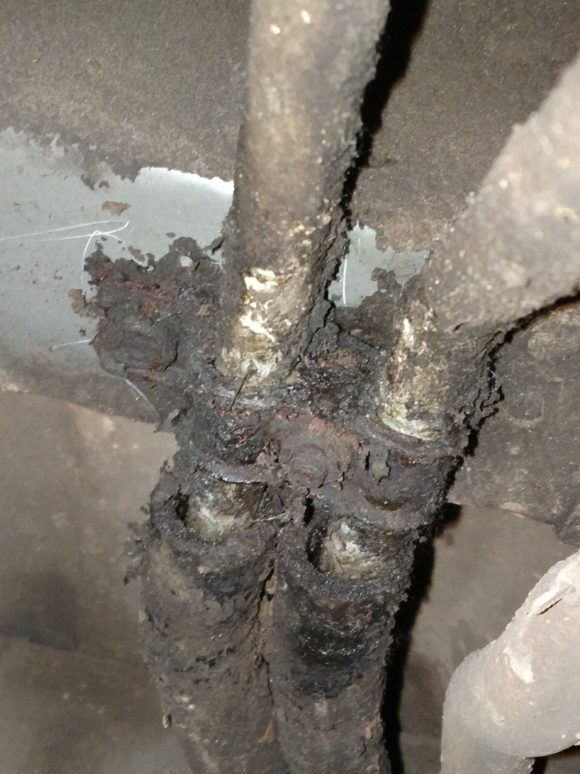

Над педалью газа немного влажно, однако я полагал что это натекло когда я подсоединял трубки с фризом и немного давануло жижи под торпеду.
Тогда ещё вопрос: как связана печка и то что стало капать с задней трубки под правым задним колесом?
у передней и задней печек - единый контур.ELECTREG писал(а): Тогда ещё вопрос: как связана печка и то что стало капать с задней трубки под правым задним колесом?
меняй на резиновые шланги.
Да, общий но как связано то, что потекла новая печка и стало капать с задних рубок?

- Поблагодарили: 541 раз
Видимо лимонкой отмыл накипь, и все тонкие места потекли
ну... судя по фото, они не были "ещё вчера" в идеалеELECTREG писал(а):Да, общий но как связано то, что потекла новая печка и стало капать с задних рубок?
так что... ищи и другие подобные места и сразу делай - скорее всего польет отовсюду.
и тут такое дело, что если радиатор дырявый и жижа покидает систему - значит внутрь заходит воздух. получаем разные воздушные пробки в непредсказуемых местах. если помпа бодрая - она тебе "надует" давляк похлеще чем когда система целая.
еще и двигло можно поджарить...
а контрактный радиатор - это всегда лотерея. надо бы было опрессовать перед установкой. или был прям идеальнейший внешний вид?
Был идеальнейший. Я его ещё после покупки промыл лимонкой. Вышла вся грязь. Отложил в сторону. Снял торпедо и старый радиатор. Воткнул новый, но не подключил его, а прокинул трубку под капотом чтобы гадость не попала в новый радиатор.
Дальше засыпал лимонную кислоту. Прогревал несколько раз движок и сливал грязь через нижнюю пробку основного радиатора. Шла пена с пузырями в осзырями в раширительный бачок.Пахло канализацией. Оставил этот раствор на ночь. На следующий день прихожу к тачке и вижу что капает с заднего контура. Промыл водой все шесть раз. Подключил новый радиатор отопителя, залил антифриз и вот из под капота потекло....
у меня опыта не было промывки лимонной кислотой... но возможно она все и проела. может не стОило оставлять так надолго.
как вариант пошел воздух через задний контур, и через воздушную пробку продавило новый радиатор. ну... или просто так хоршо подключил новый радиатор, что шланжик от него отлетел (не выдержал).
что тут сказать, разбирай, смотри...
Начинай отсюдаELECTREG писал(а):Над педалью газа немного влажно, однако я полагал что это натекло когда я подсоединял трубки с фризом и немного давануло жижи под торпеду.
