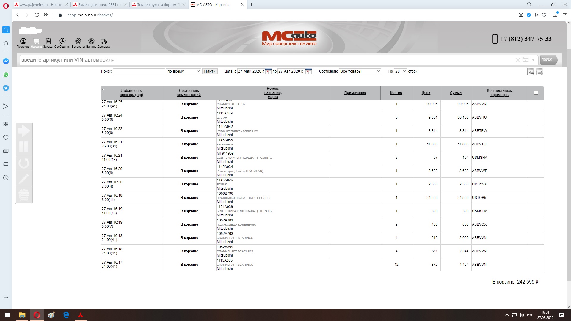

SNOOPER, так вот и я про тоже, что капиталка может в такую сумму вылезти и не факт, что будет долго ходить...т.к. качество запчастей+русский автосервис, вот я спрашиваю есть ли те, кто по ФАКТУ ставил движок от Аутлендера 6B31 на Паджеро или где то есть на форумах инфа?

SNOOPER, а первая позиция в списке , который ты скинул...это вал?
Сообщения: 57504
Поблагодарили: 4805 раз
Замена двигателя 6B31 на Спорте на мотор от Аутлендера
Да там на самом деле не все влезает. Всего больше 20-ти позиций. Плюс масла и мелочь тыщь на 10 - 15 легко вылезет.

SNOOPER, жесть (( на сколько может вылезти капиталка, в худшем раскладе, вот я и хочу рассмотреть варик с заменой на контракт...а инфы практически ноль кто ставил либо нет от Аутлендера :(
