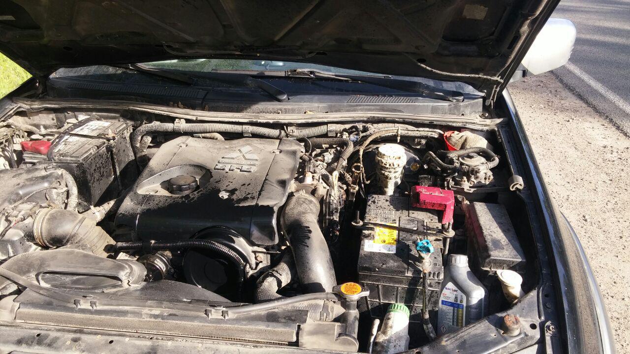

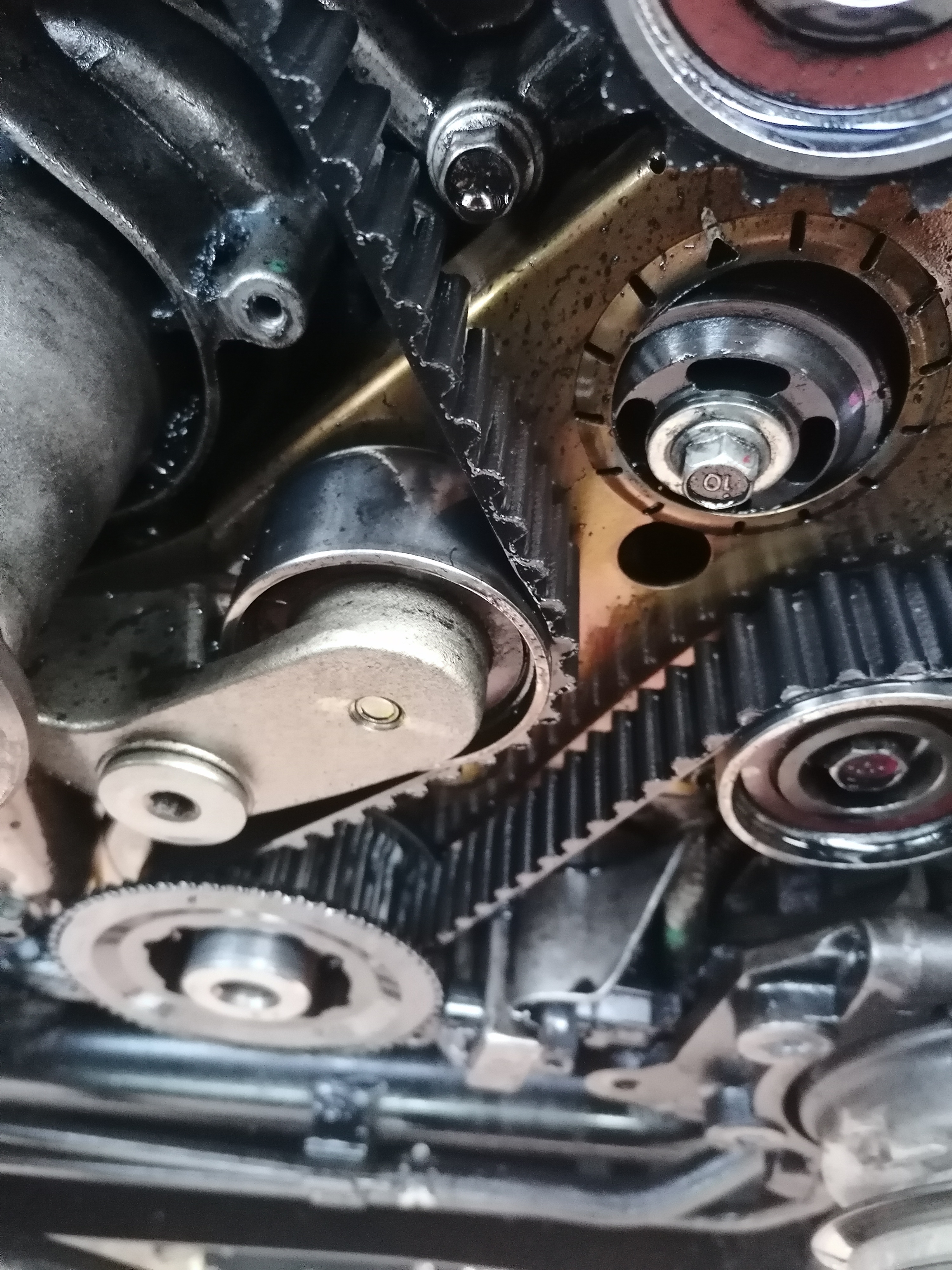

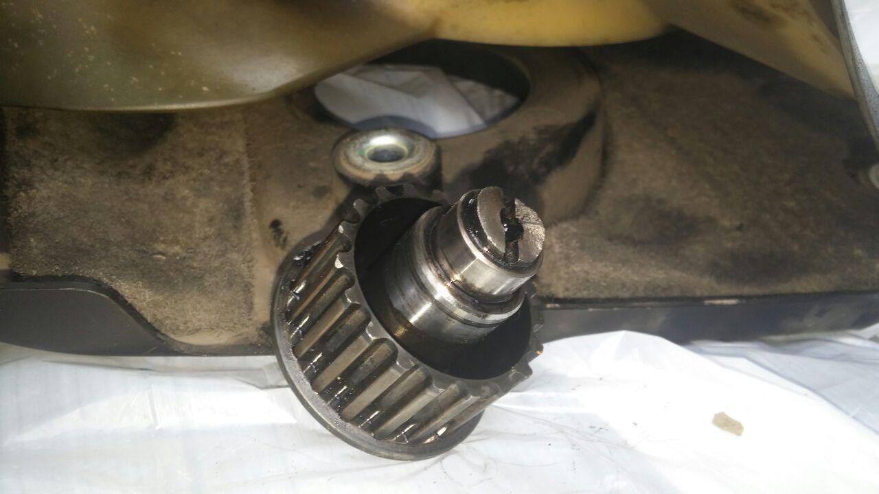

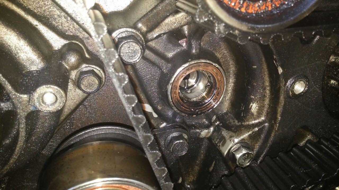

Добрый день, коллеги!
Постигла меня такая беда.
На 145000км обломило на трассе верхний левый балансировочный вал. На скорости в 130км, сразу после обгона фуры, загорелся датчик давления масла. Остановился, заглушил двигатель. Всё под машиной и под капотом было в масле.
На эвакуаторе доехал до города. Оставил в сервисе.
Сначала сказали сальник коленвала. Когда накупил сальников, и ремней для замены, начали разбирать, и только тогда увидели обломанный вал.
Буду менять. Глушить и ездить без него, не вариант в моём случаи. на 92 000км, срезало все зубья на ремне баланс валов. Так машину трясло с такой силой, что пока до сервиса доехал, все камни из почек вытрясло ))
Есть несколько вопросов:
1) нужно ли вынимать весь движок, для замены вала, или это делается через крышку вала?
2) Какие запчасти при замене вала нужно ещё поменять, чтобы максимально отсрочить повтор такой ситуации? Сейчас заказал -вал, втулку вала (в которой он обломился), прокладку крышки вала. Нужно ли саму шестерню менять? Или старая поработает? был удар зубьями о крышку (на фото видно след на зубе и на крышке)
3) что ещё посоветуете? Какие нюансы всплывали. у тех кто столкнулся с такой же бедой?

Нижший вал цепляется,а дальше кому как повезло,в твём случаи довление прапало не спроста!
Также встречал на Прадо 120ом,звезда ослабла на балансирном валу и он уезжал назад,его коленвалом так заглнуло,что вынуть из постелей несмогли.
- mailrr
- Сообщения: 6
- Зарегистрирован: 09 июн 2018, 13:37
- Двигатель:: Дизель
- Мой автомобиль(и):: Митсубиши L200
- Откуда: С-Пб
Re: Обломило балансировочный вал. (Фото)
Мне кажется, Вы путаете причину-следствие.Пэйджер писал(а):*** довление прапало не спроста!
Давление пропало, после того, как обломило вал. Масло покинуло ДВС, через масленый канал, который проходит через вал баланс.
На сервисе залили в ДВС масло, и машина завелась с пол оборота. После чего через канал в месте отлома пошуровало масло.
При этом не было ни каких странных звуков. В сервисе не сразу даже заметили откуда льётся масло. Посчитали что это сальник коленвала.
Так что позиция SNOOPERа, мне как по объективным, так и по субъективным причинам ближе.

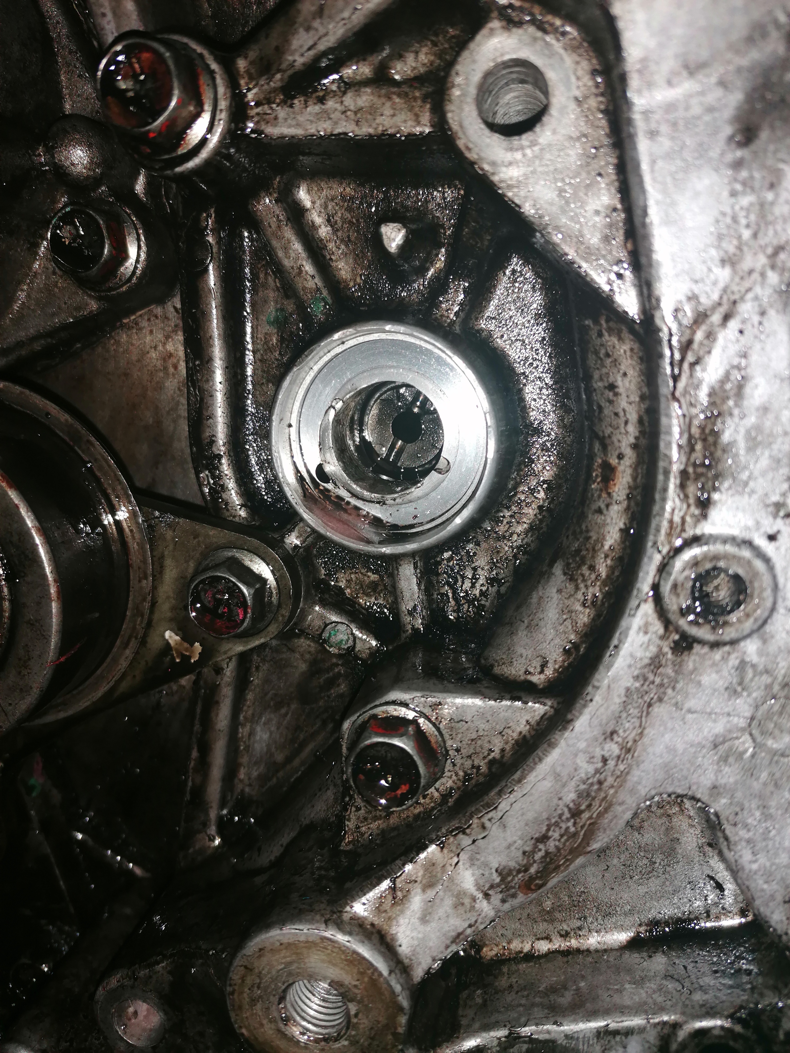

Сегодня вынули обломанный вал. Сейчас должны собирать уже. Новый я им отвёз на прошлой неделе. Так что поезжу ещё с валами )

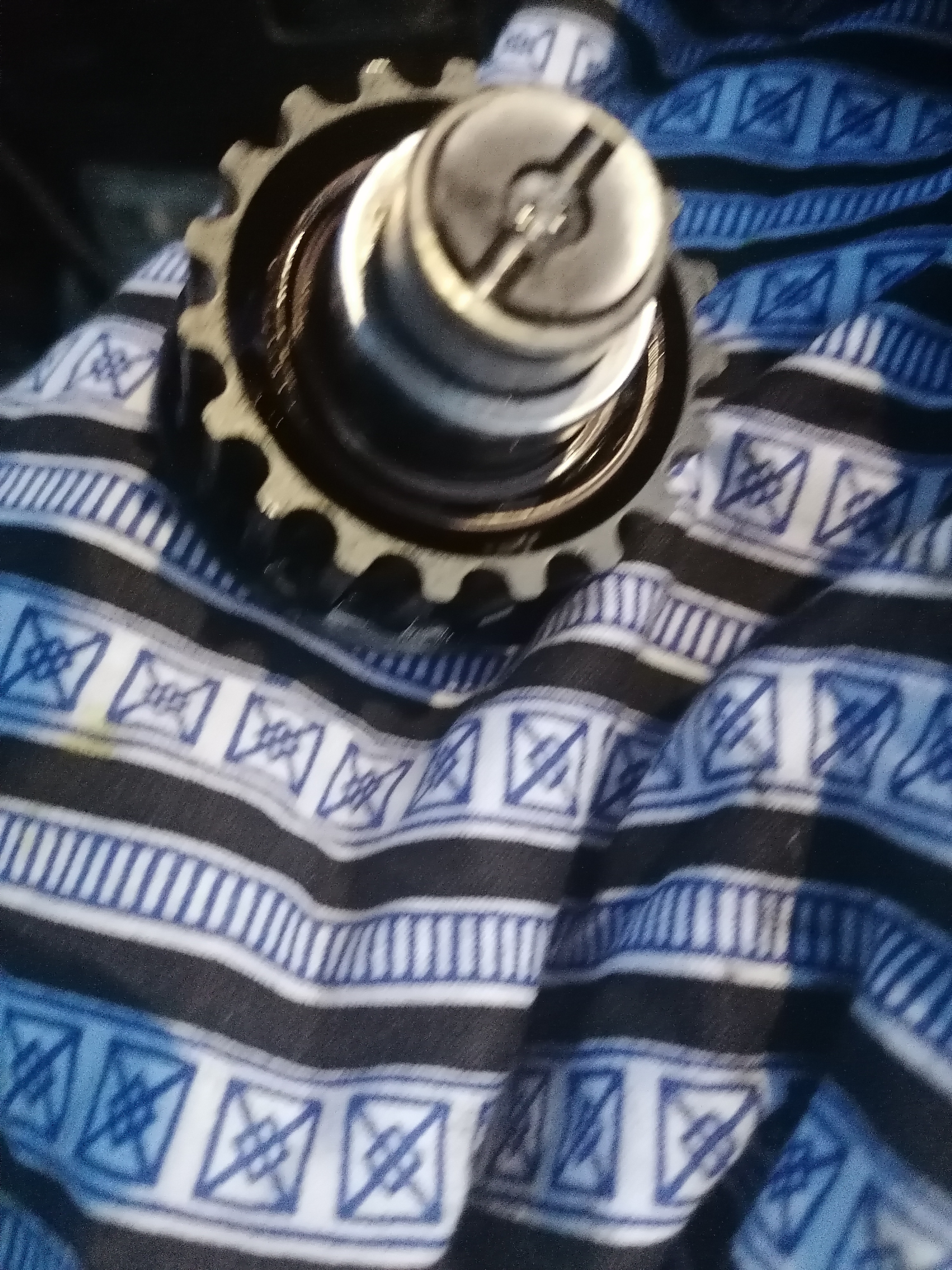

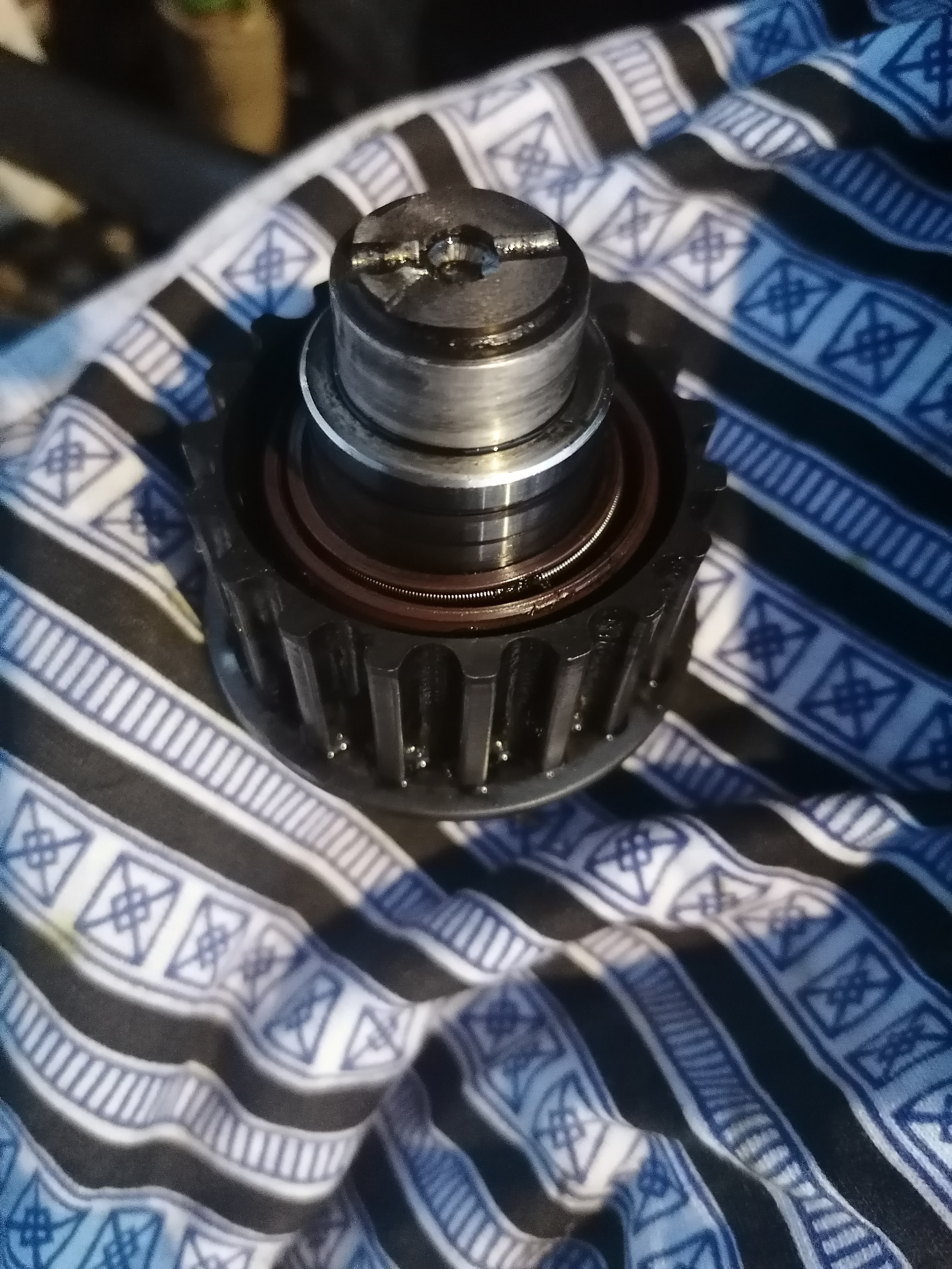

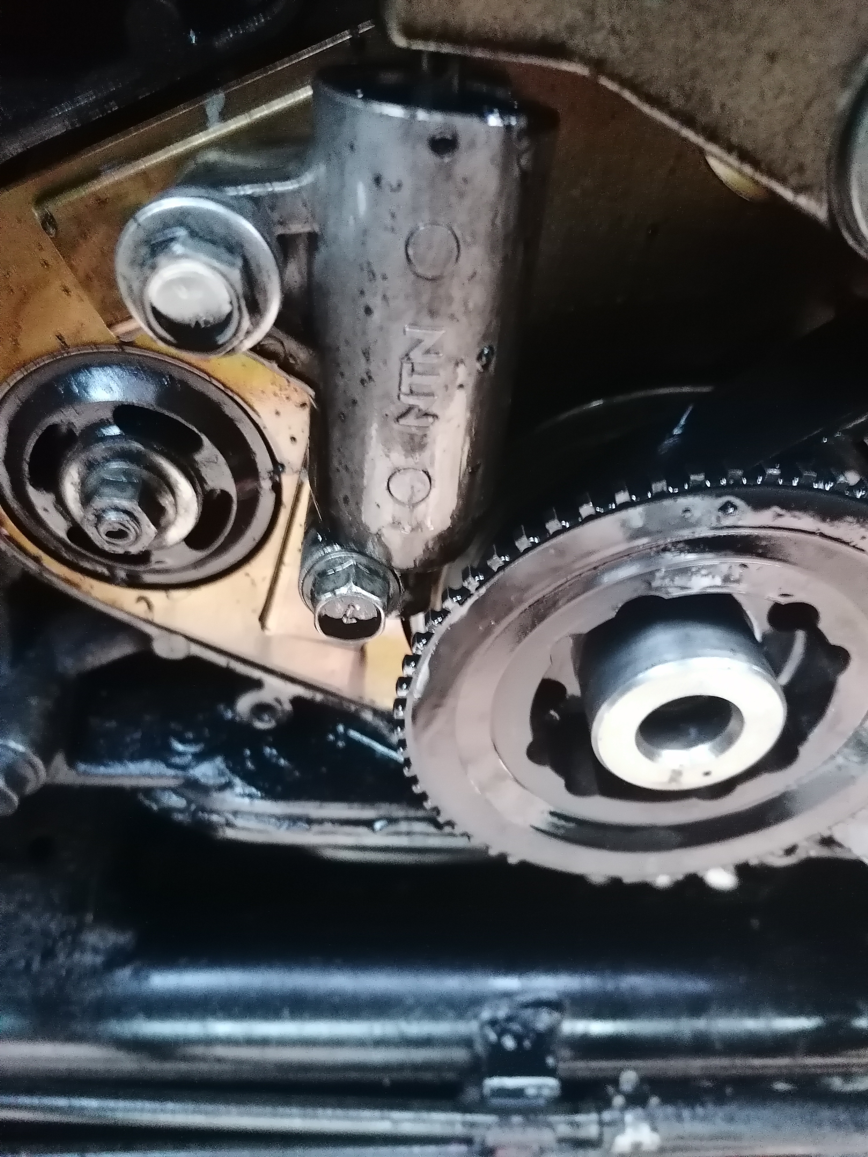

Всех приветствую! Такая же беда случилась и у меня. До этого менял сальники, на левом балансире при вращения был не понятный люфт или точнее сказать свободный ход. В отличии от правого. Спросил у знакомого, он посоветовал не заморачиватся они у всех так мол люфтят. Спасла от больших проблем защита ремня балансиров. Хотя ещё разбираюсь, что ещё пострадало или могло выйти из строя. Ремень хоть и пожувало, но стоял на месте, чтоб дотащить, залил масло и раза три на минуту заводил. Двигатель работал ровно, лампочка давления практически сразу гасла. Но стоял стук, из-за балансиров это или что-то возможно ещё? Кто что подскажет, по разборке, запчастям, или вообще дельным советом, буду благодарен. Причиной произошедшего считаю чрезмерные обороты двигателя на четвёртой передачи и конечно появление люфтов при большом пробеге автомобиля.
Dieseltronic
- Сообщения: 1077
- Зарегистрирован: 13 апр 2014, 08:06
- Мой автомобиль(и):: "Орлёнок"
- Откуда: Красноярск
- Поблагодарили: 36 раз
Встречался с такой проблемой
Выводы- на верхнем балансире плечо нагрузки от зубчатого колеса привода гораздо больше, чем на нижнем
Шейка вала- полая, дополнительно конструктивно ослаблена проточкой и двумя отверстиями для смазки
Получается- кому как повезёт
