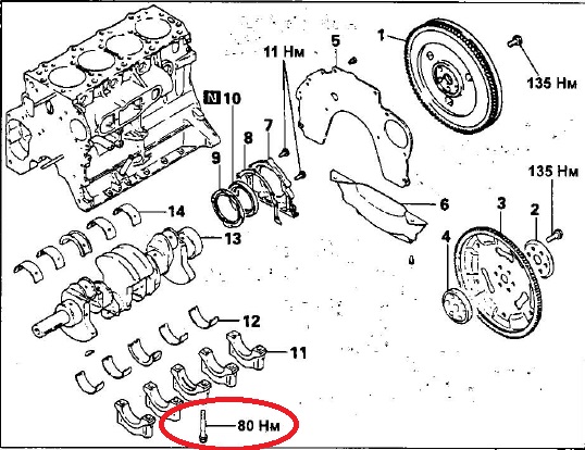

Подскажите пожалуйста момент затяжки коренных и нужен ли доворот.в книге четко описано про шатуны.а про коренные ни строчки двигатель 4д56

Вот моменты затяжки всего по двигателю из сервисмануала: https://yadi.sk/i/JOA8cLeN3Y7HDe
