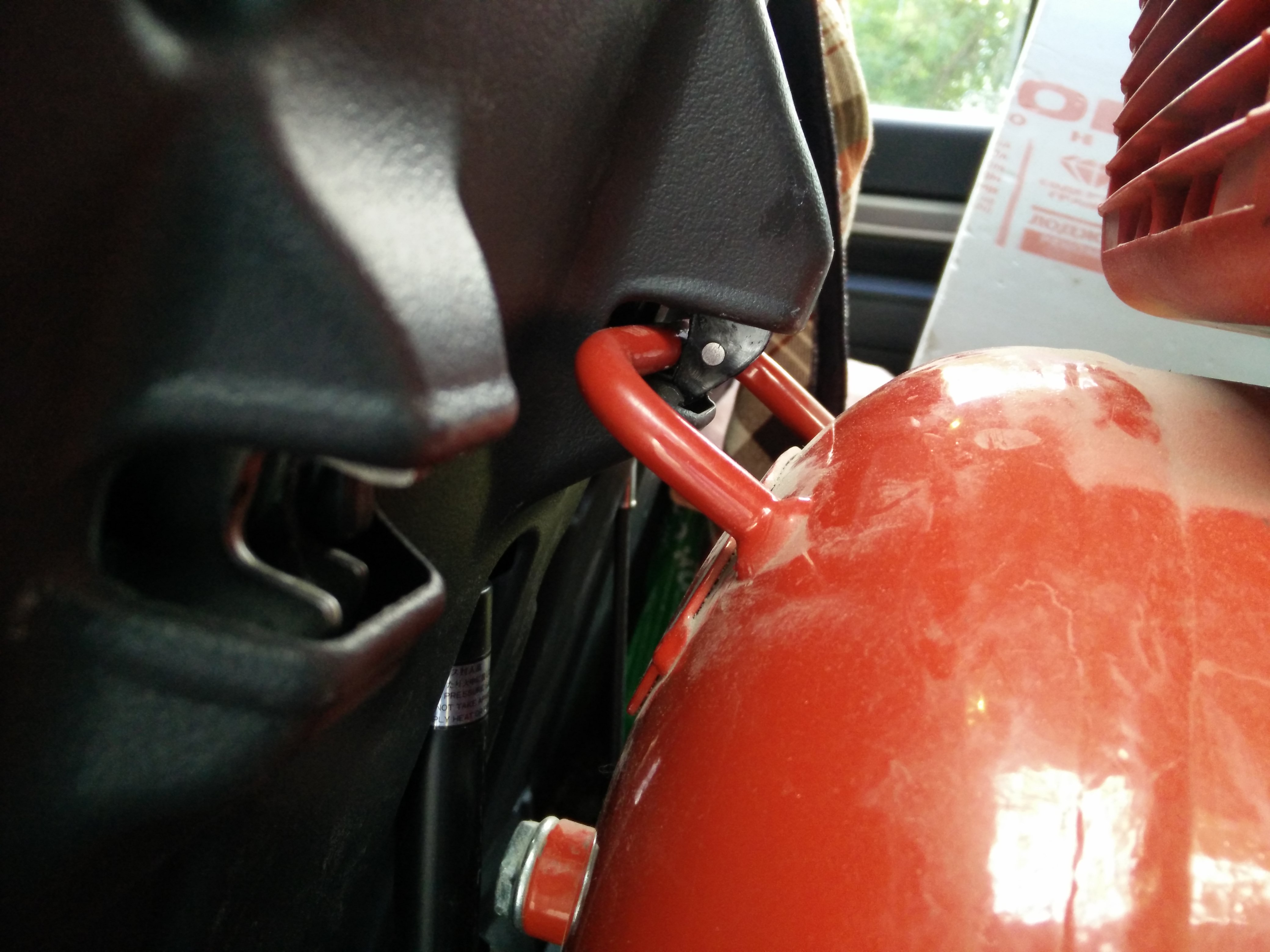

Попал в совершенно идиотскую ситуацию. При сложенных задних сиденьях грузил в багажник компрессор. Задвинул его, а эта зараза своей ручкой ювелирно попала в фиксатор, который держит кресло на скобе пола в разложенном виде. Фиксатор защелкнулся, и ни в какую не желает отдавать компрессор обратно. Пытались вдвоем с женой - она жмет рычажок, который освобождает фиксатор при складывании кресла, я дергаю компрессор. Нифига. Как эта зараза освобождается, кто знает?

А если защелкнуть оба фиксатора?))
А так мне кажется вектор усилия не тот

Забыл отписаться, вдруг кому будет полезно. Этот фиксатор, судя по всему, разблокируется не ручкой на спинке кресла, а при складывании этой спинки. Открутил саморезы, отогнул нижнюю пластиковую крышку кресла, наугад подергал тросики внутри в районе фиксатора и пошевелил все движущиеся детали. При отжиме очередной хреновины фиксатор отщелкнулся.

Если бы не удалось,надо было пневмосистему мутить на месте)))
