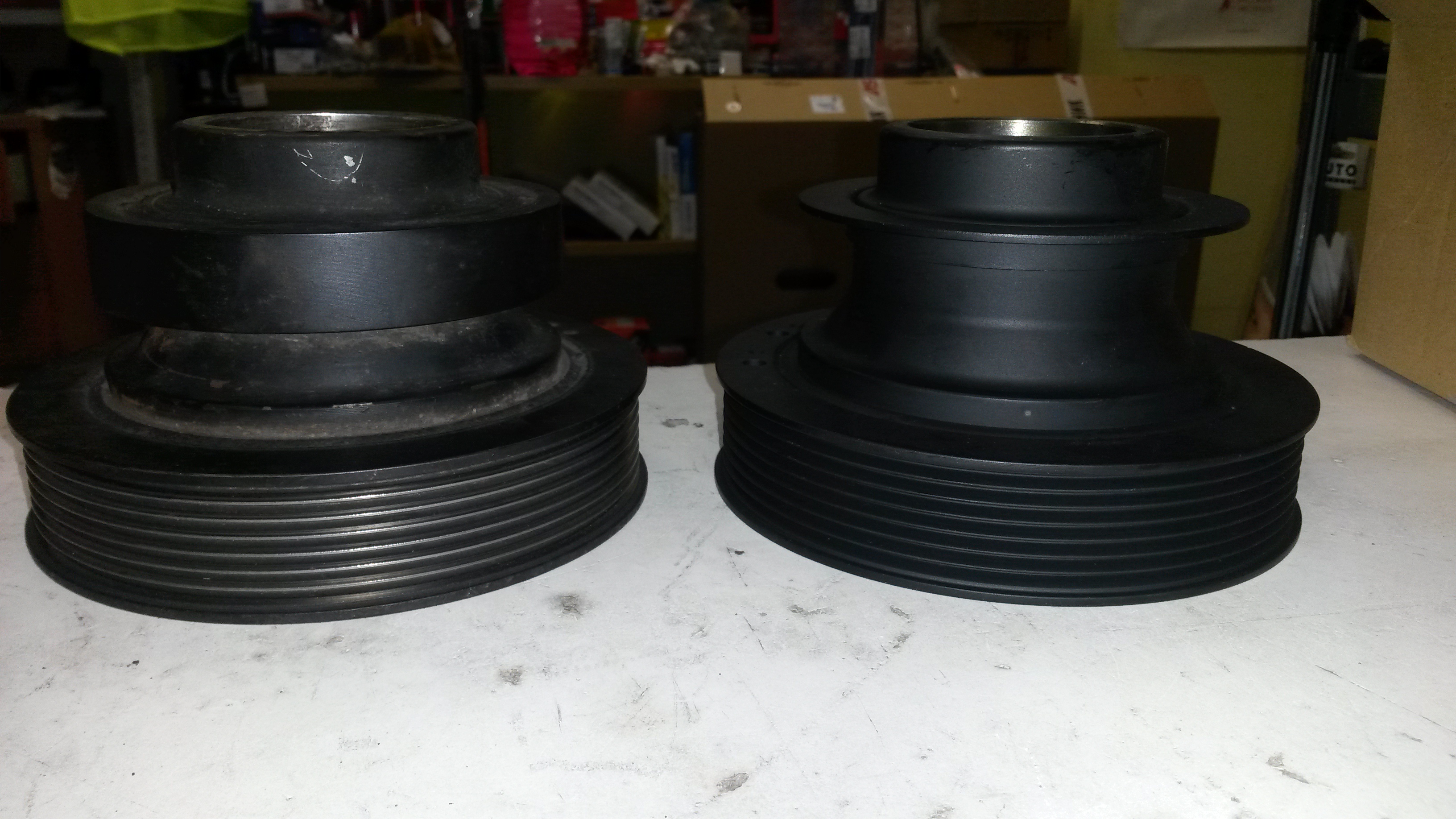

нужна помощь специалистов)))) машинка montero 2 или 3, двигатель 6G74 (203 л.с.) VIN: JA4MW51R41J020106

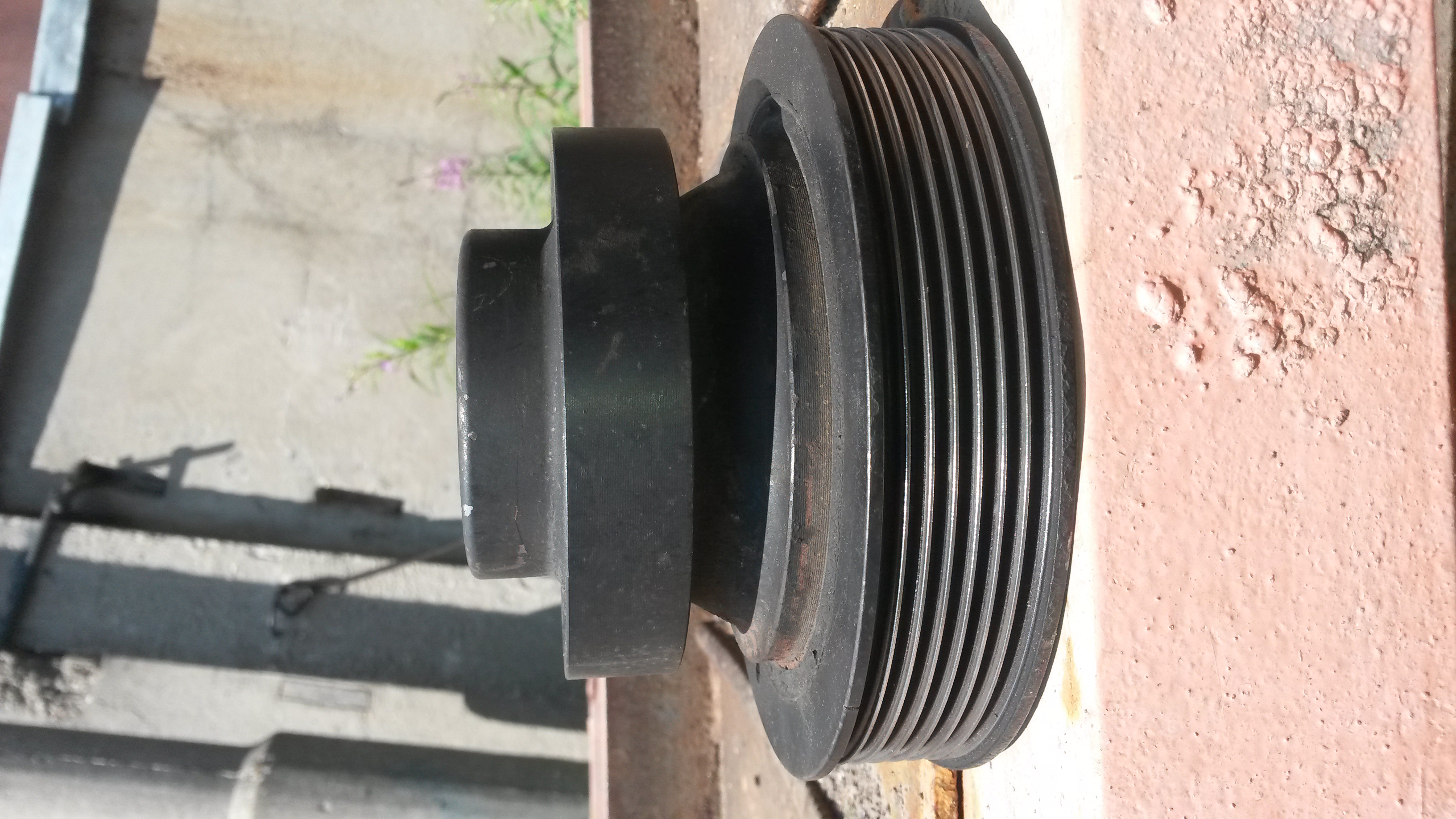

проблема в следующем, был заказан шкив коленвала № MD 368825, но продавцы в двух магазинах сказали что с таким номером уже не выпускается и есть ЗАМЕНА АРТИКУЛА ПРОИЗВОДИТЕЛЕМ № MD378453, но визуально шкивы разные!!! на нашем два демпфера с резинками на новом один!!!!
народ подскажите реально заменяемые они? поделитесь пожалуйста опытом какой шкив ставить???
P.S. новый в оригинальной коробки один в один с Febest MDS-V73, разновидностей тоже много на этот мотор, помогите разобраться
б/у готов приобрести, на фото ниже с лева наш, с право новый!!!

интересная информация поступила, заспорил с продавцом б/у запчастей (толковый парень попался, сам перезвонил) и говорит что посмотрел в оригинальной программе номера взаимозаменяемые яко бы технология в 2000 г. не давала отбалансировать шкив а с 2005 пошли уже без утяжелителя!!! так вроде все верно но сомнения закралось!!! два демпфера зачем нужны!!!???

что касается именно меня, то у меня так и стоит Тайваньский (странный), который и вибрацию небольшую имеет, и метки у него неверные.
новый купил (без демпфера) и давно уже лежит, но так руки не дошли заменить... (((
в той теме весьма авторитетный человек SNOOPER ответил, что ставьте и не парьтесь. кто как, я человеку, который каждый день видит эти все моторы - доверяю.
да и вы сами поройте каталоги, где ставились шкивы с демпфером, а где без? и вы будете удивлены. например на 3.5 ставились с демпферами, а на 3.8 без демпфера. Там физика другая? Или есть дополнительные балансировочные валы? нет.
Также я у многих людей спрашивал в разных темах, и просто знакомых - кто поменял себе на обычный без демпфера - уже давным-давно об этом забыли и никаких проблем не поимели.

мотор собран и запущен, шкив пока нормально - визуальных биений нет, подтвердили что замена производителем!!!, разница в весе на 100 гр. (новый легче), мотористы убедили что Японцы перестраховались с двойным демпфером.

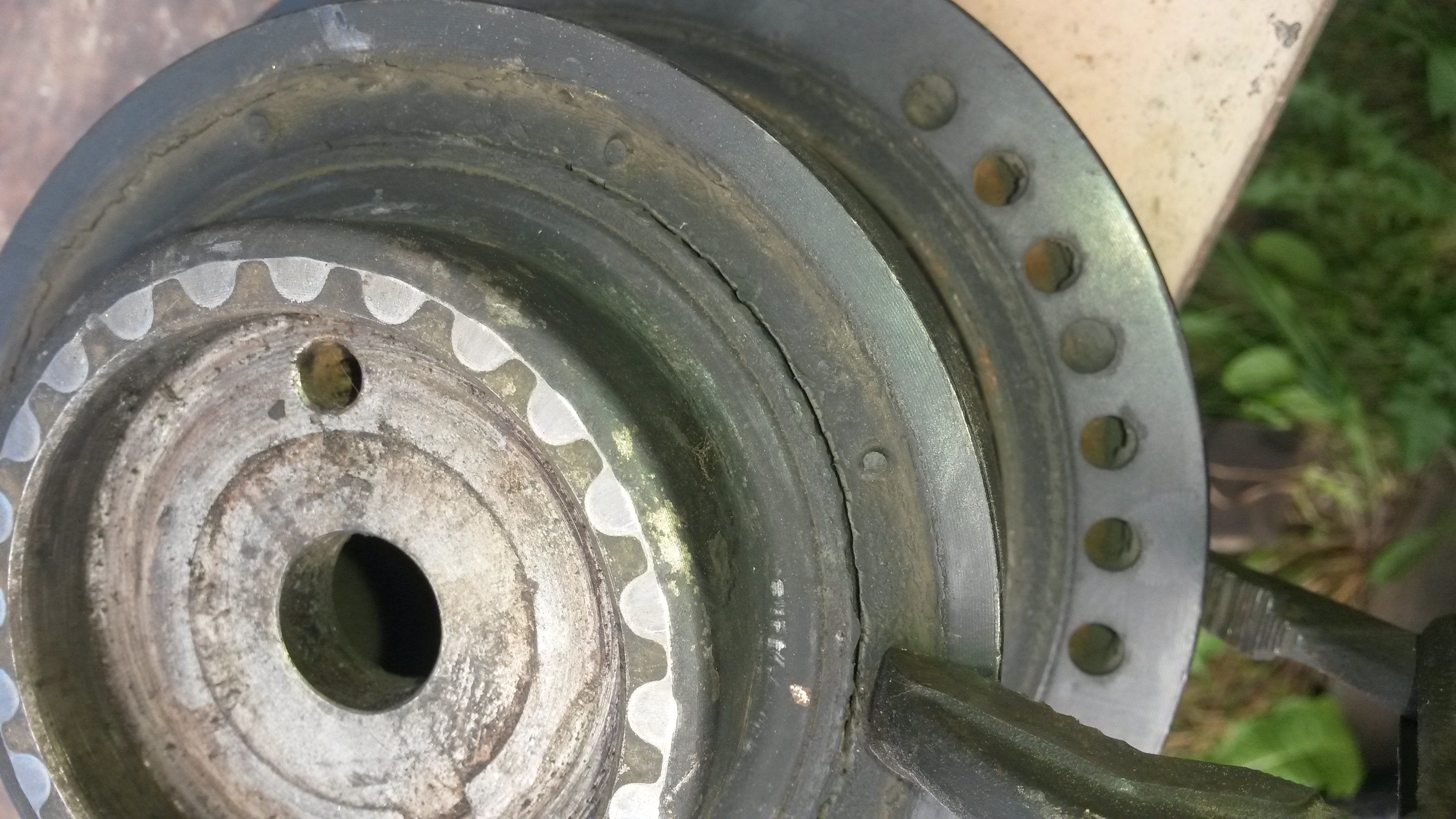

P.S. осторожно с датчиком ДПКВ, при закисание шестерни КВ в шкиве, демонтировать без повреждения датчика практически не возможно, болт и шайбу только новые (я еще и герметиком залил)!!! иначе ОТВОРАЧИВАЕТСЯ шкив.

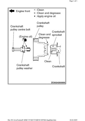

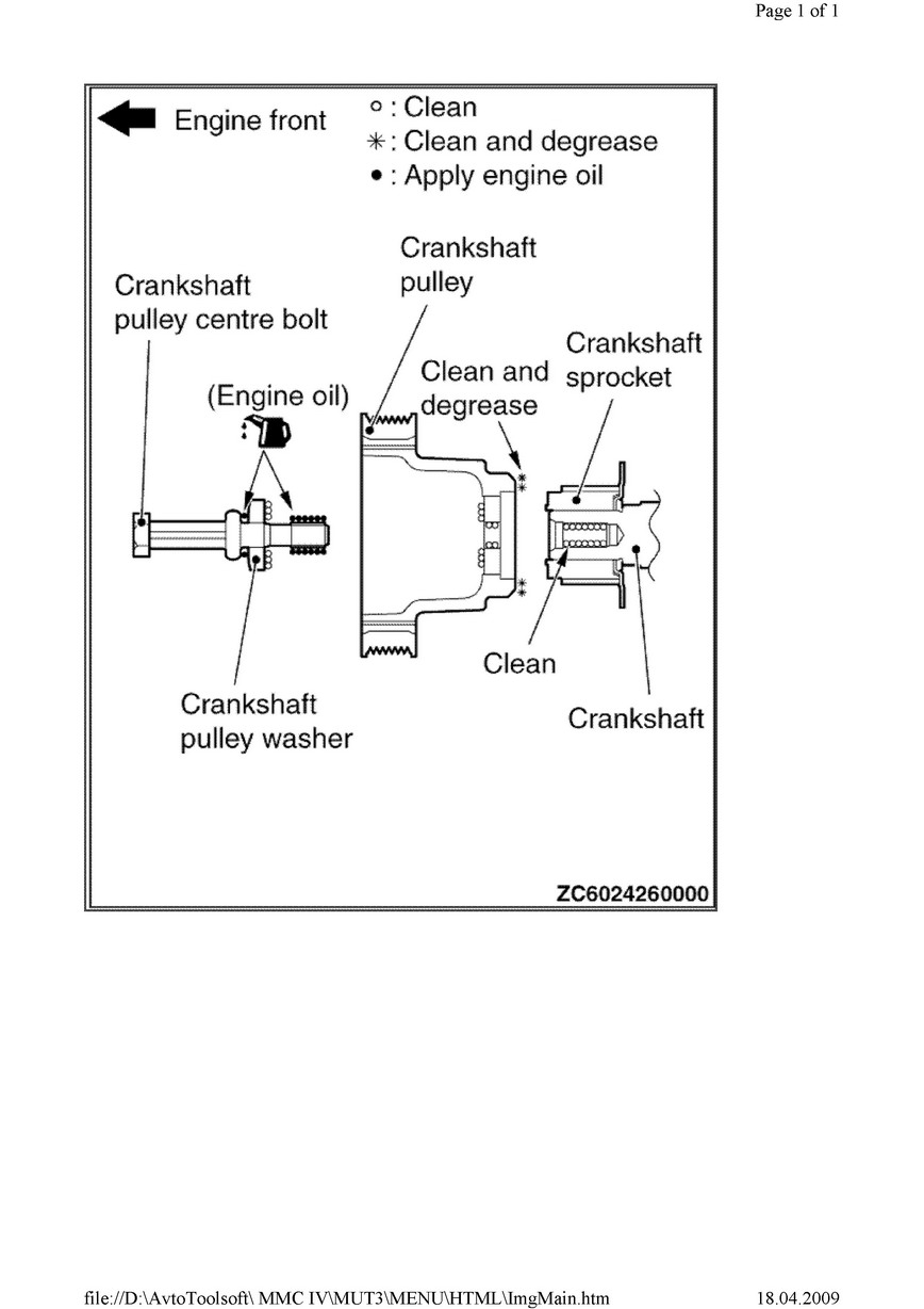

болт и шайба ходят вечно, это не VAG.dron-dronych писал(а):болт и шайбу только новые (я еще и герметиком залил)!!! иначе ОТВОРАЧИВАЕТСЯ шкив.
в инструкции написано "менять" - для старого типа болтов, который очень длинный и иногда криворукие мастеровые его искривляли при откручивании.
чтобы болт не отворачивался - его смазывают моторным маслом и заворачивают 185Нм.
если все-равно очень страшно - можно смазать капелькой герметика юбочку болта.
шайбу также следует ориентировать правильно, а не как попало - она специальная.
