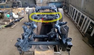

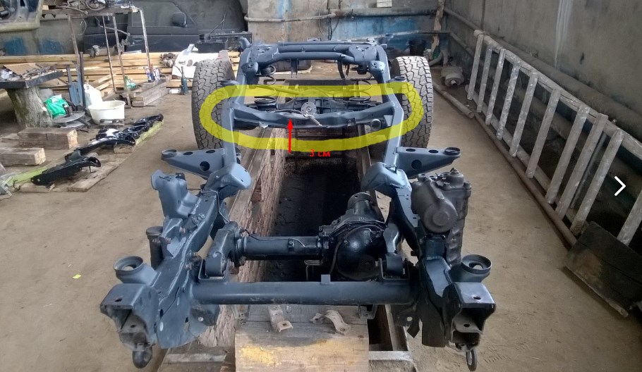

Здравствуйте! Товарищи, помогите, слезно прошу...следующая проблема...меняю сгнившую в хлам раму на коротыше - Паджеро2, дизель 4d56. Раму на модель V24W за адекватные деньги не нашел, взял V25W от праворучки. Подушки двигателя и рулевое переварил элементарно, но вылезла другая ЖО...БЕДА...поперечка под торсионы приварена дальше к хвосту на 3 см...... плачу и рыдаю.... что делать , искать торсионы от 3,5 бензинией или всё-таки переваривать всю раму, что не хотелось бы??????
ПС: какие ещё вылезут подводные камни? и прошу не судить и не сердиться если эти темы уже были, я тут на форуме новичок

Найди другие торсы. благо это не дефицит. ( Найдешь оказию, отдам за пару литров пива. со всеми потрохами) но траверса на коробку может тож оказаться не в том месте ::-D: но с ней проще

V25W от праворучки
это левый
V23W правый
не?

Unklown писал(а):V23W правый
не?
не :)
коротыши оба
W - с расширителями
V23 - 6G72, но бывают как "высокие", так и "низкие", а вот V24 с 4D56 только "низкие", вроде как
V25 - 6G74 "высокая"
где руль не особо важно по идее
я у себя на высоком V43W менял раму недавно, стоит сейчас от V46W, аналогичная рама на V45W, откуда собственно и была снята искомая :) все что пришлось доделывать, это приварить ухо под подушку раздатки (слева под водителем), которого на 45 и 46 рамах нет
