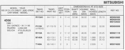

Алексей Муралей писал(а):нет таблиц
Тайхо для стандарта не подойдёт?

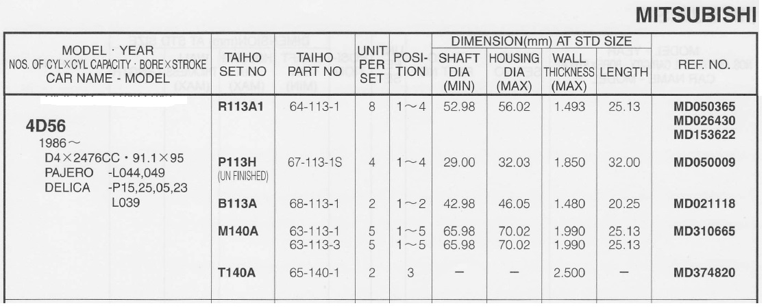

TAIHO R113A1 STD или R113A3 STD. Подойдут и те и другие, вкладыши со вторым артикулом должны быть полнее, хотя я не заметил разницы.

смотрю на эту таблицу.и не догоняю.понятно,что ставится стандарт.но хотелось подобрать полноту по цветовым меткам на вкладышах,исходя из номеров на колене и номеров на шатунах.коренные буду ставить стандарт без подбора,так,как блок протачивается.

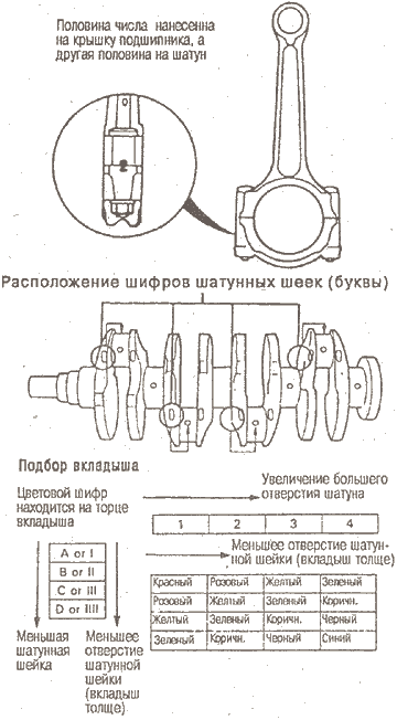

я не собираюсь ставить иные вкладыши в стандартный блок.разговор идет за шатунные вкладыши.для чего тогда обозначения на колене?кстати у меня есть два шатуна с цветными метками.могу завтра сфотать.для чего они нанесены.

Рассуждаю так: На колене обозначения диаметра шеек (находим по таблице BCCDD - для коренных, 2222А - для шатунных ). На шатуне нас интересует букофка "А" - стандарт STD0.

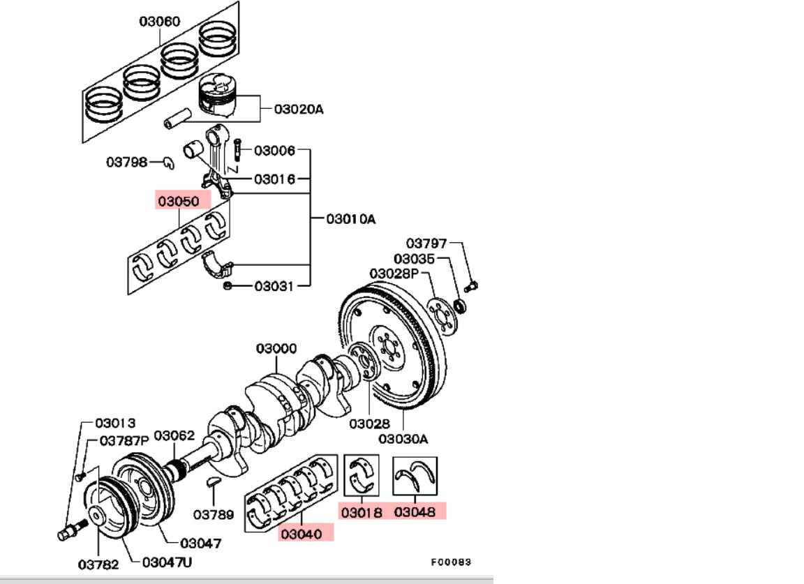

Сообщения: 57477
Поблагодарили: 4803 раза
Re: пршу помощи по вкладышам
Алексей Муралей писал(а):я не собираюсь ставить иные вкладыши в стандартный блок.разговор идет за шатунные вкладыши.для чего тогда обозначения на колене?кстати у меня есть два шатуна с цветными метками.могу завтра сфотать.для чего они нанесены.
Вы прикалываетесь так?
Вам русским языком говорят что нет подбора по шатунным вкладышам.
Есть подбор только по коренным.
Вот картинка с каталога.
Шатунные идут только комплектом, независимо стандарт или ремонт.
Корни же идут ремонтные комплектом на мотор, стандартные поштучно на шейку.
