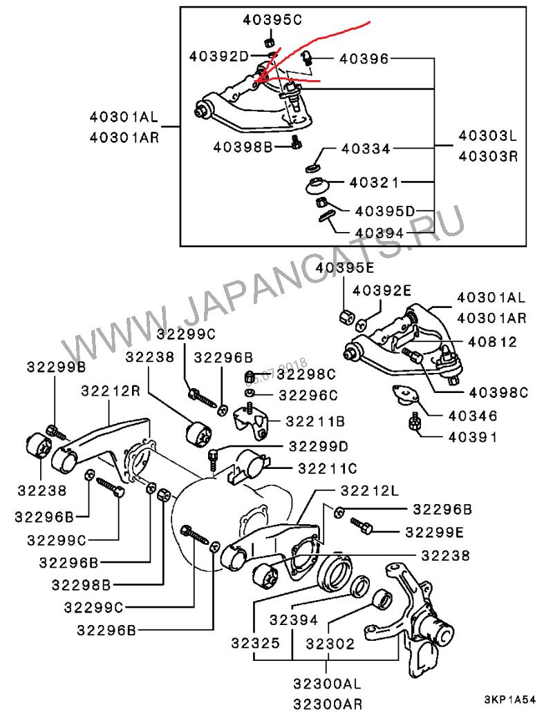

Ребенку купил машину тоже брякало, с виду все новое греметь не должно.
короче приехал в сервис на трясучку ничего не показало, но ковырялкин был дотошный, одел медицинский стробоскоп и за минуту нашел, что под остукивало
. я в принципе так всегда накрывающиеся подшипники искал. Стробоскоп с металлическим прутком был.

Re: Безжалостный бряк впереди (видео подвески)
вот этот болт не был затянут.
А вот это уже, кое кому "по жопе палкой!"(с)Притворщик писал(а):![]()
Я не медик , Хотя дочь на лепилу поступает.
