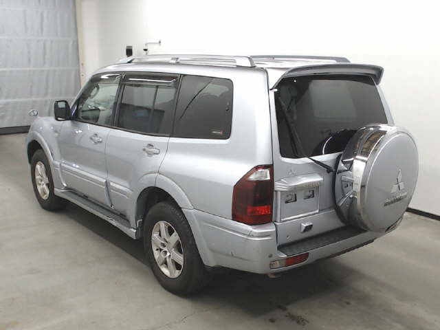

Прошу помощи, приобрел кожух запасного колеса с разборки MZ547660(MZ547661) на разборке уверяют что это колпак стоял на паджеро 3 из Японии. Привезли попытался его установить на свою запаску 265/70R16, а он не налазит и не закрывается. Может кто подскажет или у них запаска другая или кожух с другого паджеро? Разборка настаивает на том что это оригинальный кожух от паджеро 3. Подкиньте информации или укажите где копать.

думаю, от резины сильно зависит.
родная резина Yokohama. она хоть и весьма агрессивная, но 265/70 у нее меряется не по корду, а по поверхности.
скорее всего в этом все и дело.

Я и пытался одеть на Yokohama 265/70R16 только зимнюю. Не получилось.

ianik писал(а): Я и пытался одеть на Yokohama 265/70R16 только зимнюю. Не получилось.
за зимнюю ничего не скажу... может она более зубастая... :*PARDON*:
у меня одет цельнопластиковый колпак на штатную запаску Yokohama 265/70-16. вроде еще даже место есть...

так и я хотел колпак на стандартное колесо 265/70R16, что-то другое.

Колпак от П2...там колеса на 15'
