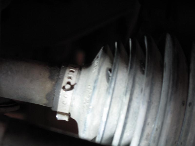

Не могу определиться.
Хрустит в движении:
- отчетливо только у левого колеса;
- только при включенном полном приводе;
- только при поворотах, но - в любую сторону;
Пыльник левого наружного шруса (как и все остальные) целый, но не уверен в герметичности (фото).

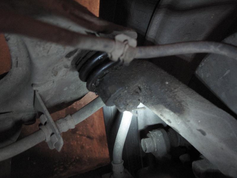

Верхняя шаровая вообще жестко в смазке вся была (на фото - уже протерта), но колесо, вроде, не люфтит.
Как уверенно поставить диагноз?

Шрус, но если на асфальте кататься на полном приводе, они часто будут хрустеть и цепь в РК звенеть а потом проскакивать.

Игольчатый подшипник в поворотном кулаке

Звук хрустящего внешнего ШРУСа, очень трудно с чем то спутаь... Если под пыльником смазки нет , а только пластелин из сухой грязи и смазки, то может и в обе стороны хрустеть. Шарикам пофигу в какую сторону спрыгивать с "насиженного места". Сними хомут, оттопырь пыльник и давани туда смазки побольше. Если хруст пройдет, то есть шанс спасти ШРУС, методом полной ревизии.

Если он начал хрустеть то спасать там нечего

Dimmm писал(а):Если он начал хрустеть то спасать там нечего
Второй год пошёл уже как перебрал хрустящий ШРУС. Для парт тайм сойдёт. Риск остаться без передка в каком нибудь болотце конечно же остался ::-D:
