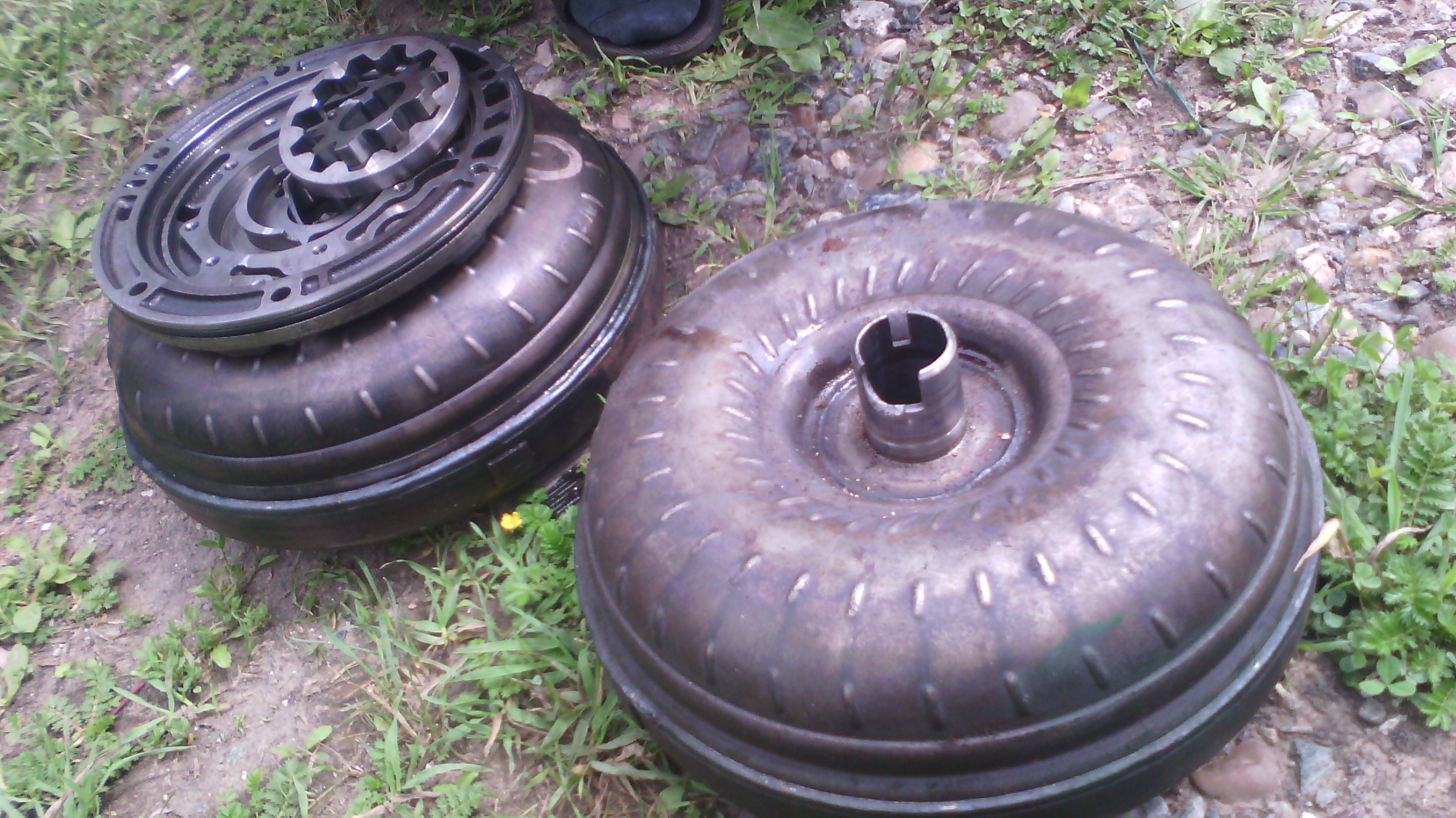

Собственно основной вопрос: Гидротрансформатор от V4AW2 подходит на V4AW3?
По фотографиям очень похожи.
Взаимозаменяемы ли бублики с 4D56 на 4M40?

Нет, разные что те что другие, даж по размеру. колесы тоже все похожи, они ж круглые ::-D:

Размеры кокрас одинаковые. Отсюда и вопрос.

А ты положи рядом бублики и коробки а не их фотографии ::-D:

Коробки положить не могу, а вот бублики - легко.

Примерил бублик от 4D56 к АКПП 4M40. Подходит как родной. Может что кишками отличается?
Слева 4м40 бублик, справа 4д56... Оба немного потрепало, но оба нормально сели на валы. Другие фото не буду прикладывать.

Как выяснилось Бублик от дизельного паджеро 1 с V4AW2 подходит один в один на 4м40 c V4AW3, чем бублик от 6G74. Оказывается количество зубчиков на валу 4м40 отличается на количество зубчиков от 6G74 :(
Кто скажет, планетарный механизм какой скорости стоит сразу за масло-насосом в V4AW3?

В общем это планетарка 4-ой передачи...
Переставил с одной коробки на другую. Завел. Прокатился, пока каких-либо глюков не заметил.
Буду тестить дальше.

Доброго времени суток. Вопрос можно? Я понимаю что прошло много времени. Так это получается ты снял входной вал с v4aw2 это который овердрайв и поставил на v4aw3?

Евгений 911 писал(а): Доброго времени суток. Вопрос можно? Я понимаю что прошло много времени. Так это получается ты снял входной вал с v4aw2 это который овердрайв и поставил на v4aw3?
Я весь пакет 4 передачи достал не разбирая из донорной акпп от бензинки и воткнул вместо своей 4-ой. Поставил бублик от бензинки.
Работало все хорошо, на 4-ой мощности добавилось, но убавилась максимальная скорость. Отъездил еще 1,5 года и продал Паджерика.
А 4ю передачу я брал с v4aw3 с Бензинового мотора. Не с первого паджерика на второй 4ю передачу поставил. Разные коробки. На дизеле по присоединению бублики одинаковые что первый, что второй Паджеро.

kopcap0, благодарю. Я уже это понял. Как разобрал сразу увидел разницу. Вал с aw3 немного больше чем на aw2. Пришлось брать первичный вал с дизеля для того чтоб бублик остался родной. И при подсчете передаточного числа с дизеля (4м40) у меня получилась 0.688. Хотя по всем интернета инфа такая что это передаточное число только на aw2. И при подсчете получится что при 2.5 тысячах скорость будет 110 км/ч.
