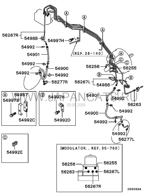

Внимание, бонусный уровень!!! У меня система без колдуна и без регулятора давления. Еще раз проверил всю магистраль, проверил задние суппорта на мягкость работы, еще раз проверил торможение с грузом и без, загрузка задней оси имеет значение.
В этой схеме меня смущает - (REF. 26-140) подскажите что это, у себя такого не видел.
