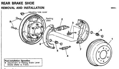

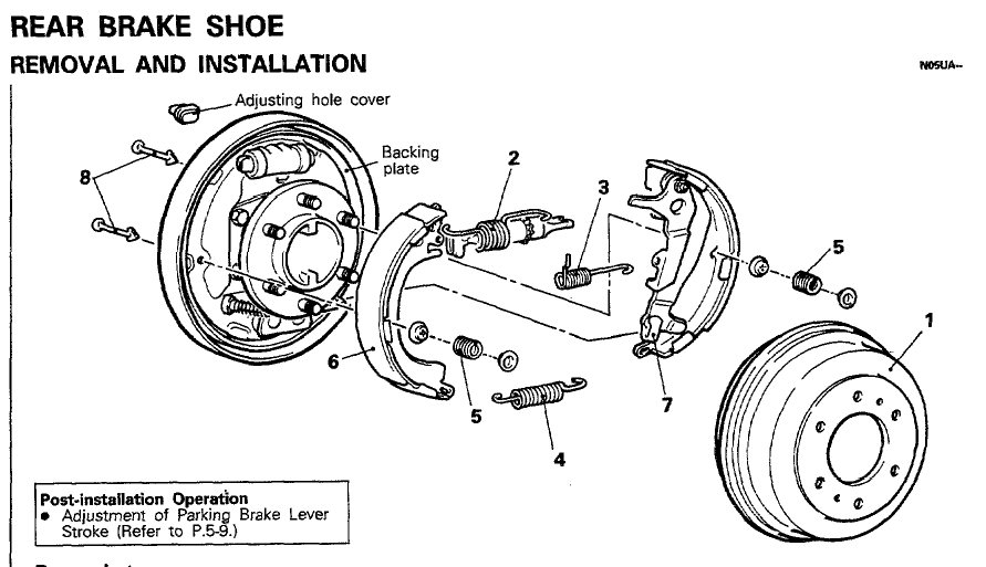

Думал, что дисковые, там часто бывает что колодки гремят...
Но вообще-то и в барабанных есть вариант, что слетела (сгнила и т.п.) пружинка, прижимающая колодку к тормозному щиту (под цифрой 5 на рисунке).
Но по идее, этот стук (если он от колодок) должен проходить даже при меленьком притормаживании.
Т.е. одновременно давишь на газ и тормоз...
