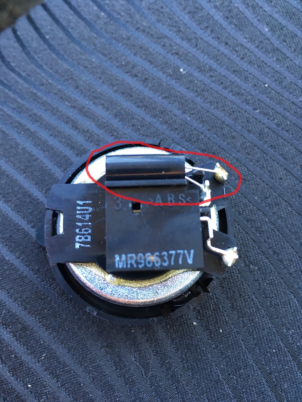

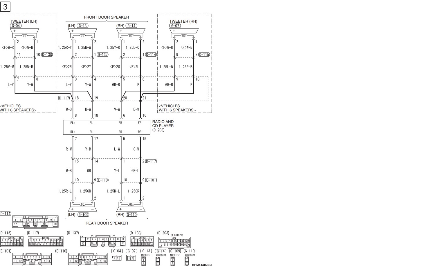

Какие твиттеры (ВЧ спикеры) подходят на наш спорт?
В продолжение темы - любопытный факт.
Снимал пищалки и не обнаружил в них фильтра (конденсатора). Забавно что место под него есть - кронштейн, но динамик припаян напрямую.
Возникла мысль - может где-то в проводке кондер стоит - а нет. Нашел схему, все напрямую, хотя в предыдущем поколении конденсатор был(см.фото)!
Видимо в максимальной комплектации на этом съэкономили.
Вот думаю поставить и посмотреть. При любом раскладе хуже не будет.
