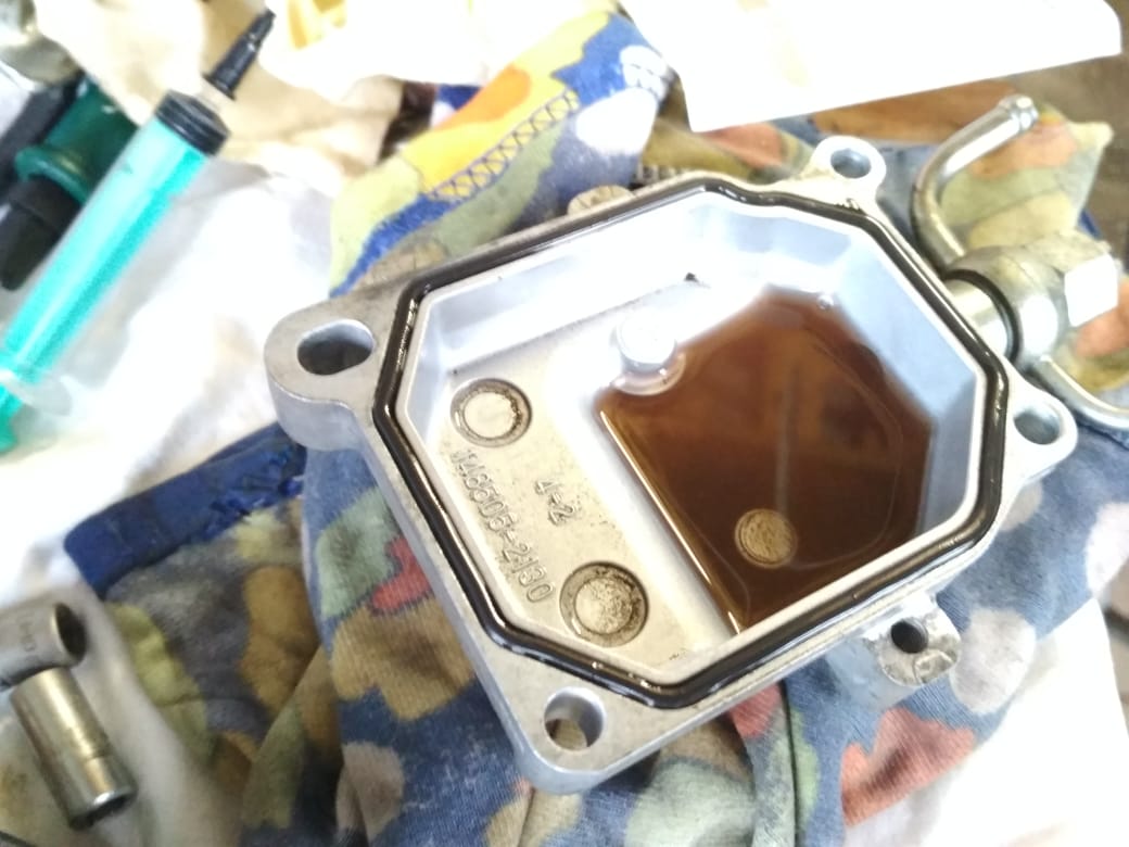

снял топливный фильтр и ужаснулся. он был грязный. взвесь в топливе была темного цвета, в осадок не выпадала. всё топливо из бака было откачано, бак чистый, сетка на заборнике тоже.

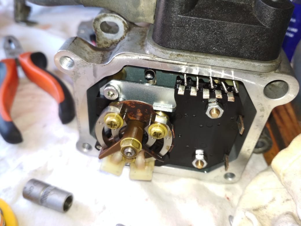

снял крышку с тнвд и "позиционер"(не знаю как правильно эта деталь называется, которая что-то там проворачивает и на этом валу стоит датчик, который определяет на какой угол этот вал провернулся) не разбирая вымыл оттуда грязь.
снял датчик положения поршня УОПТ. "иголка" целая.
после сборки ничего не поменялось. на 5 передаче максимальная скорость 110кмч. больше не разгоняется.
