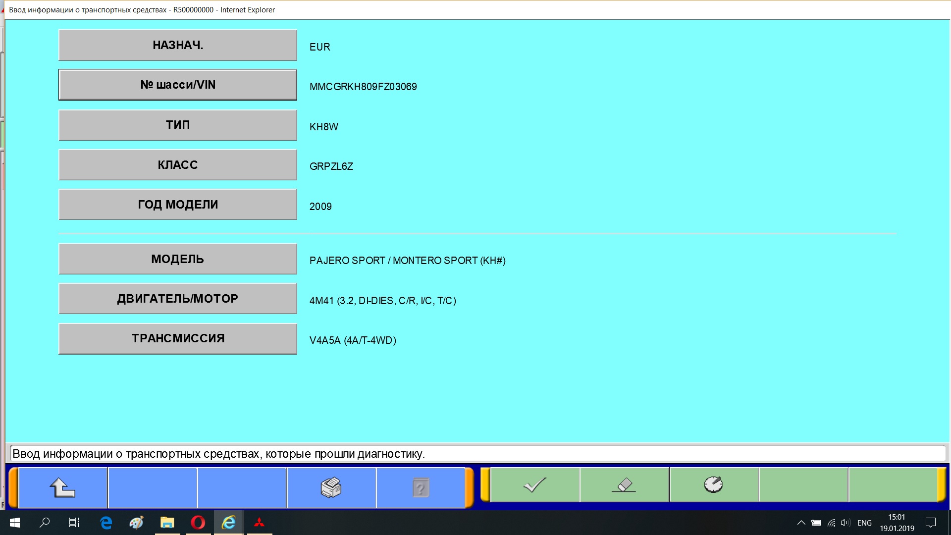

У меня другой вопрос - где взяли Спорт 2009 года?
Павел.
______________
тел. (Ч95)6Ч2ЗО92
Сообщения: 57477
Поблагодарили: 4803 раза
Re: Диагностика Mitsubishi на Android
2009 Это модельный год. Так что тут всё нормально. ))
Вот выпущена октябрь 08-го, а везде 09-й.
