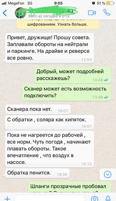

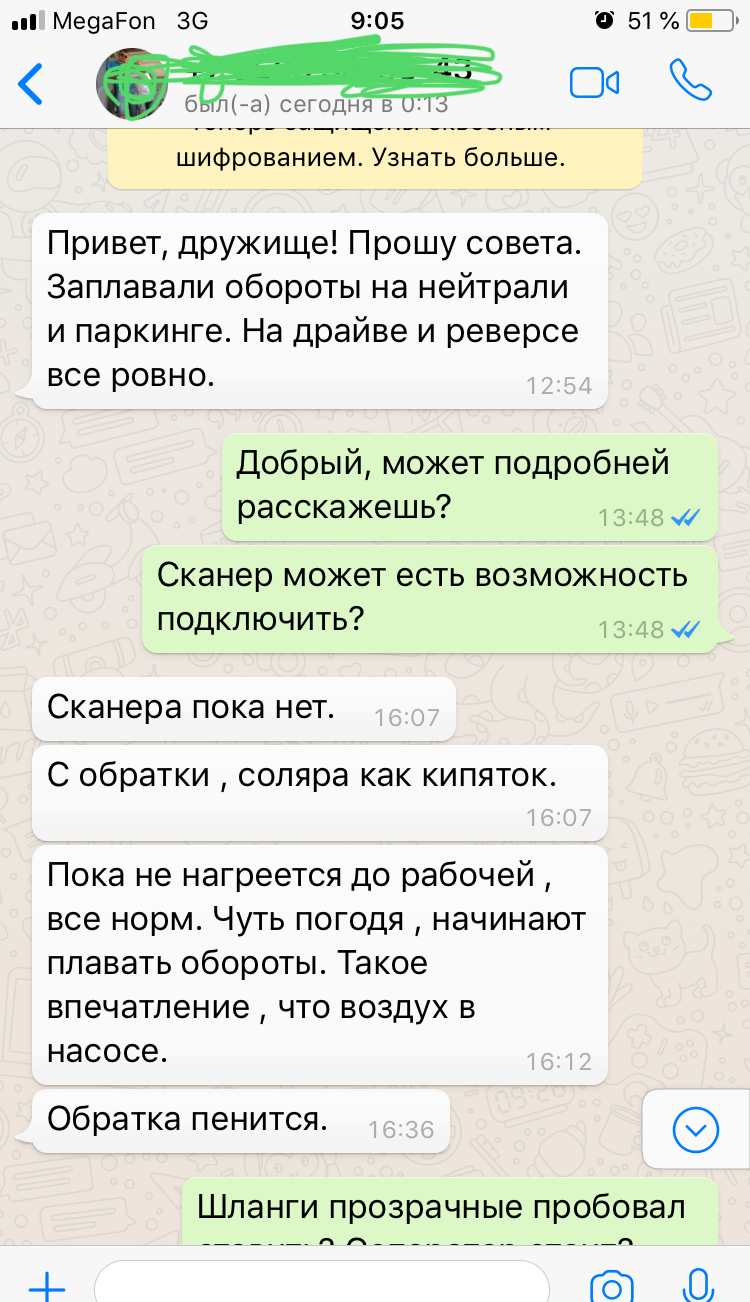

Сергей, а почему вы опять так скудно описываете проблему, уже говорил вам, чтонужно больше подробностей. Вы опустили важный момент: у вас пенится обратка, при чем с ваших же слов: она пенится при запитывании с канистры минуя фильтра.

Вы меня с кем то спуталиSmoAG писал(а):Сергей, а почему вы опять так скудно описываете проблему, уже говорил вам, чтонужно больше подробностей. Вы опустили важный момент: у вас пенится обратка, при чем с ваших же слов: она пенится при запитывании с канистры минуя фильтра.
Поверьте, без данных сканера, причем детальных, вам мало кто скажет, что то больше чем уже сказано.
- SmoAG
- Сообщения: 7842
- Двигатель:: 4m41
- Откуда: Воронеж
- Откуда: Воронеж
- Благодарил (а): 99 раз
- Поблагодарили: 541 раз
Re: Скачут обороты на прогреве
Это не вы писали?Сергей 969 писал(а):Вы меня с кем то спуталиSmoAG писал(а):Сергей, а почему вы опять так скудно описываете проблему, уже говорил вам, чтонужно больше подробностей. Вы опустили важный момент: у вас пенится обратка, при чем с ваших же слов: она пенится при запитывании с канистры минуя фильтра.
Сути дела не меняет, описывать проблему нужно более подробно, что делали, что не делали, пробег, состояние егр и тд и тр.
И в первую очередь нужно понять, что обороты у нас прописаны жестко в эбу, и если они заплавали, то не справляется исполнительный механизм, который не регулирует их, а поддерживает заданные.

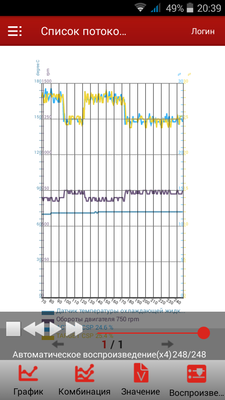

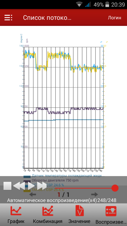

Сканировать лучше именно в момент проявления этих "спецэффектов".
Вывести на контроль заданный и фактический CSP (control sleeve position, положение дозирующей муфты) по возможности совместить графики. Графики должны совпадать. Амплитуда сигнала до 4% - это очень хорошо, от 5 до 10% уже будет ощущаться потряхивание двигателя, при более высокой амплитуде дрыгатель старается выпрыгнуть из-под капота.
Ровного сигнала не будет - в этом я уверен. Амплитуда будет до 10%.
Лечение - полная переборка позиционера с чисткой, возможно - заменой подшипников оси и последующей настройкой цикловой подачи.
Ну, или покупка нового позиционера, если есть лишние 450$.
Вот, нашёл в архиве пример.
С 240 по 350 секунду прогретый двигатель работает без нагрузки. Графики фактического и заданного параметров CSP практически совпадают. Среднее значение 25%, тряска не ощущается, но амплитуда сигнала достигает почти 6%.
На 350-й секунде на двигатель возрастает нагрузка, автомат переводится в Драйв. Графики CSP перестают совпадать, амплитуда сигнала достигает 10-12%, двигатель сильно трясет, он может заглохнуть.
А вот поток данных с того же насоса через шесть дней.
Не смотря на то, что двигатель прогрет едва до 70°С и не обучен холостому ходу, графики CSP совпадают, амплитуда сигнала не превышает 4%, параметры выдерживаются чётко.
Без нагрузки CSP=25%, обороты чуть ниже 750/мин. При включении Драйва цикловая подача увеличивается до 28%, обороты чуть просаживаются, до 725/мин.
И никакой тряски. Этот насос приехал в коробке, перед разборкой не тестировался. Косяк с цикловой подачей вылез при настройке насоса после профилактики и восстановления. Как видно из потоков данных, в конечном итоге проблема была устранена.
