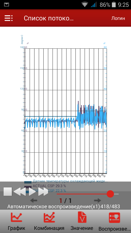

Вот, нашёл в архиве пример.
С 240 по 350 секунду прогретый двигатель работает без нагрузки. Графики фактического и заданного параметров CSP практически совпадают. Среднее значение 25%, тряска не ощущается, но амплитуда сигнала достигает почти 6%.
На 350-й секунде на двигатель возрастает нагрузка, автомат переводится в Драйв. Графики CSP перестают совпадать, амплитуда сигнала достигает 10-12%, двигатель сильно трясет, он может заглохнуть.
