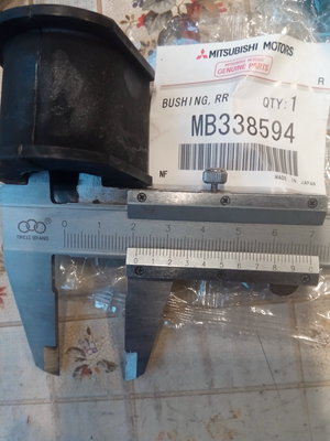

В апреле 2014г. у дилера Кунцево приобретен автомобиль Паджеро спорт 2013 г.в. ОТЕЧЕСТВЕННОЙ СБОРКИ VIN Z8TGYKH40DM041552.
В настоящее время износились втулки заднего стабилизатора. Приобрел оригинальные Mitsubishi МВ338594, но оказалось, что они под стабилизатор диаметром 24мм, а на автомобиле установлен стабилизатор из прутка 22 мм.
Не поверил своим глазам, померял штангелем по всей длине (не только вместе износа), диаметр заднего стабилизатора 22 мм, а не 24 мм как должно бы быть, ВНИМАНИЕ ВОПРОС - ГДЕ КАКИЕ ЗАКАЗАТЬ ОРИГИНАЛЬНЫЕ ВТУЛКИ НА ТАКОЙ ЗАДНИЙ СТАБИЛИЗАТОР?????!!!!!
Если кто-то сталкивался подскажите как приобрести втулки на МПС под данный диаметр.

Никогда не заморачивался в измерениях этой железяки.
Оказывается она диаметром 22 мм.
Да и именно оригинальные втулки под этот диаметр.

Огромное спасибо за помощь!!!!! :*DRINK*:

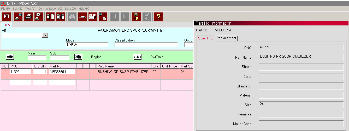

Это я после нашего разговора заказал. :)
Да забыл замерить ::-[:
Кстати очередная ремарка в асе "24" хз что означает.

SNOOPER писал(а):Да не за что.
