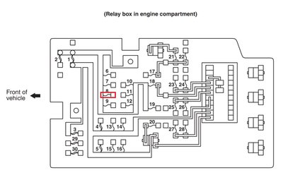

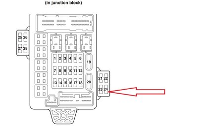

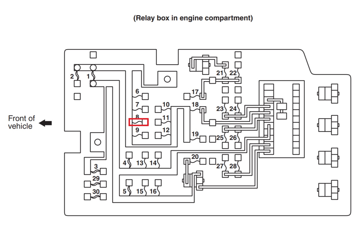

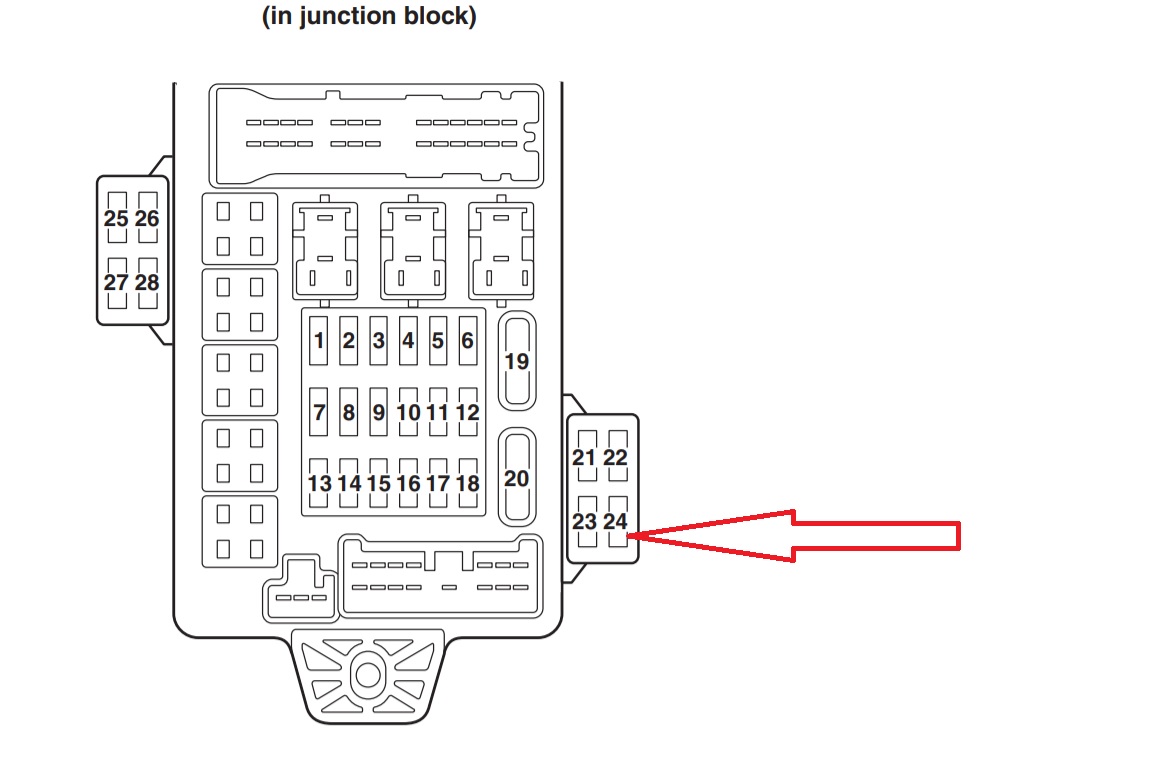

24-е посадочное место в салоне. Если работают розетки в салоне.
Если не работают розетки, то 8-е посадочное под капотом

Огромное спасибо! Завтра полезу. Розетки работают, вроде бы. Прикуриватель и розетка в багажнике точно работают. Про ту, что в подлокотнике я не знаю, но думаю тоже должна работать.

В общем,все розетки работают, указанный предохранитель целый, а подсветка не работает :-( Причну понять не могу, пока что.

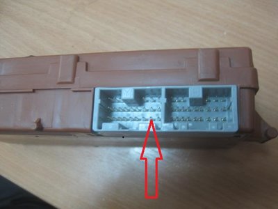

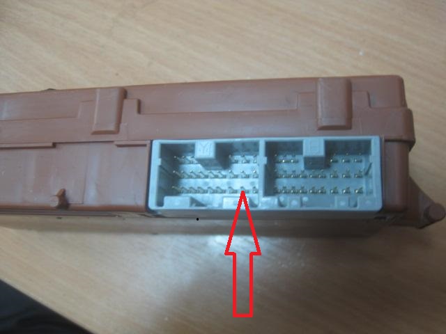

Погасли когда?
За их работу отвечает етакс, даёт массу

Честно говоря, я не знаю когда они отказали. Как-то не обращал внимания. А тут, вдруг, обратил ::-D: и заморочился. Куды лезть в этом Етаксе? ;-)

К 52-й ноге.

Гы, гы. ::-D: конечно! Я бы не стал беспокоить уважаемых донов, предварительно не проверив лампочки и разъемы в дверях. Кстати о лампочках. Обычные лампы(которые накаливания) вообще не горят, а вот светодиодные еле-еле светятся. Но именно еле-еле... процентов 5-10 от нормы. И не гаснут, как должны были бы. Видимо, и правда в этом Етаксе дело. Осталось лишь добраться до него, найти эту 54 ногу и понять причину. Всего-то ничего! ::-[: :=-O: ::-D:

Андрей, оно прям так надо? У меня 3 года не работали, и че? Прямо без этого фонарика в огромную лужу по горло вступить можно (ежедневно). Тут недавно начитался форумов, озадачил электрика и обошелся "малой" кровью (24-й салонный - мимо, был 8-й подкапотный). Теперь есть свет, и че? А тут еще и в ETACS по уши... Мама, не горюй.

может правда etacs, он же блок комфорта - себе менял после заливки авто. Найти можно в районе 2000-3000 р.

Нужно замерить что присутствует на отмеченном контакте.
Черно-желтый провод. Для того чтоб горели в полную силу, должна быть масса.

Принято. Спасибо! На днях залезу(если еще доберусь туда, т.к пока не очень представляю себе весь путь ;-) ). Если там нет массы, то... куды дальше лезть? ::-D:

Так массу там организует транзисторный ключ...а проверить...вытащить разъем и принудительно попробовать эту линию перемычкой

moonchild писал(а):Так массу там организует транзисторный ключ...а проверить...вытащить разъем и принудительно попробовать эту линию перемычкой
Не надо снимать.
Просто измеряешь потенциал когда должны гореть.
Должен быть близок к нулю.
Если снимет разъём, не сможет включить.
Если уж и разъединять, по путем вытаскивания пина из разъёма.

Спасибо! Измерять потенциал между нужным контактом и массой? Пин вытаскивать неохота, т.к он наверняка там очень маленький и есть шанс его повредить.

Да между массой и можно между плюсом для понимания.
