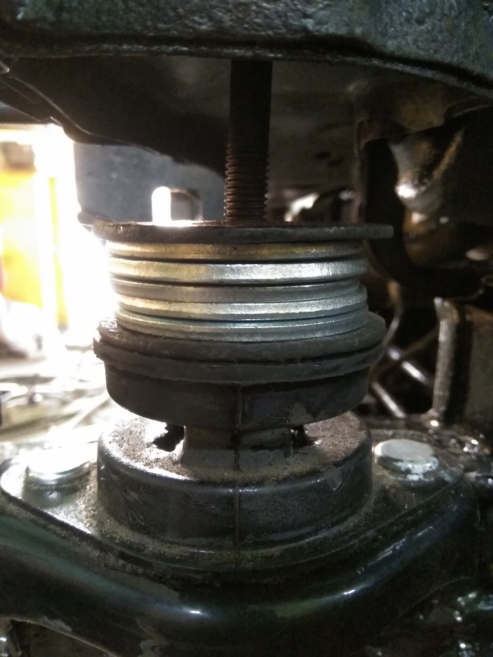

Добрый день. Отдал машину на переварку кузова. Сгнили передние крепление подушек.
переварили полностью телевизор. Новые пороги( пороги варили когда машина ещё была прикручена к раме) Переварили крепления на кузове передних подушек, потом под ногами водителя и пассажира, под задними дверями(ближе к арке). Так же переварили сами задние арки.
Теперь не могу поставить кузов на раму.... (купил все подушки оригинал) Не ложиться морда по высоте. Могла разве так повести из-за сварки? Теперь что бы морда легла надо такое количество шайб.
0-02-05-217d99a60dd63c61e478a5b3f94598fc84ae2f6760076a3ab848c3e94e8c3a30_217ccd90.jpg
. Где багажник справа , самая крайняя подушка(т.е. по диагонали) тоже надо подложить 2 шайбы. Мне закручивать с шайбами? или убрать из и так стягивать кузов? И Из-за чего сие недоразумение?

Проверь раму сначала. Поставь внизу лазерный уровень и замеряй раму.

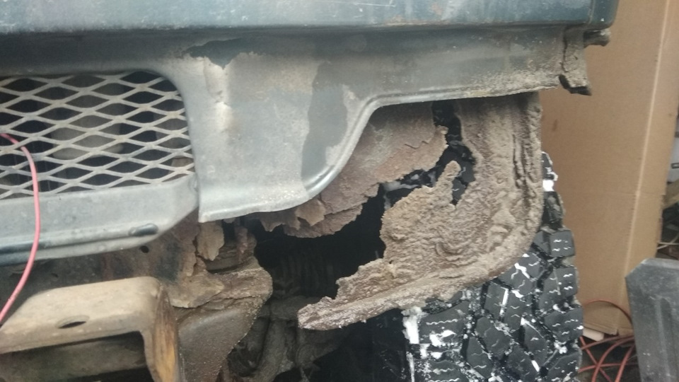

Каким образом померить и что именно мерить? поставил без шайб но всё равно бампер не садиться хорошо. большие зазоры.
от чего берется уровень? и как 201 может быть меньше 210 если выглядит больше...
