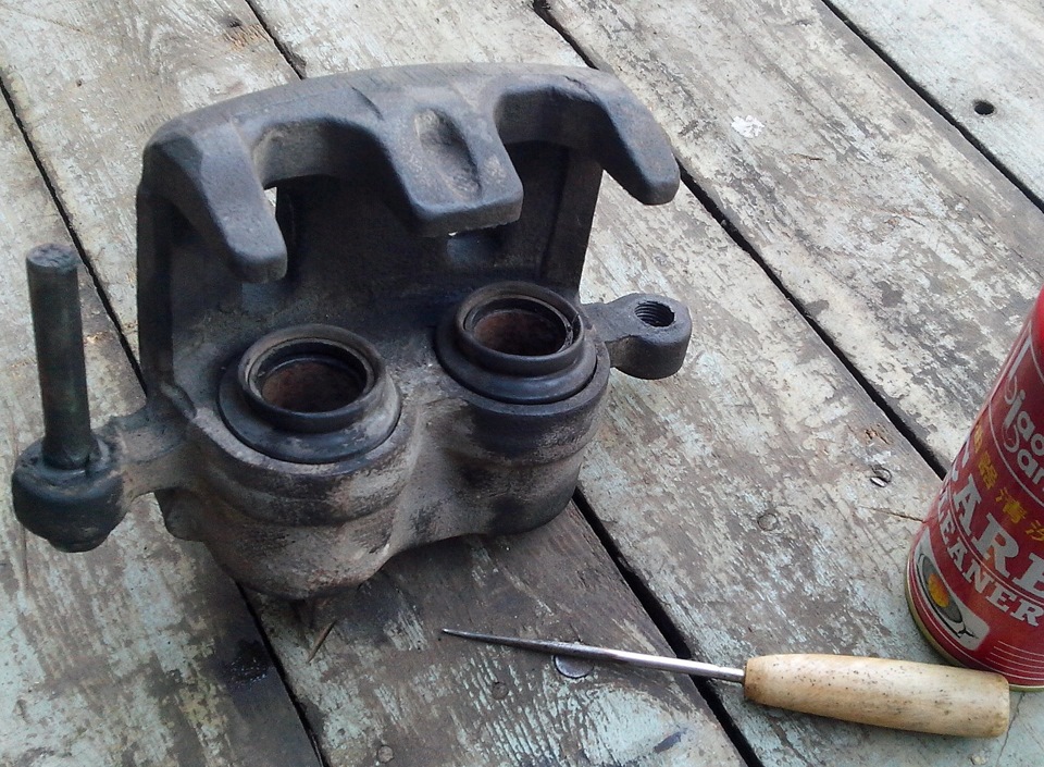

похоже разбило отверстия направляющих скоб переднего суппорта. что делать ? Возможно ли восстановить ? Они из чего сделаны, металл или чугун ?

Что за бред, вот передний суппорт, какие дырки в нем разбивает?
По теме- скобы продаются отдельно, есть заменители недорогие, фебест например. Резина у них говно, но железки норм. У меня тоже суппорт бренчит, правый. Пока заменил резинку на нижней направляшке на кусок трубки маслобензостойкой, подходящей по размеру, вроде пока затих. Если будет прогрессировать, поменяю скобы и направляющие.
Сообщения: 20483
Благодарил (а): 101 раз
Поблагодарили: 1353 раза
Re: скобы переднего суппорта
Разбивает отверстия в скобе, из суппорта торчат пальцы, вот ими и разбивает. при торможении суппорт всегда двигается в верх в низ, со временем отверстия расшибает особо когда резинка на нижнем пальце приходит в негодность. при езде слышно как гремят суппорта когда их подразбило :) музыку погромче ::-D:
