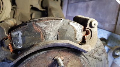

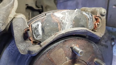

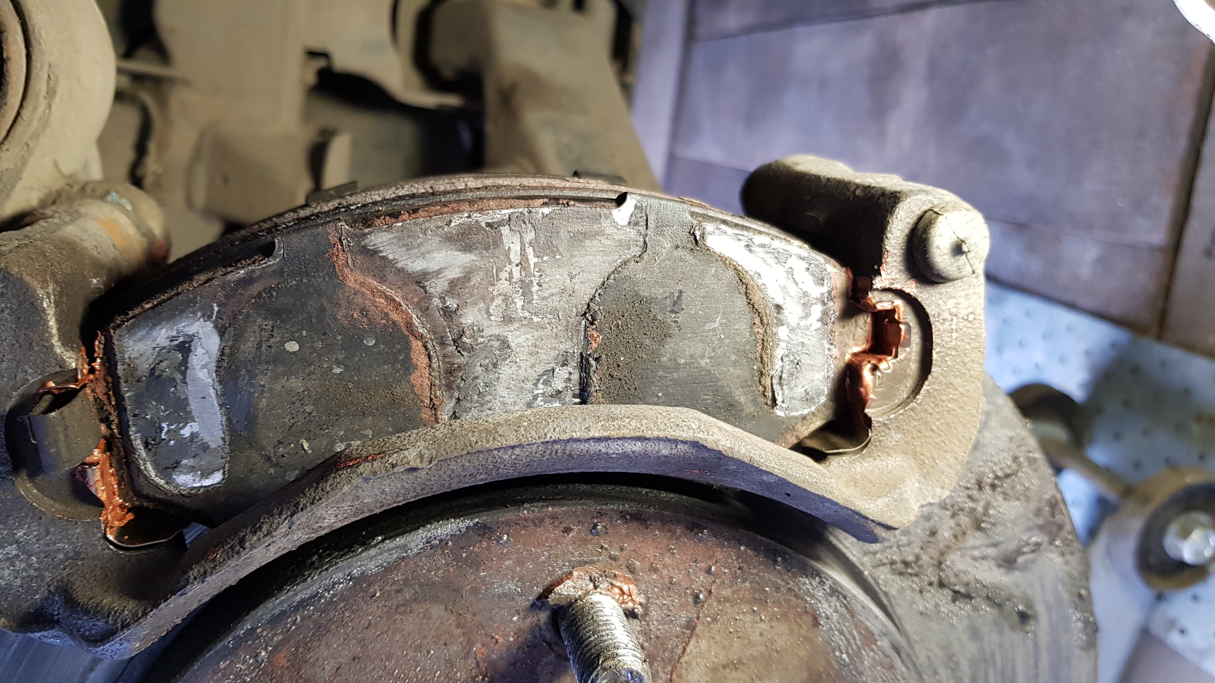

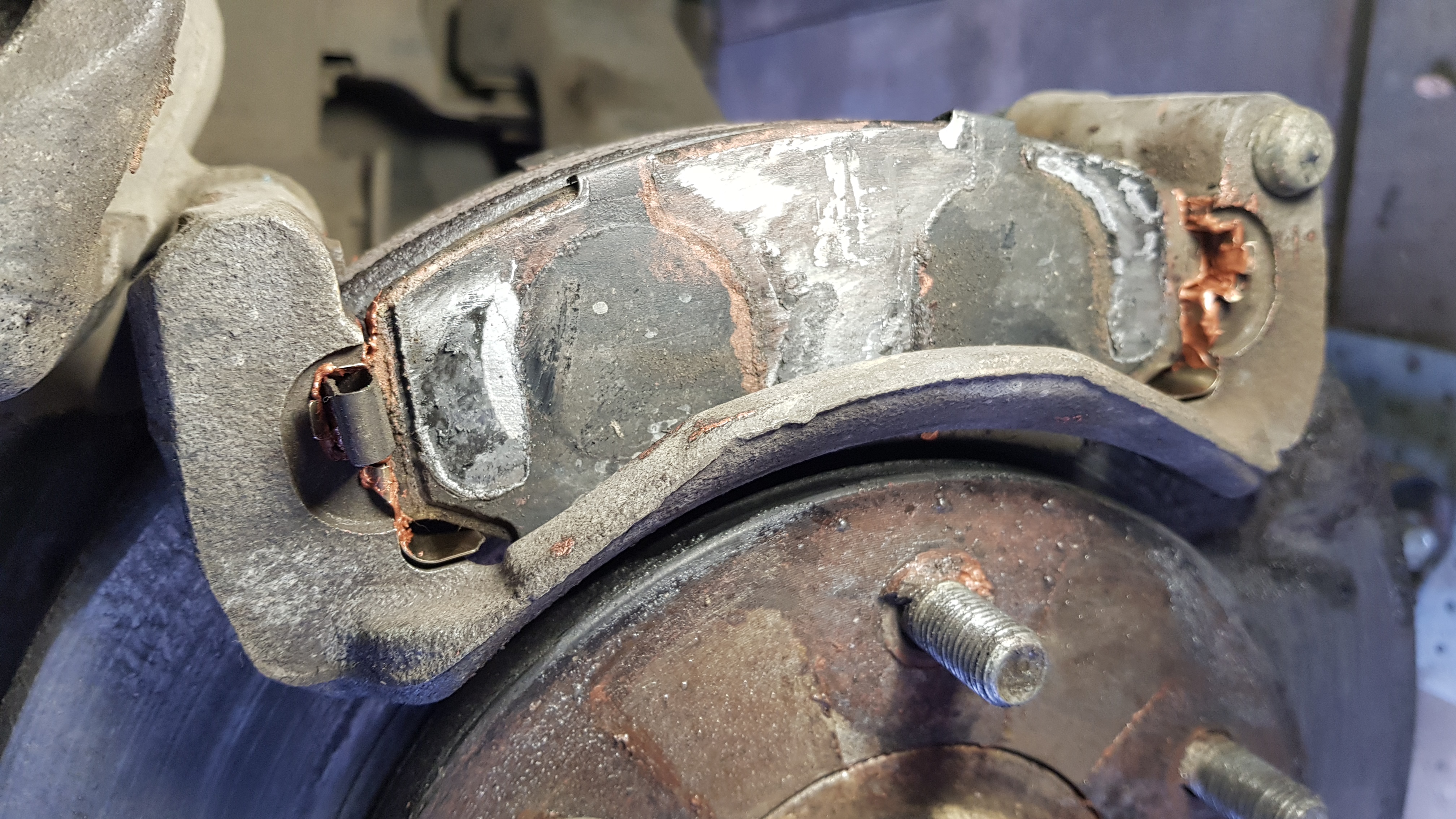

А точно суппорт?...или только звук от суппорта?
У меня вот тоже брякает слева...но более чем уверен, что это колодки болтаются. Когда недавно менял шаровые, обнаружил случайно...а там в суппортах пластины оказались изношенными до дыр.

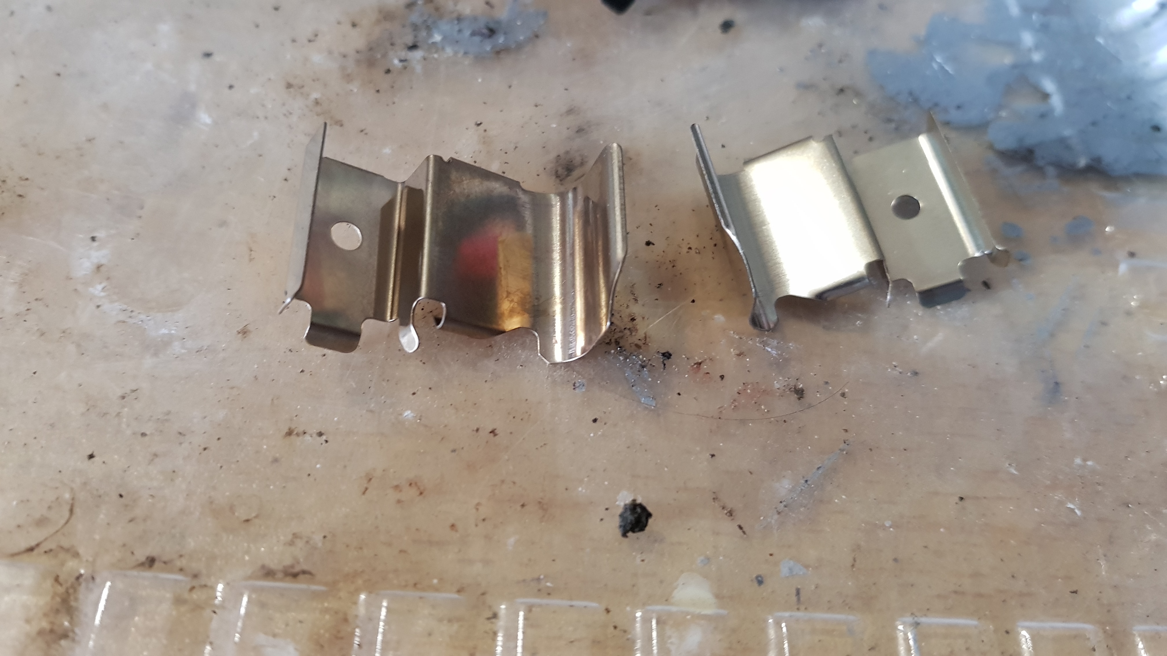

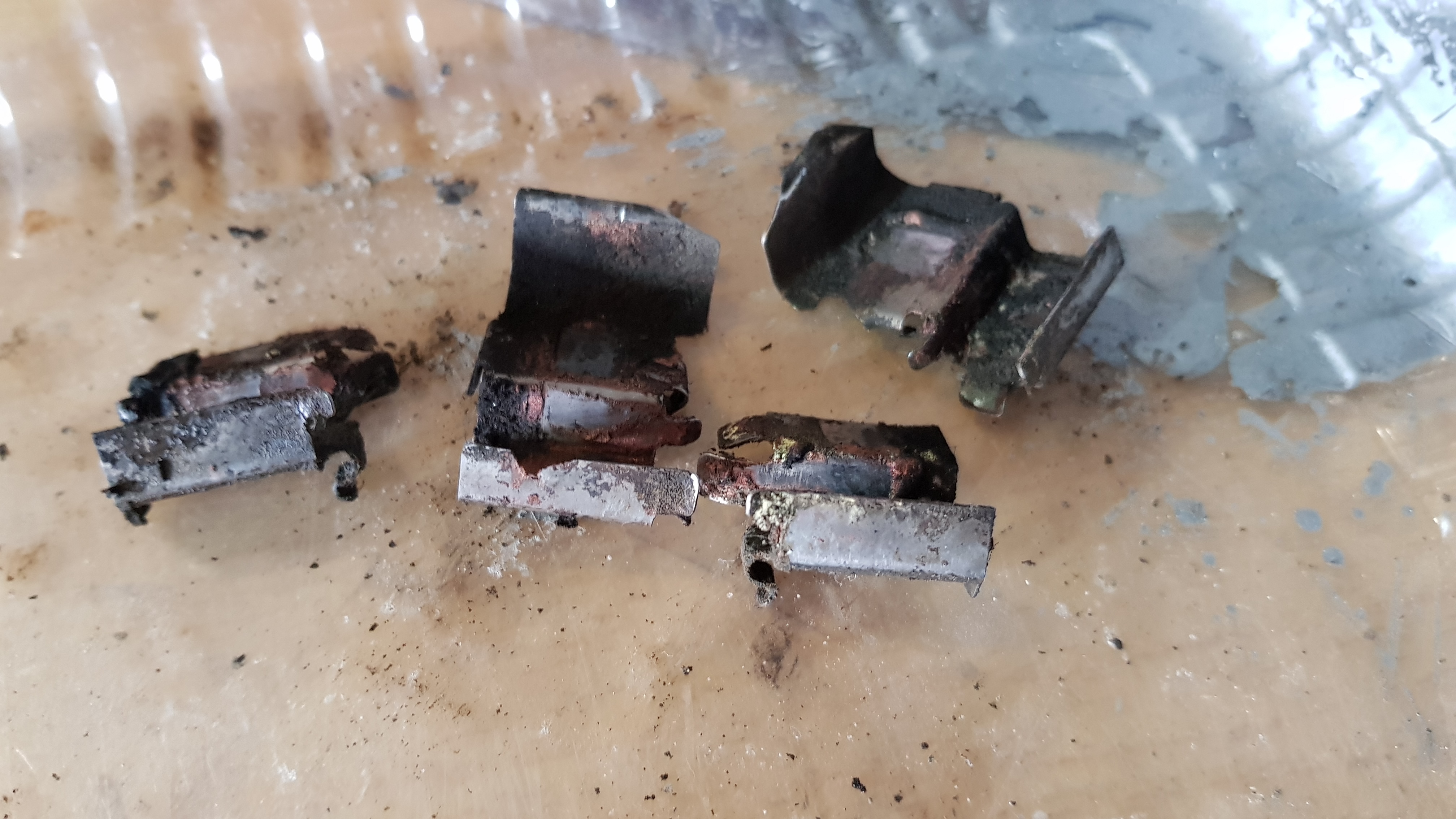

То, что снял...
Вот такие новые
Старые вкладыши ассиметричные...вертикальный пружинный усик и фигурный паз только на нижнем вкладыше, на верхнем только фигурный паз. Новые одинаковые для верха и низа суппорта...и пружиннвми усиками прижимают колодки к стенкам пазов:
