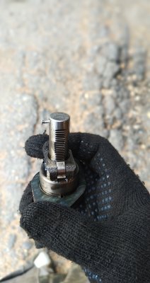

Выкрутил свечи накала, 1,4 мокрые, 2,3 сухие.Куда копать

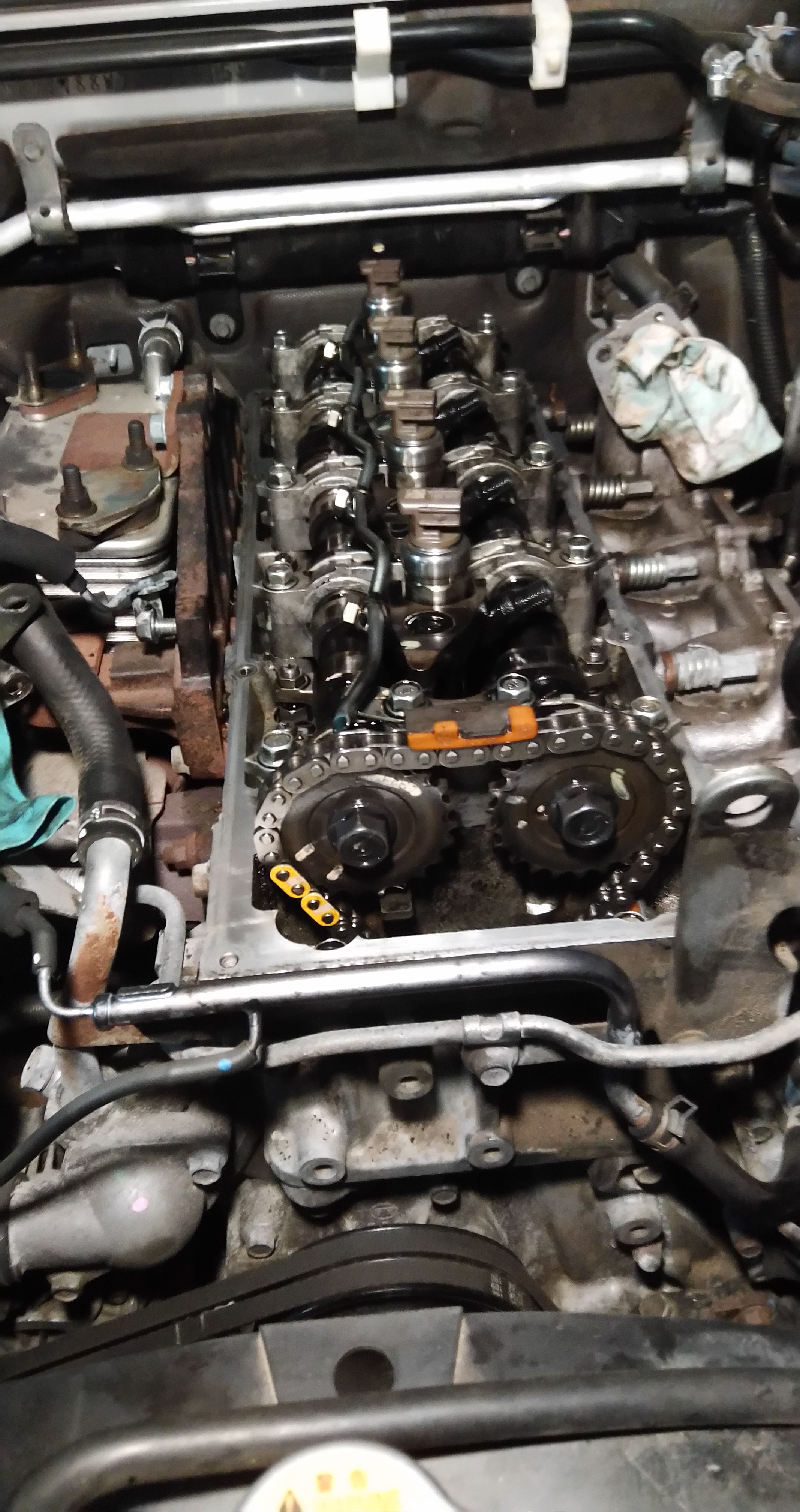

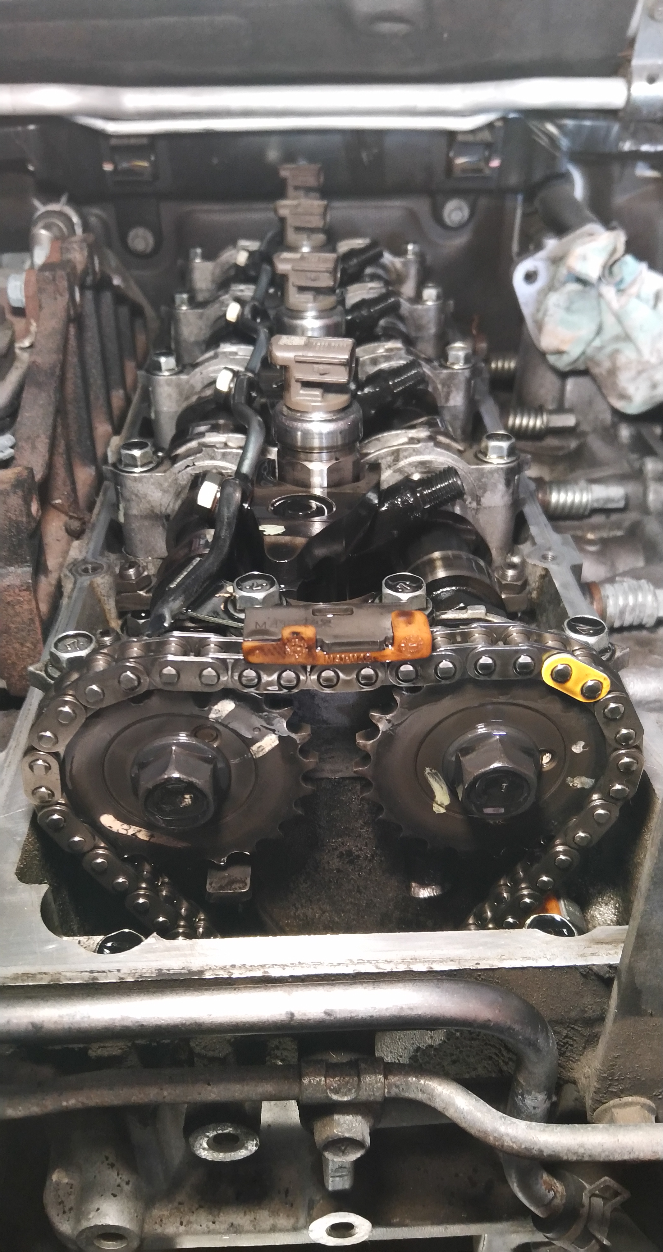

Увеличения уровень масла на щупе.
Снимаю клапанную крышку.
Снял, метки не могу поймать, если на каленвале 0, на распредвалах не доходит до меток, башмак натяжителя при прокручивании ходит туда сюда

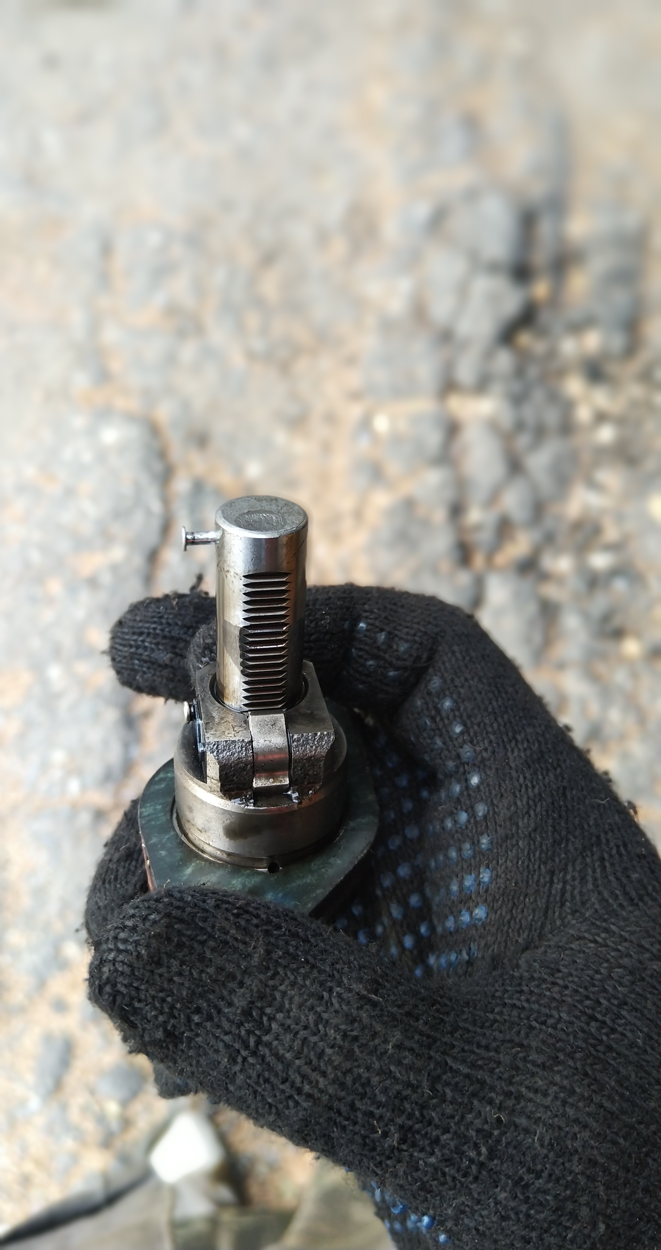

Достал натяжитель, вроде на 7, 8 зубе, но почему-то масло с него не полилось и ходит он легко, в третьем Паджеро когда снимал , то при утапливании вытекало из отверстия и не так просто было надавить ,пока масло не вытечет, а здесь ну в смазке, а сухой или за ночь стекло с него.Расстояние между ветвями 20мм.Что делать , как выставлять подскажите люди добрые.

bbudd писал(а):Что делать , как выставлять подскажите люди добрые.
Искать моториста(ов), знакомого(ых) с этим двигателем и везти туда машину.
Иначе, есть шанс в скором времени озадачиться покупкой контрактного двигуна или же двигуна с разборки.
