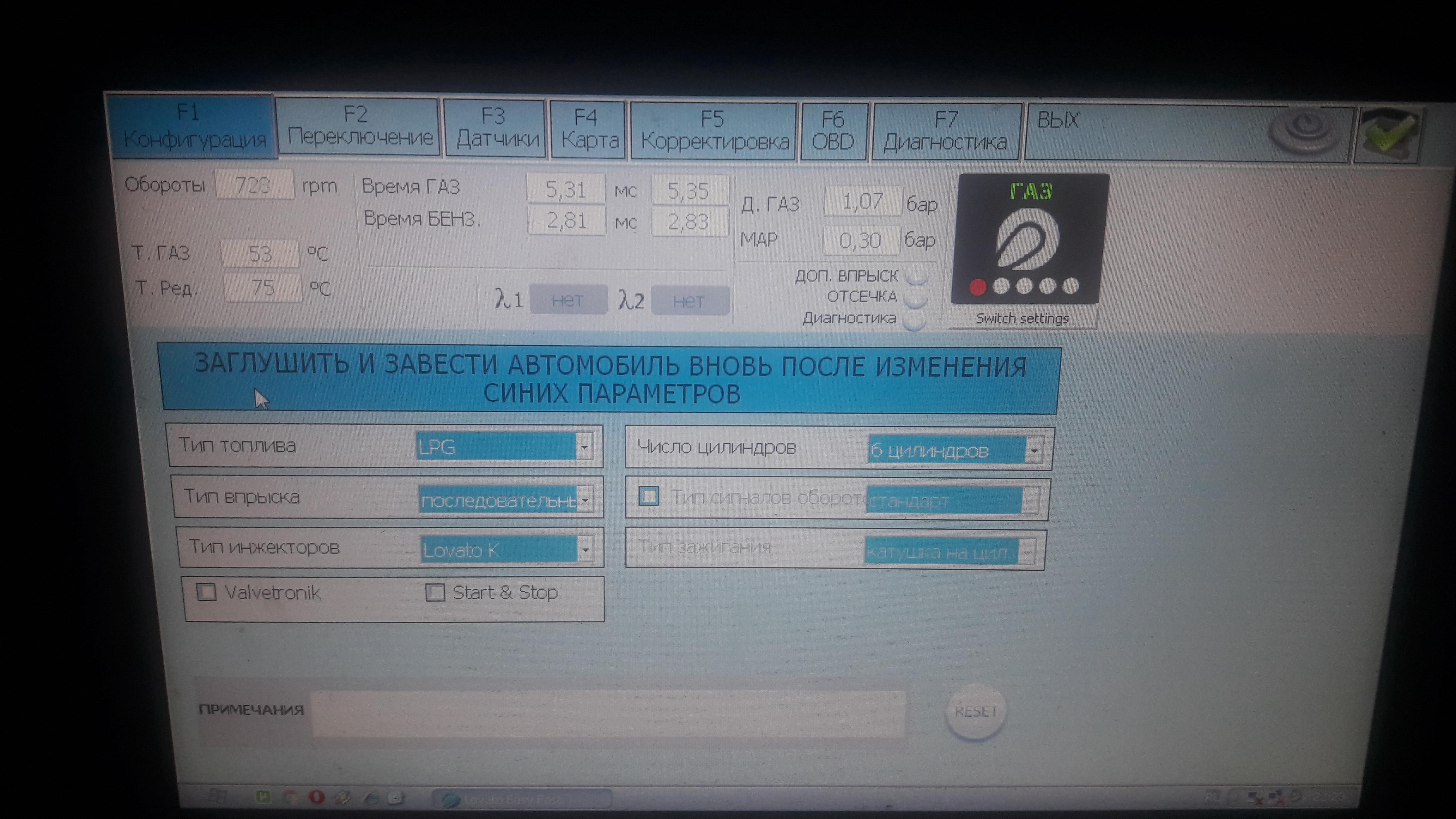

Здравствуйте. Ситуация такова,что на холостых все нормально, до 1900-2000об. тоже, но чуть выше обороты и датчик орет как будто газ кончился, но при этом если ехать на круизе и плавно повышать скорость начиная с 1800об. нормально едет до 2500-2600(примерно 110км.ч.)и опять выключается.
Подключил комп., вроде все как и должно быть. с ним пока не ездил но на холостых хоть сколько крути- не вырубает.
гбо обслужено.
началось спонтанно, не после заправки
Как думаете-что может быть?
гбо обслужено.

Забит фильтр на жидкой фазе. Снять и выстучать оттуда пудру.
Закоксовались каналы в испарителе редуктора. Такое как раз возможнл после одной заправки со смолой. Разобрать и выковырять кокс, а я в дальнейшем и выбросил теплопередающие спирали.
На диаграмме давления газа у меня показывало плавное падение с плавным нажатием педали.
И еще возможна неисправность в клапане отсечки на баллоне. Не дает большого расхода.

Спасибо за совет! Был забит полностью фильтр грубой очистки.Владимир Михайлович писал(а):Забит фильтр на жидкой фазе. Снять и выстучать оттуда пудру.

.....у тебя обороты не подключены (черный проводок отдельный от блока мозгов гбо) сигнал в твоем случае берется от форсунки по умолчанию, такой вид сигнала оборотов не всегда адекватный, чаще не адекватный, блок не видит обороты двигателя особенно при сбросе газа и переключает на бензин. Погазуй и увидишь как шарик на карте меняется на коричневый(бенз) и движение не плавное а порой углами. В этом случае поджор бенза и чем дальше тем хуже будет. Подключай черный к тахометру и ставь галку в окно Тип оборотов двигателя в окне выбирай счетик оборотов и смотри обороты чтобы в проге гбо были аналогичными двигателю(там два варианта счетчика)ctvtysx писал(а):Здравствуйте. Ситуация такова,что на холостых все нормально, до 1900-2000об. тоже, но чуть выше обороты и датчик орет как будто газ кончился, но при этом если ехать на круизе и плавно повышать скорость начиная с 1800об. нормально едет до 2500-2600(примерно 110км.ч.)и опять выключается.

Может быть и так,но не буду туда лезьть пока есть гарантия на гбо. Кто знает как они отнесуться. Фильтр почистил... теперь все норм.

Поездил с компом. шарик все время зеленый, дерается при ровной езде влево вправо на пару мм. хз но бензиновая стрелка вроде опускается быстрей чем надо.Олег 13 писал(а): Время перехода не причем. Он поджирает во время работы на газу, заметно если проехать км 200на газу что бензин стрелка опустилась и по карте газовой при перегазовке шарик перекрашиваться с зелёного (газ) на коричневый (бензин)как бы мерцает двумя цветами, а должен быть только зеленый. И посмотри когда газуешь как шарик гуляет по карте, должен плавно как словно по волнами, а не как кардиограмма сердца. Если нет плавности и мерцает цветами шарик - теряется сигнал оборотов двигателя = эбу гбо отключает газ и работает на бензине =поджор бенза.
Да и у меня стали большие пробеги, почти каждый день не меньше сотки км. и стал присматриваться к расходу газа, вроде еду одинаково но после одной заправки проезжаю больше чем после другой, знаю что с бензином такое бывает но с газом не слышал.Было подобное?
