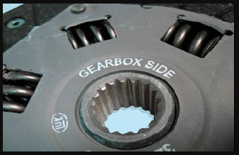

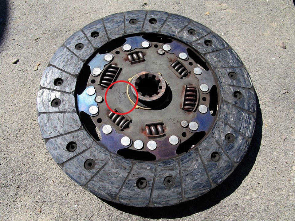

На дисках сцепления есть метка "Flyweel side"(см. фото) Этой стороной надо ставить к маховику.
Но не все придерживаются этой рекомендации, ибо диск влезает и так и эдак.
UPD
Или вот так, но тогда надписью в сторону кпп.
UPD
