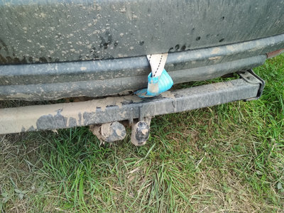

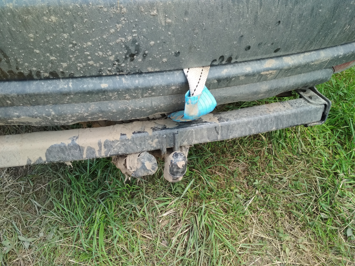

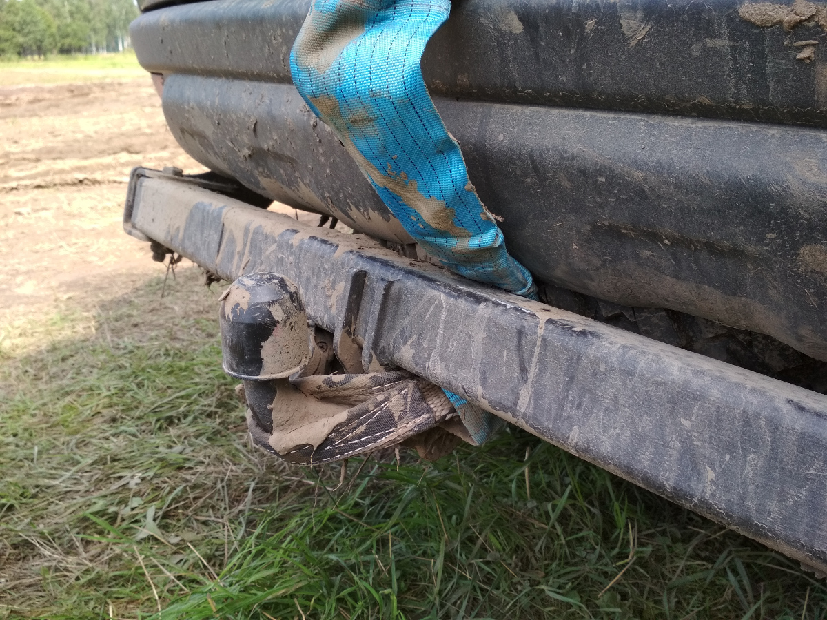

Расскажите, чем плохо цеплять буксировочную стропу за фаркоп.
Из адовых говен народ не таскаю, в основнум пузотёров по лёгкому говнолину.
Трос не соскочит - я завожу его сверху за балку фаркопа и потом снизу накидываю петлю на кронштейн с шаром.
Есть шанс погнуть что-нибудь? Или ещё что-то не слишком очевидное?
Штатного крюка нет, похоже, при установке фаркопа его сняли и не поставили обратно.

Вопрос больше к самому фаркопу, если это хороший фаркоп, от хорошего производителя, или сделанный толковым умельцем, то да. А если это на авторынке купленный за 1000 рублей китайский шарпотреб, то думаю не стоит им дергать, на нем и прицеп возить то опасно.
В часности про себя: стоит японский фирменный фаркоп winter, толщина пластин 10 мм, болты на 14 с пометкой прочности, сам профиль из 4 мм профиля квадратного сечения, установленного ромбом, что бы ребро добавляло жесткость при буксировке, к лонжеронам крепится в штатные места по 8 болтов с каждой стороны. Дергал им газель сидящую на раме и тащил метра два по трясине, претензий к нему нет

А в мурзилке по фаркопу какие ттх указаны?dmn42 писал(а):У меня Thule со значком мицуSmoAG писал(а):Вопрос больше к самому фаркопу, если это хороший фаркоп, от хорошего производителя, или сделанный толковым умельцем, то да. А если это на авторынке купленный за 1000 рублей китайский шарпотреб, то думаю не стоит им дергать, на нем и прицеп возить то опасно.
Честно, знаю про сопромат и свойства сталей, но вот крепление балки на вашем фаркопе меня смущает, хлюпенько на первый взгляд

А что скажете по данному фаркопу? Способ крепления балки к кронштейнам на мой взгляд слабоват для рывковых нагрузок
Ну а так, пока еще не придумали того что человек сломать не сможет.

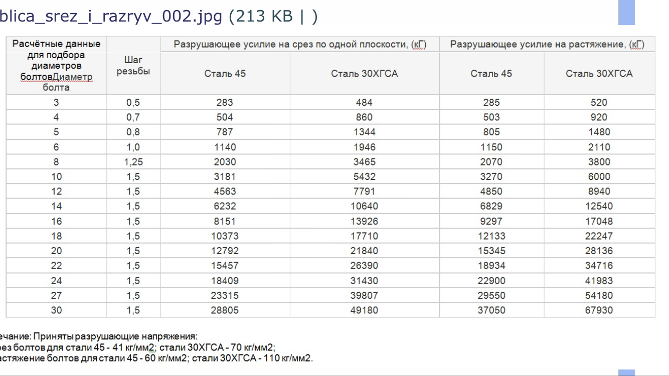

Болт при приложении чрезмерного усилия он растянется (при этом усилие будет многим меньше, чем у усиленого болта), в сопрягаемых деталях появится люфт, и при повторной нагрузке или рывке, его срежет, причем ментшим усилием, чем на растяжку в первый раз.
Ну как бы таблица по прочности сырого и усиленного болта
Давай так: в теории- ништяк,на практике= 30 хгса,при не соблюдение технологии термички= колкое,как стекло.Каркасы на повозках ,при ушах,рзлетаются в хлам.....Сцуко,при этом,в ТТ РАФ,указано содержание углероданебольше......Какой нах 30 хгса!

Лебедка( 8000-12500 лб)прикручивается 4-мя болтами( сырыми,что ппц) к полке.
Через полиспаст,нагрузка в 8 тонн...как распределяется на болты-вероятно на дальние=на растяжение,на ближние-на срез... и всё держит.
Твоя концепция в корне не верна! Не нужно смотреть таблицы прочности,а есть смысл изучить графики текучести от нагрузки.
