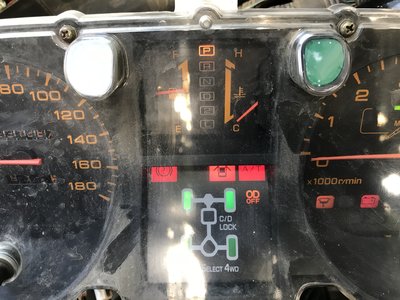

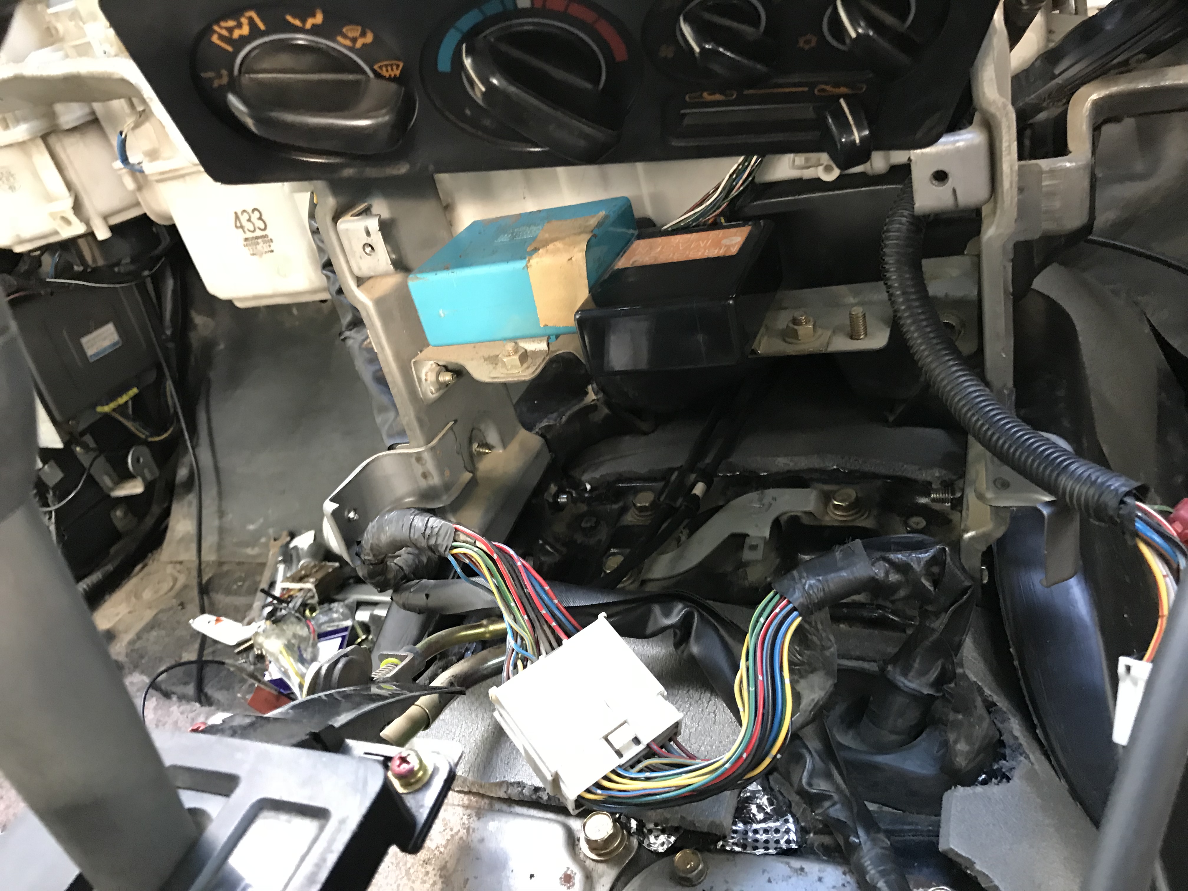

Всем привет! Попал в тупик, день бил, не знаю куда копать. В общем снимал панель, менял радиатор печки.
Решил перед установкой панели все проверить и машина не завелась - Pajero 2, 96г, 4М40
Все кнопки подключены, фишки соеденены, перепроверил уже много раз.
На панели индикатор P горит, когда селектор в режиме парковке.
Ключ поворачиваешь - горят лампы как обычно, бендикс щелкает и тишина. Акумы заряжены.
Что можно еще посмотреть?

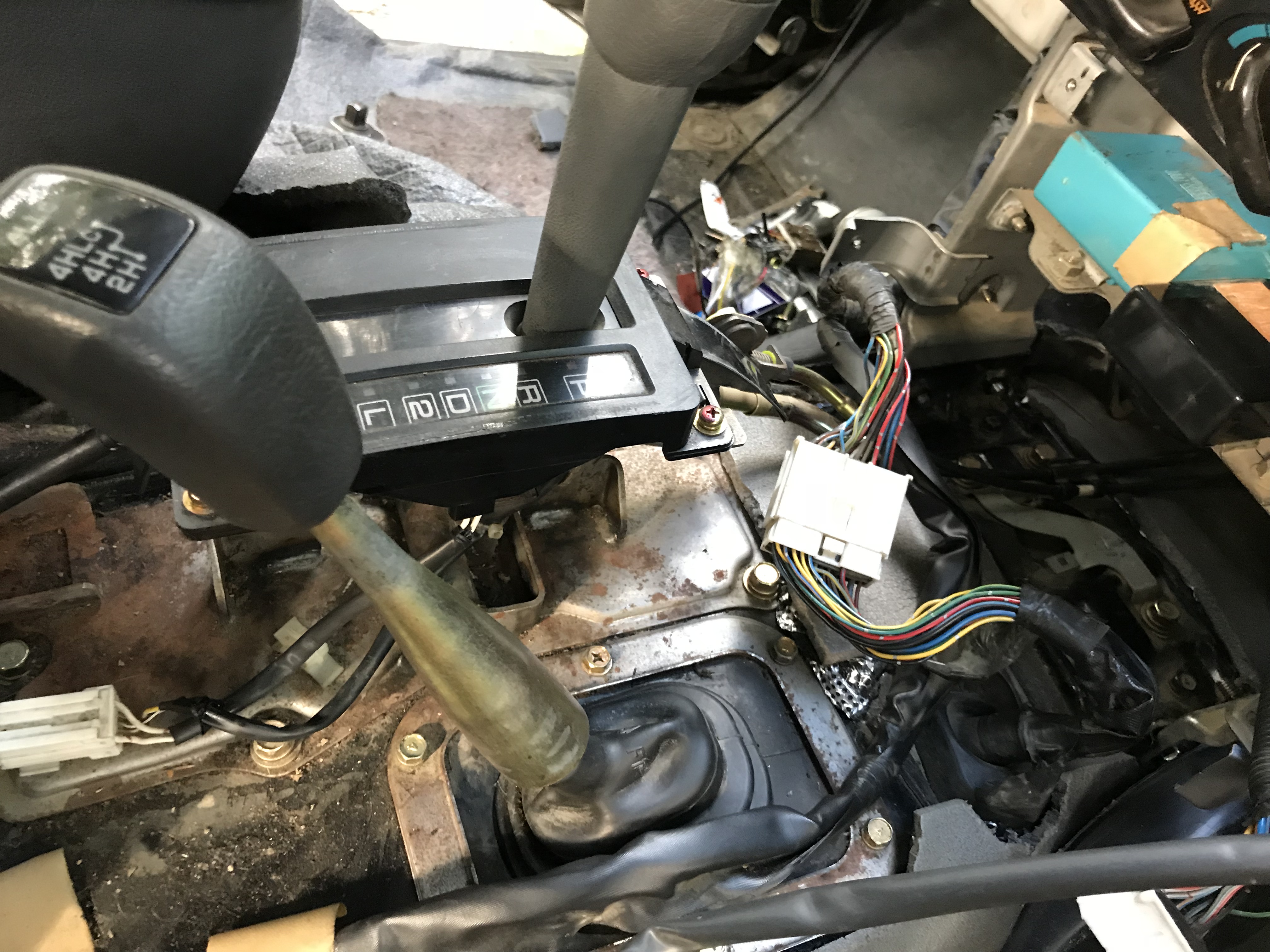

Разъем ингибитора глянь

Предохранитель (если есть) в цепи управления втягивающего реле (это если реле в салоне щелкает, а втягивающее не щелкает).
Разъемы на селекторе АКПП (в салоне) смотреть, попробовать в нейтрали завести.

Селектор пробовал переключать и заводить на N, не помогло. Да и он там довольно простой сам по устройству.
Предохранители тоже все вытаскивал смотрел, те что в блоке.
Больше ведь не где в салоне нет?

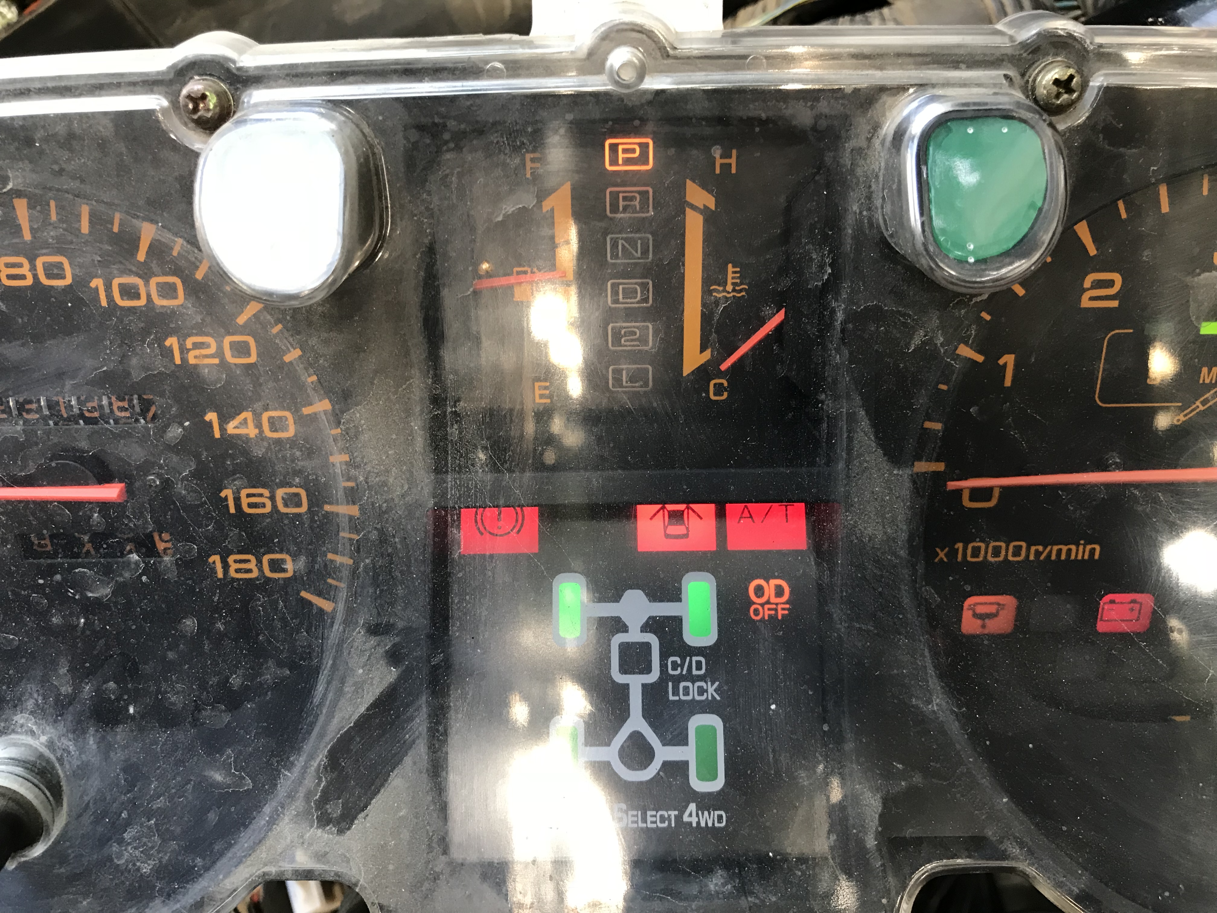

Кстати, только заметил, когда ставишь D и заводишь звук не меняется, то есть действительно парковку получается не видит?
Не понимаю, там один только провод же, все соединил.. завтра обратно разберу все, сниму печку и буду смотреть что мог упустить
