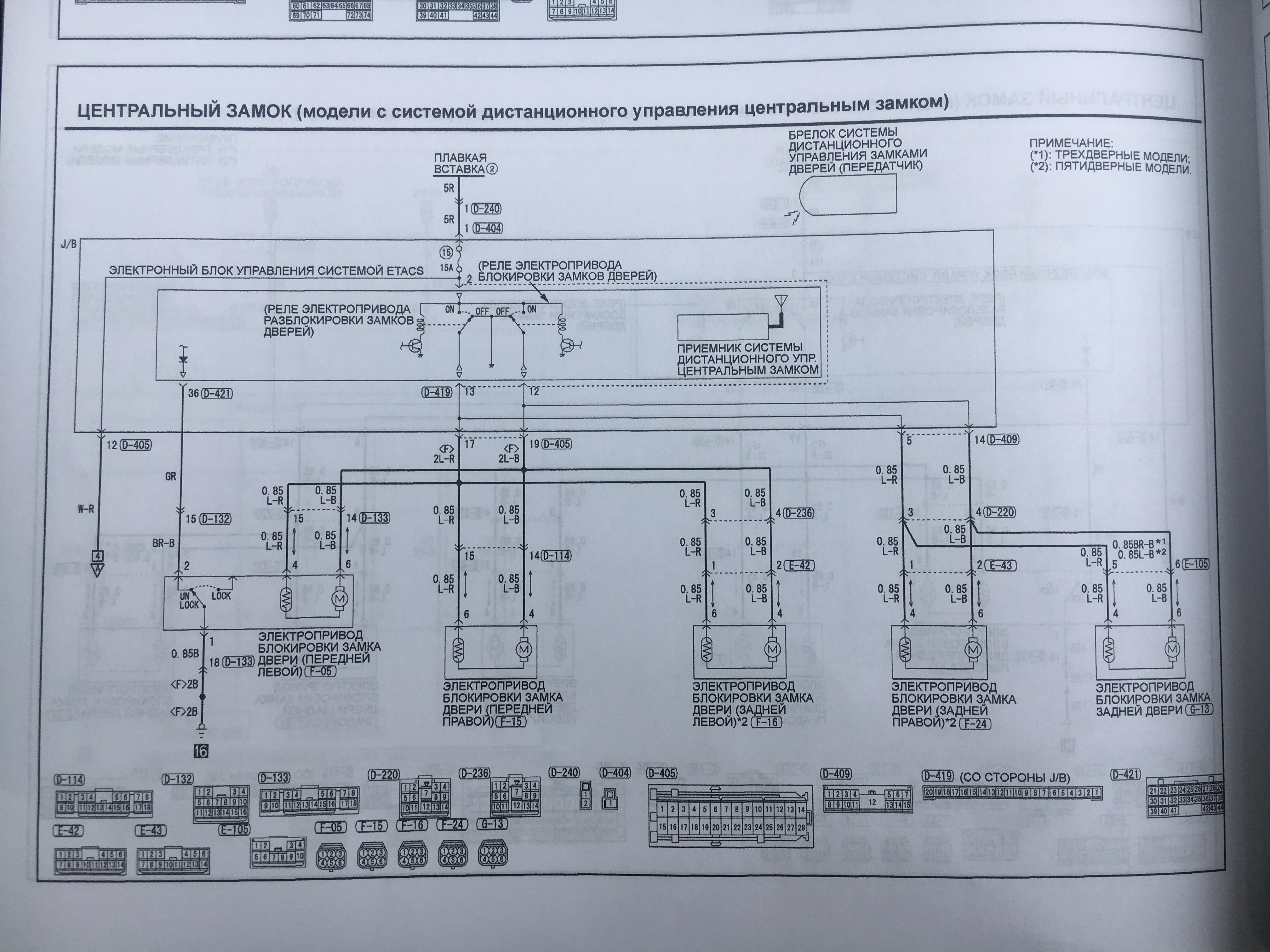

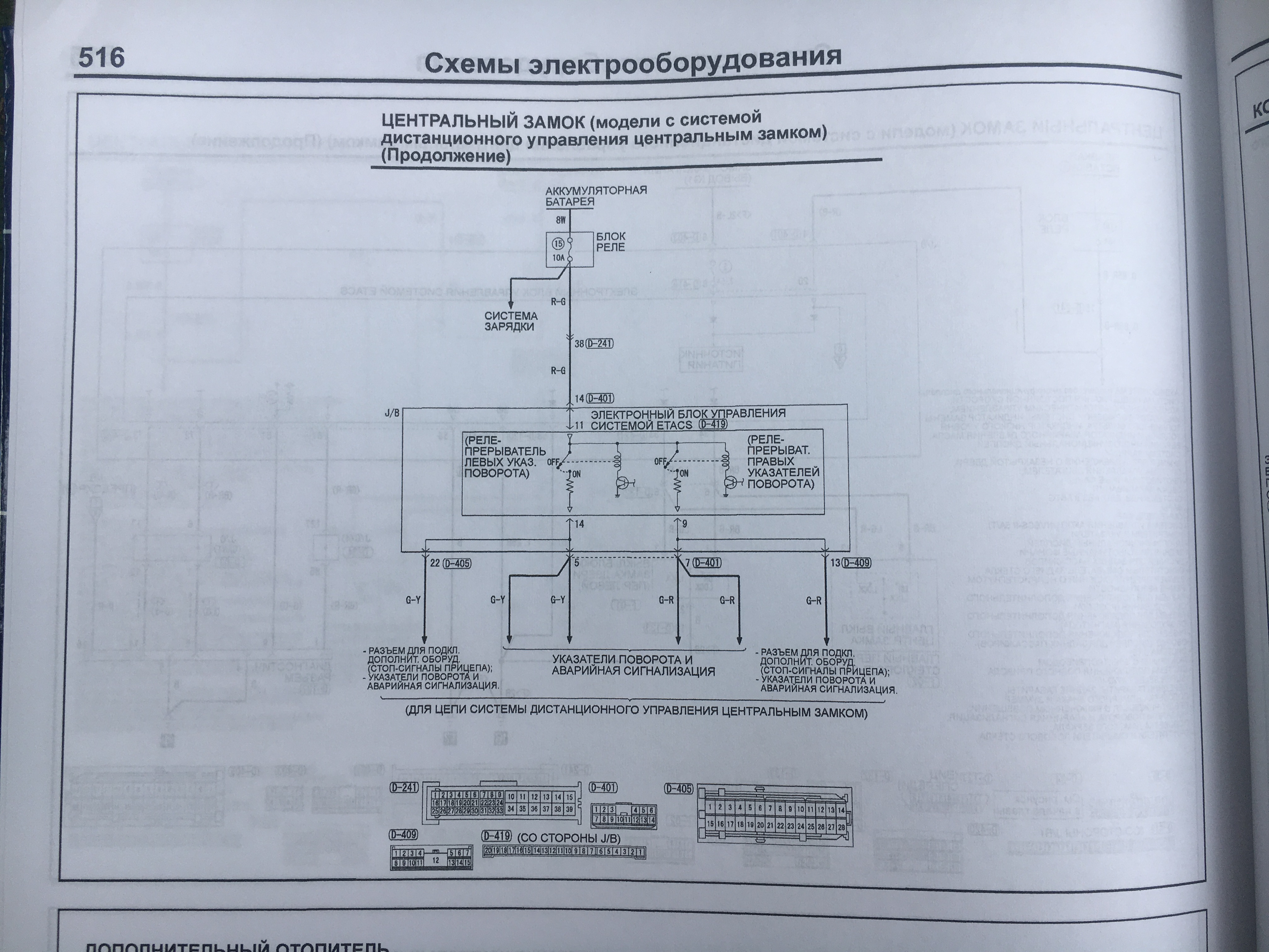

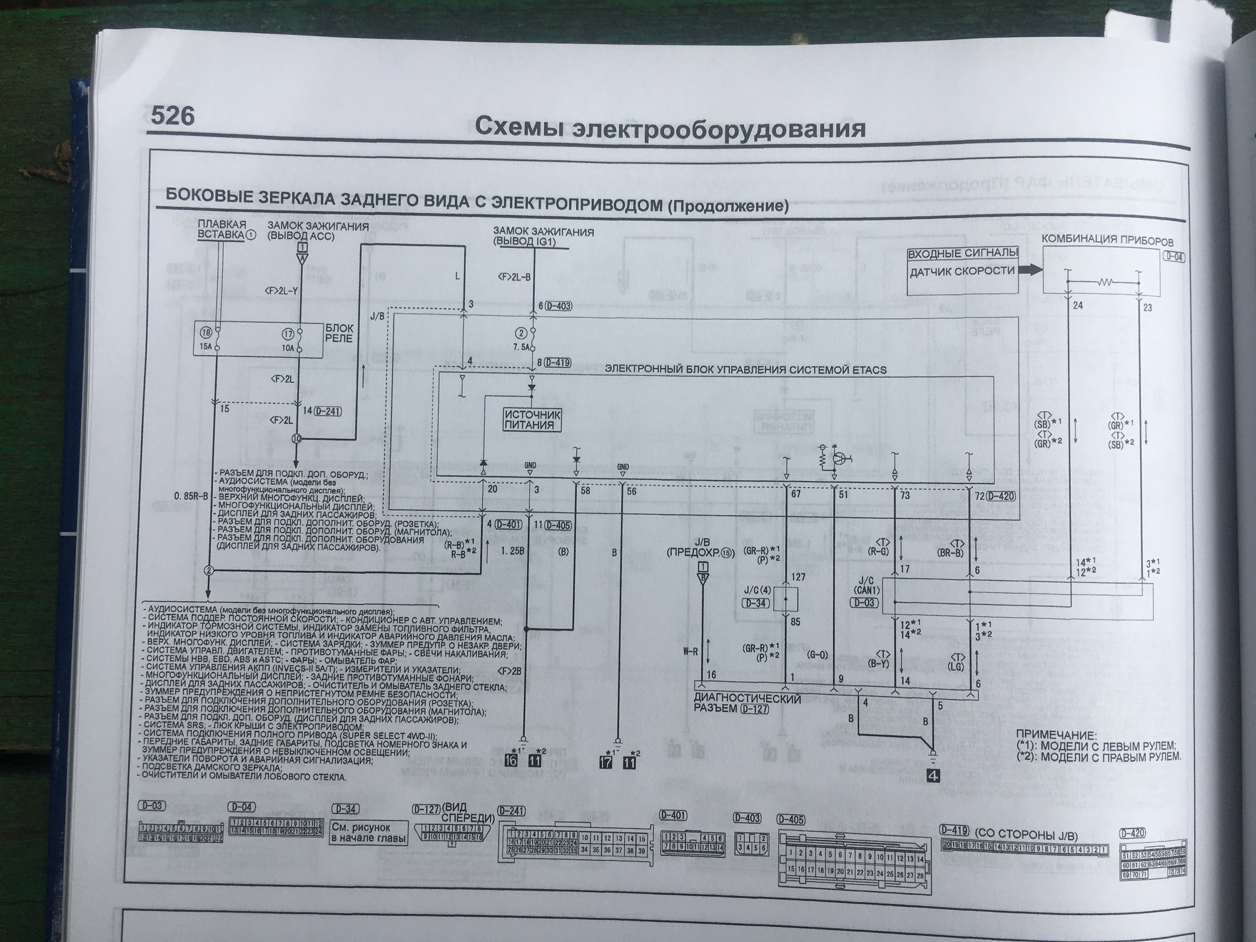

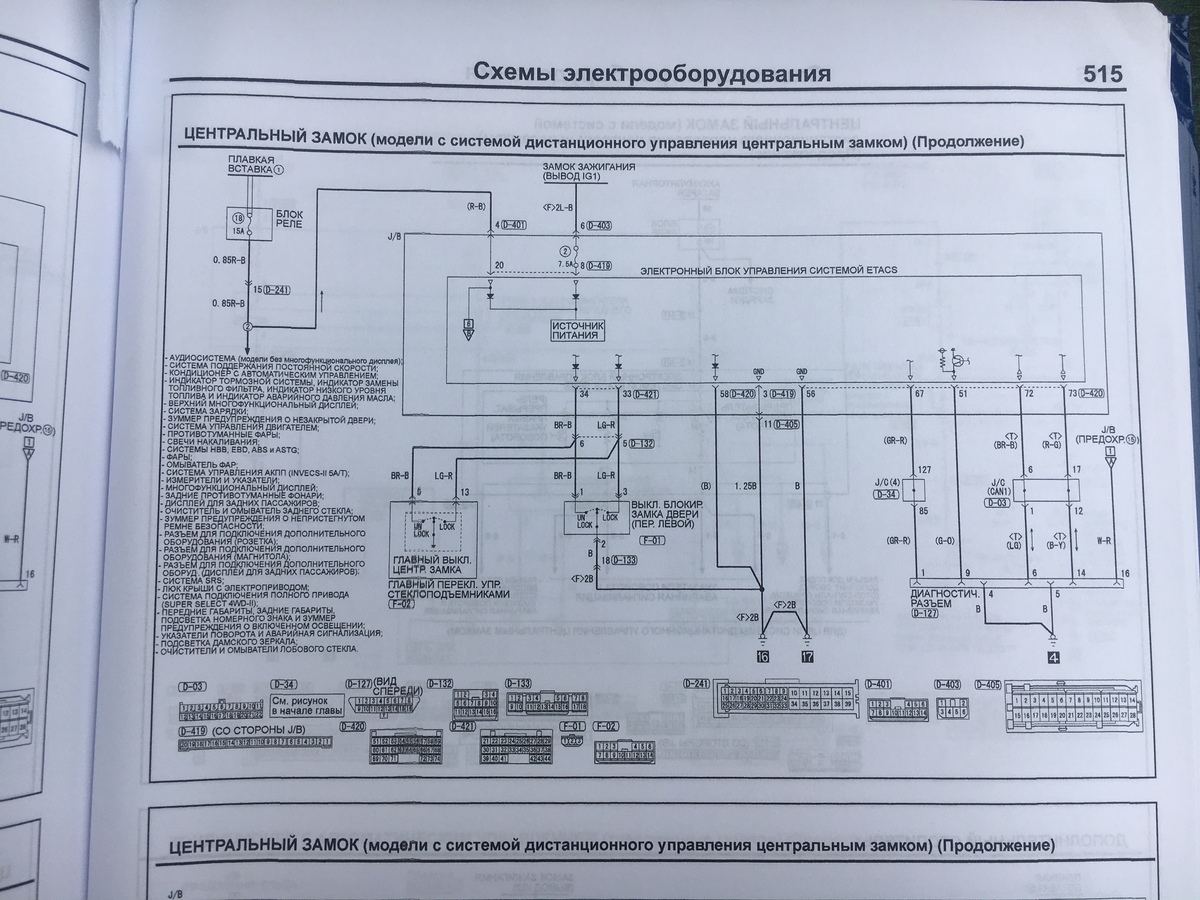

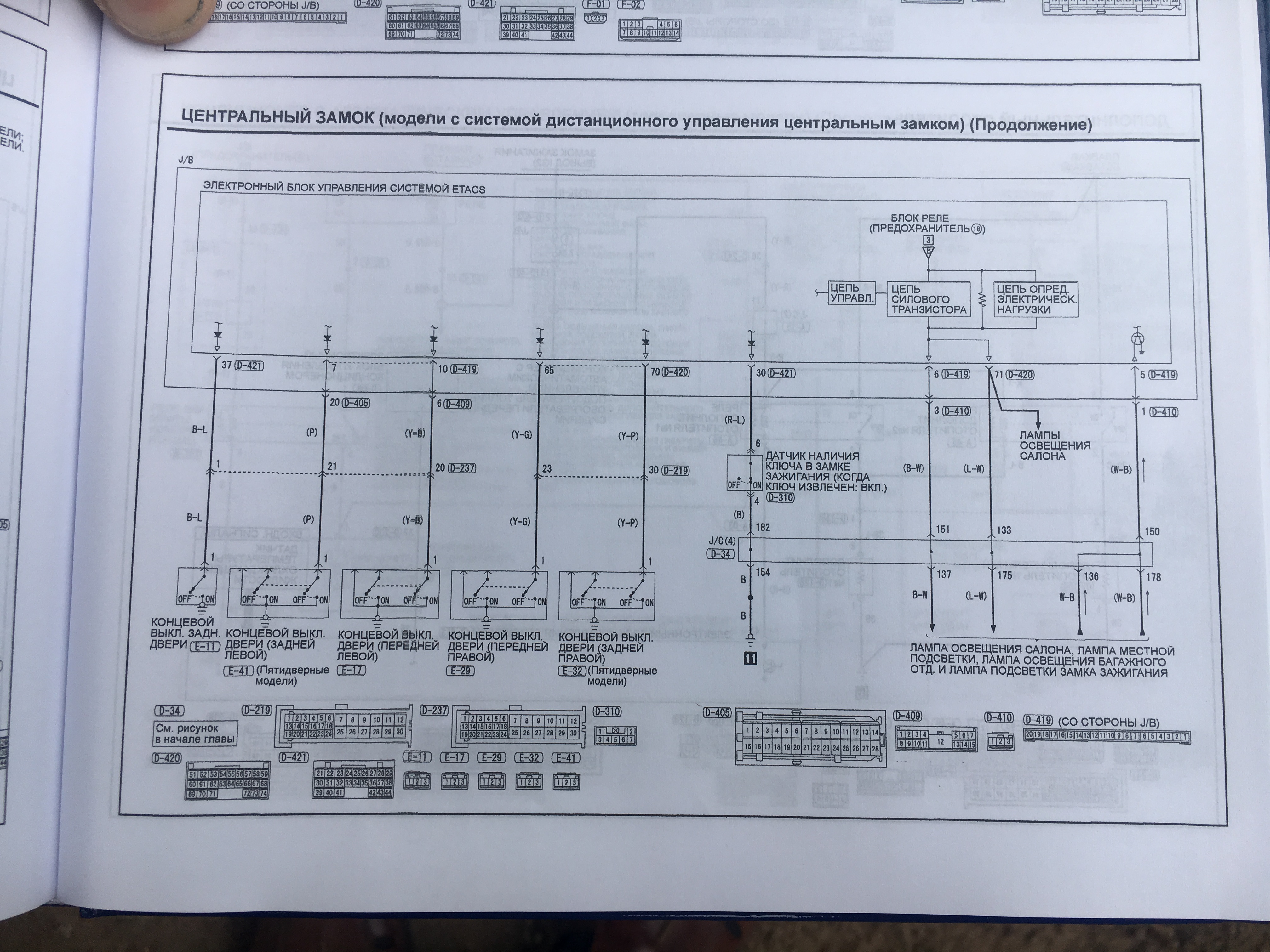

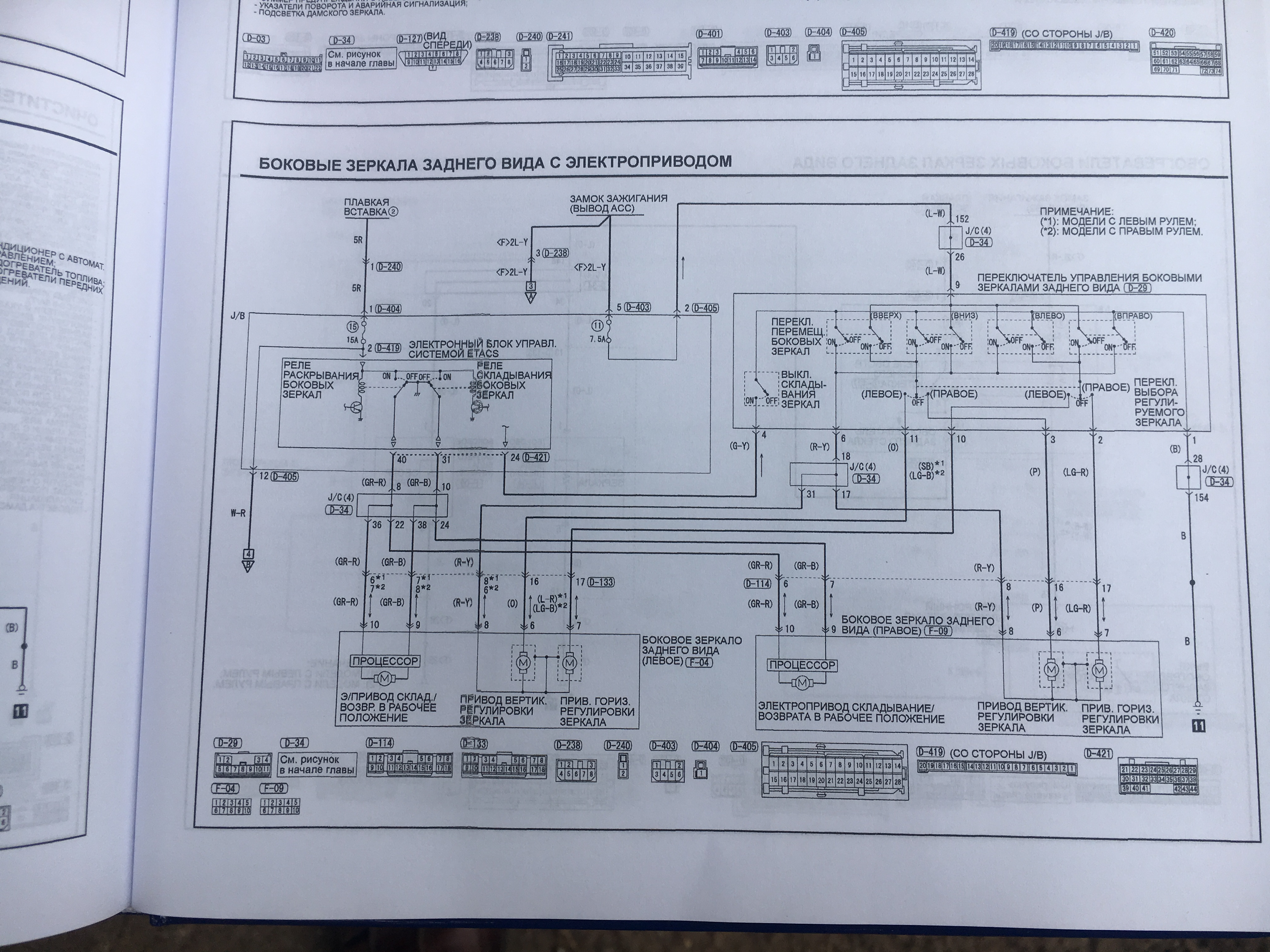

Здравствуйте форумчане!
Помогите разобраться, на Паджеро 4 2010 зеркала складываются/раскладываются по тройному нажатию кнопок на ключе открыть/закрыть замки, а как между собой общаются блоки цз и зеркал по кан или аналогу? Не могу понять(
Я собственно хотел реализовать складывание зеркал при постановке сиги на охрану, лишних выходов нет, по кан не поддерживается(
Какие есть мысли?)
