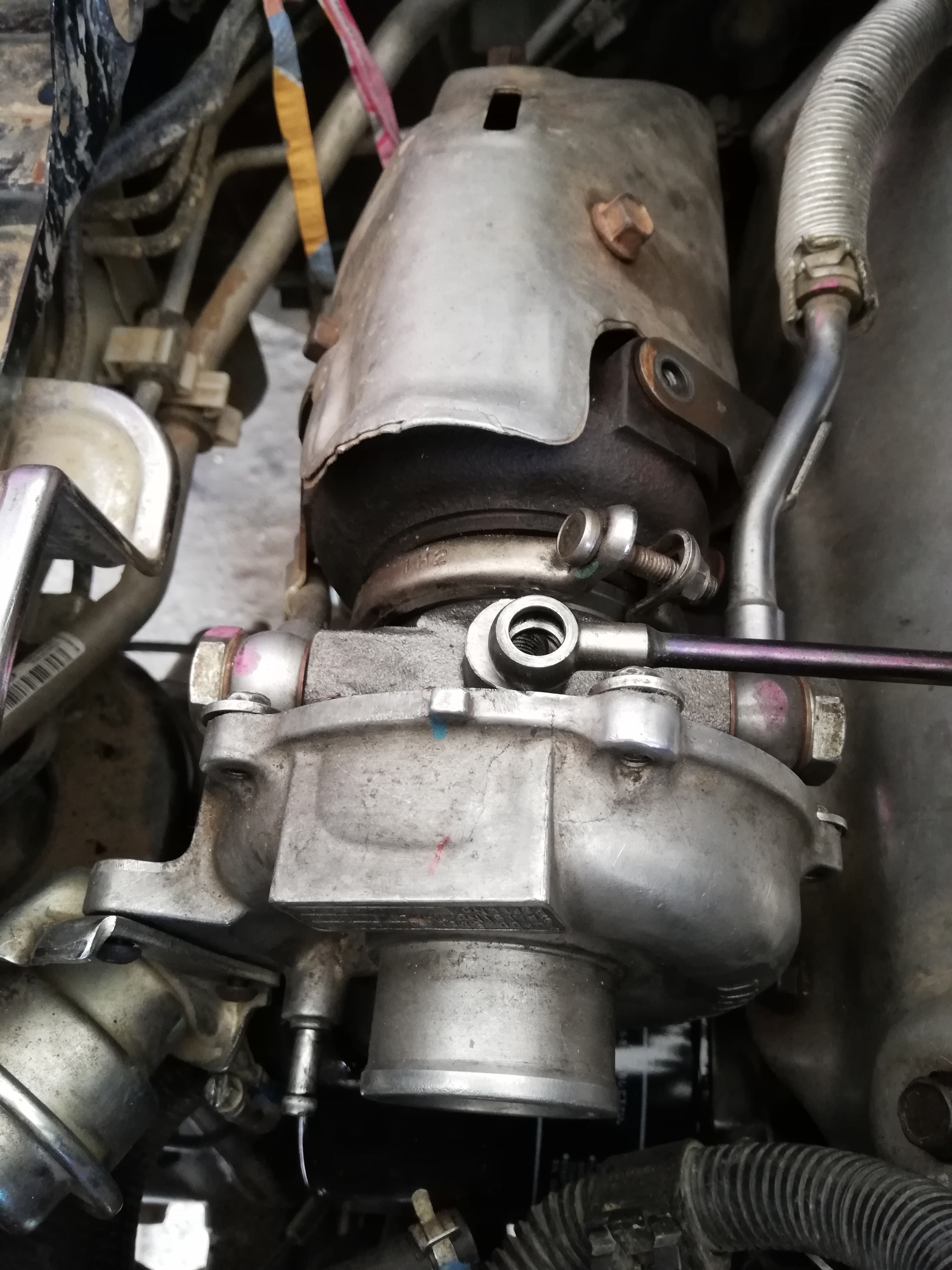

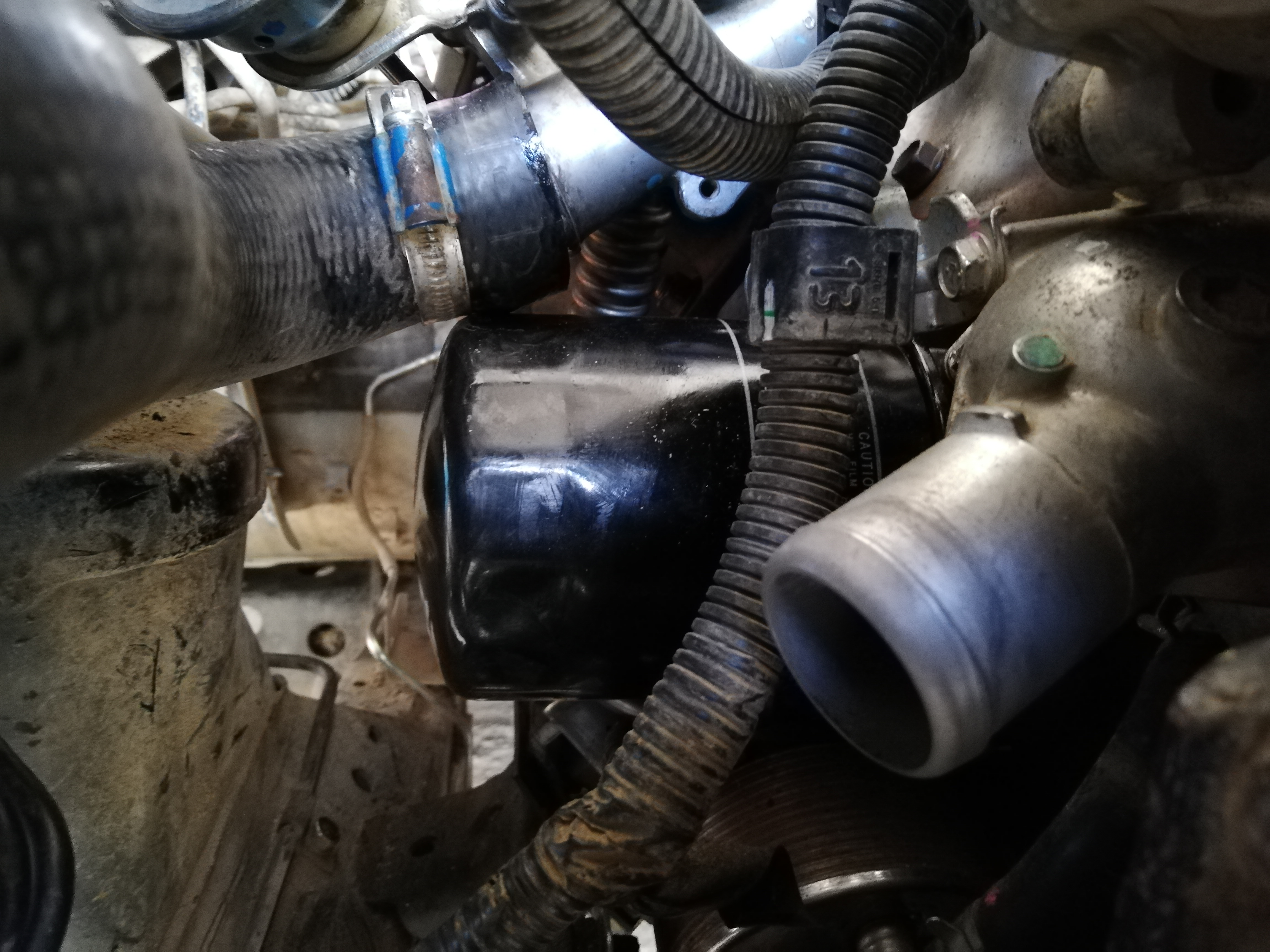

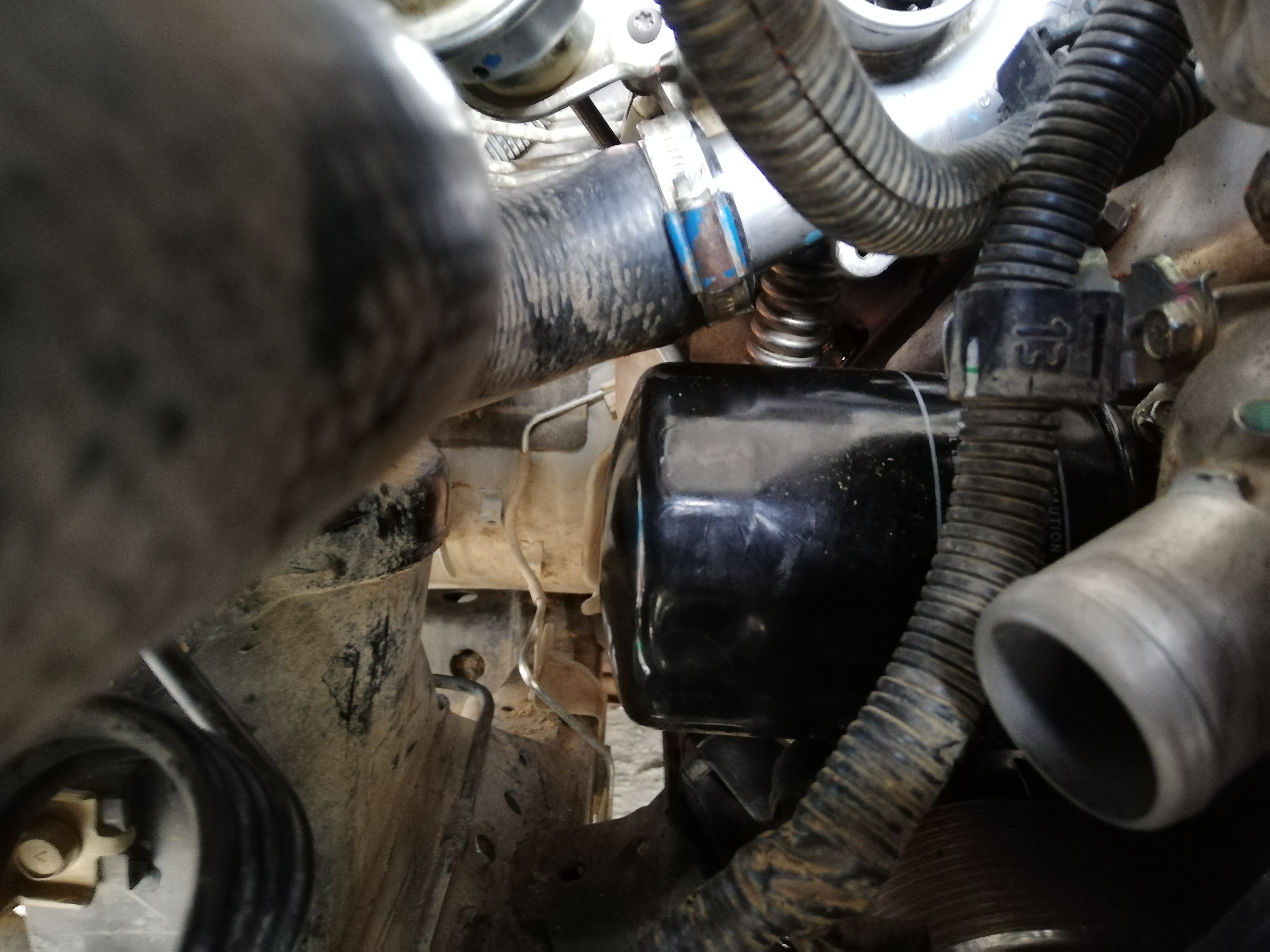

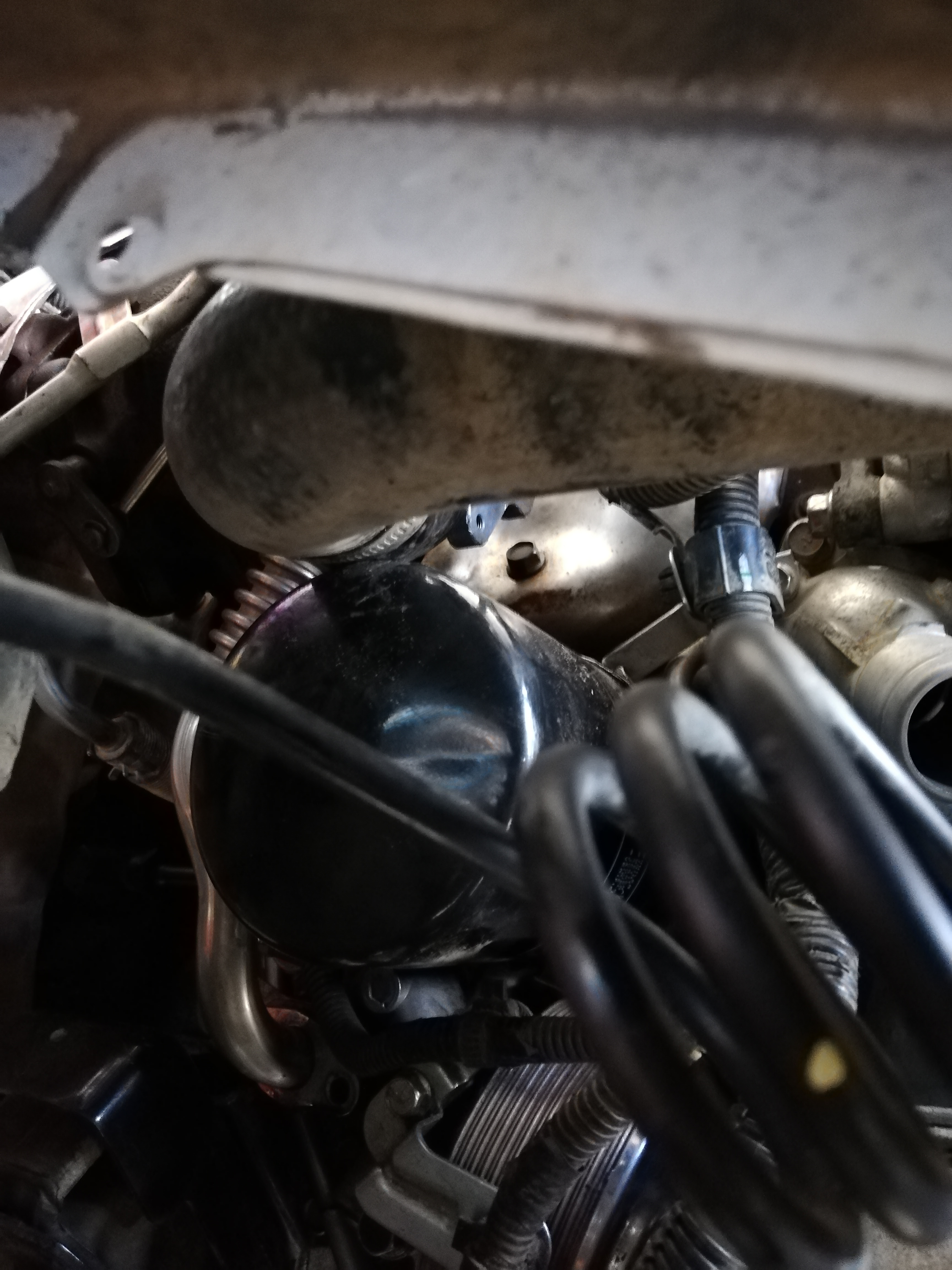

Добрый день!
Подскажите, не могу понять, собираю двигатель 4d56 на Mitsubishi L200 2011 года, масляный фильтр упирается в холодную улитку турбины, то ли мне не правильно собрали турбину, то ли ещё чего? Хомут раскрутил, но улитка не крутится. Можете у себя сделать фото этой части, какое там расстояние должно быть?

холодную часть переверни на 180 ::-D: , патрубком к верху. ваще как так собрали? там ж штифт торчит, по другому не сядет ;)

Ситуация решилась, сместил холодную улитку на 2-3°, собрали не правильно ремонтники, видать метки не ставили, капец на фиг такой ремонт
