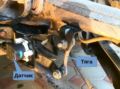

Сломана была тяга и заменил ты тягу. Работой корректора управляют датчики положения кузова, передний и задний, к которым (грубо говоря) и крепятся эти тяги одним концом.

Задний корректор - ну и передний так же

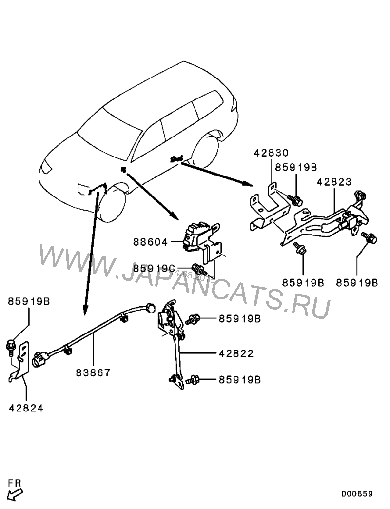

Странно, что-то даже и не похоже. Датчиков таких вроде нет. У меня Pajero Sport 2011, у вас что-то другое?

Сие датчики только в комплектации с ксеноном.

krokodil594 писал(а): Сломана была тяга и заменил ты тягу. Работой корректора управляют датчики положения кузова, передний и задний, к которым (грубо говоря) и крепятся эти тяги одним концом.
Неважно какой формы и цвета тяги и датчики. Хозяин круто загоняет машину на дерево - кузов меняет положение тяги - тяга сдвигает хвост датчика - датчик крутит моторчик фары :;-):
Допустим тяга сломана - что будет ? Датчик застрянет в одном положении и фары тоже. Лампа не горит . А , если при целой тяге горит лампа , то , видимо , сломан (сгорел) датчик . Как тут пишут обычно контакт какой отгнивает .
ТС заменил тягу и лампа не гаснет - какой вывод ? :*DRINK*:
