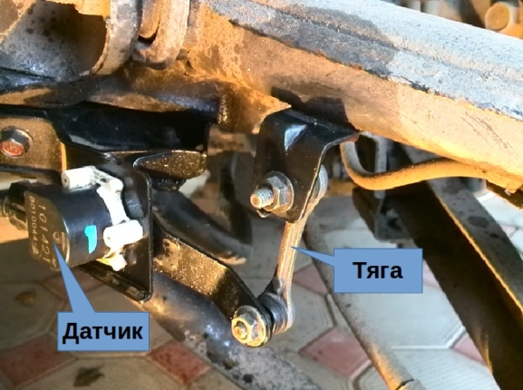

Начали разбираться и на заднем мосту заменили эту деталь
Сломаная деталь и новая(уже на месте)
Изображение Изображение
Лампа всё равно горит и после замены. Т.е, заводим - горит, далее гаснет и снова загорается. Поглядел в интернете, там еще и передний есть. Ее гляжу - щелкает, но целая. Пытался хоть кузов сам позадирать авто, мало-ли.. Но не помогло :)
Передний мост
Изображение Рядом с пружиной
Кто нибудь знает, что делать? Заменять на переднем? Как найти её? Сварить, от других авто?

Вероятно накрылся сам датчик, задний или передний, а может и оба. На сколько задран или опущен зад, рояли не играет.
Менять переднюю тягу смысла нет, она и так на месте. В моем случае, при таких же симптомах в виде горящей лампы и целых тягах, диагнозом была смерть заднего датчика. Все решилось его заменой.

Датчик? На вторых фото как раз таки старый(сломанный) и новый, который уже стоит. Или не о том говорю?

Сломана была тяга и заменил ты тягу. Работой корректора управляют датчики положения кузова, передний и задний, к которым (грубо говоря) и крепятся эти тяги одним концом.

Задний корректор - ну и передний так же

Странно, что-то даже и не похоже. Датчиков таких вроде нет. У меня Pajero Sport 2011, у вас что-то другое?

Сие датчики только в комплектации с ксеноном.

Ну и тяги соответственно :)

Ну и куй с ними ::-D: Взгляните шире - принцип работы один , что и пытаются донести для ТС :*PARDON*:
krokodil594 писал(а): Сломана была тяга и заменил ты тягу. Работой корректора управляют датчики положения кузова, передний и задний, к которым (грубо говоря) и крепятся эти тяги одним концом.
Неважно какой формы и цвета тяги и датчики. Хозяин круто загоняет машину на дерево - кузов меняет положение тяги - тяга сдвигает хвост датчика - датчик крутит моторчик фары :;-):
Допустим тяга сломана - что будет ? Датчик застрянет в одном положении и фары тоже. Лампа не горит . А , если при целой тяге горит лампа , то , видимо , сломан (сгорел) датчик . Как тут пишут обычно контакт какой отгнивает .
ТС заменил тягу и лампа не гаснет - какой вывод ? :*DRINK*:

Вот только тягу можно заменить,для неё есть много заменителей,а датчик только оригинал, и стоит он космических денег и только в сборе.

В феврале 18 на авите купил датчик за 4 тыщи. Новый неоригинал. Работает 3*тьфу.
А вот заменитель для сломанной тяги найти не смог. В итоге купил в ОБИ полоску люминевую и выточил что-то похожее.
